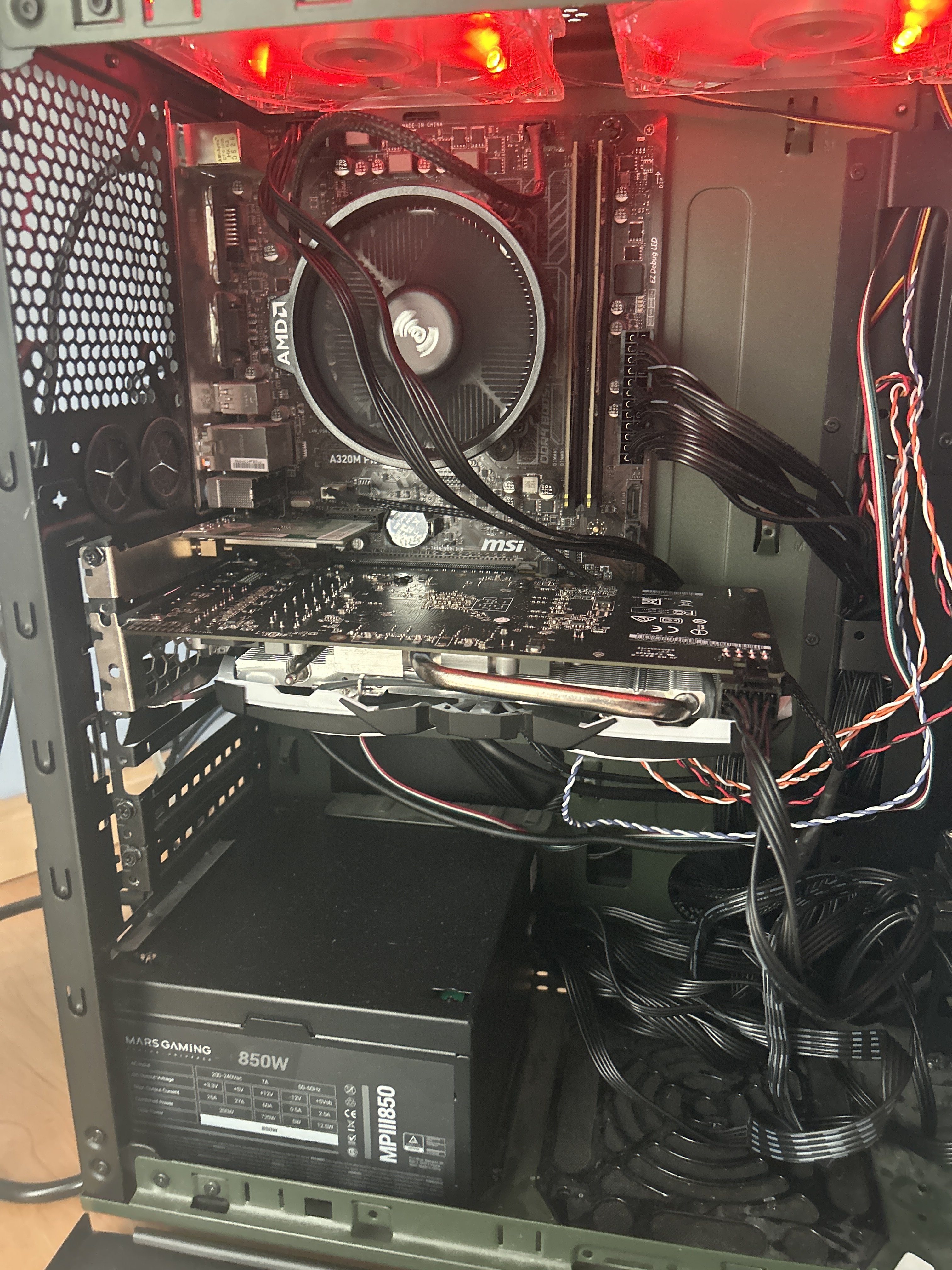

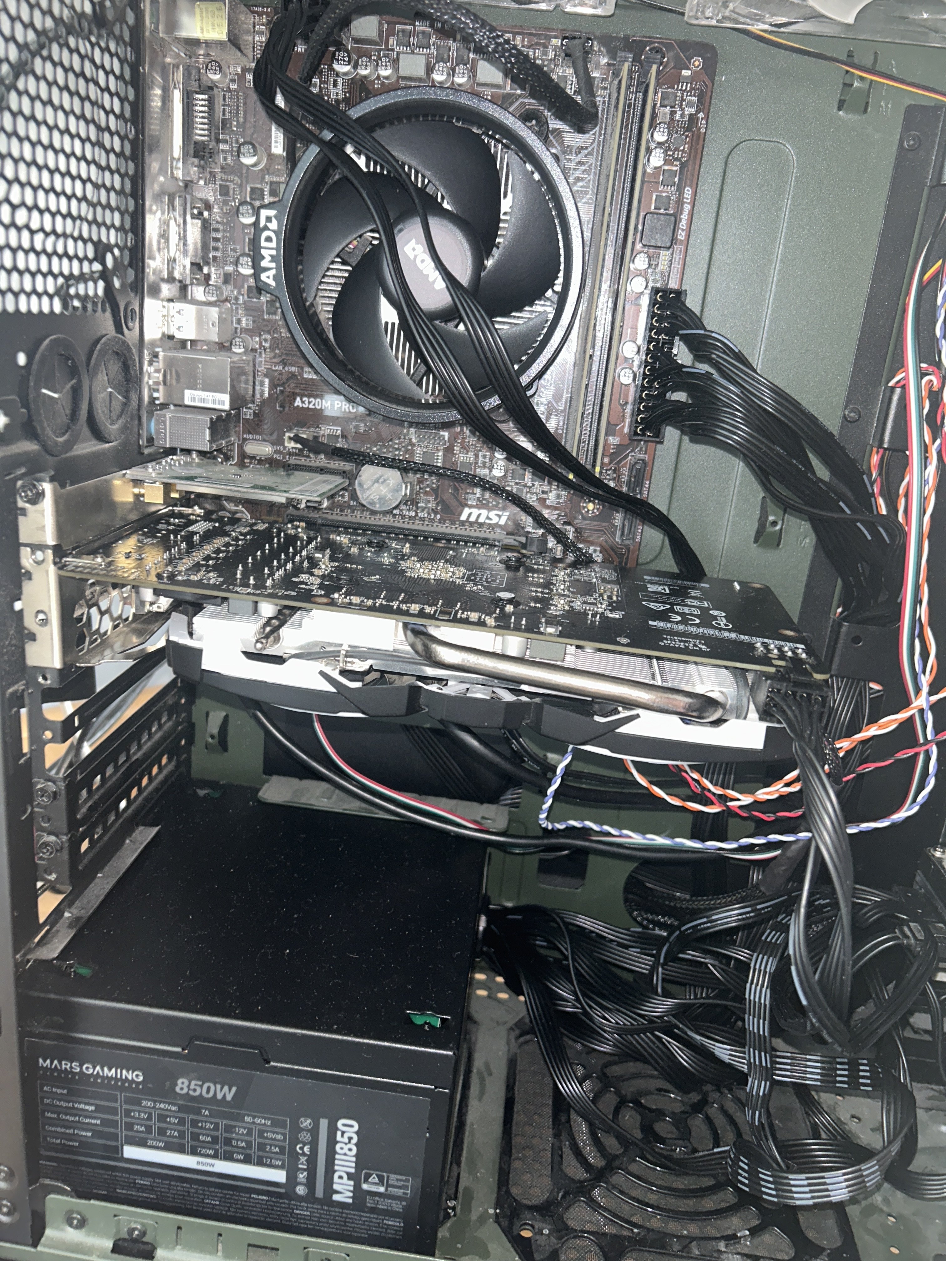

Moin,
Hab gerade meine alte 1050 ti mit einer rx570 8gb oc getauscht. Hab mir ein Video angeschaut wie das funktioniert also mit DDU driver deinstalliert neue Grafikkarte rein pc an gemacht und keine Bild. Alte 1050 ti wieder rein auch kein Bild.
Jetzt sitz ich hier planlos.
Was kann ich tun???

Kannst du ein Foto vom PC inneren posten?

So wie der Bügel am Ende des PCIe Slot aussieht, sitzt die Graka nicht sauber drin, bitte nochmal nachdrücken / neu einsetzen.
Und bitte beschreiben was macht der Rechner nachdem er eingeschaltet wurde.
Ja stimmt ein klicken gab es erst jetzt dennoch bleibt das Signal zum Bildschirm aus.
Hattest du den Ram nachgesteckt? Laut Bild könnte der rechte Riegel oben auch nicht eingerastet sein.
