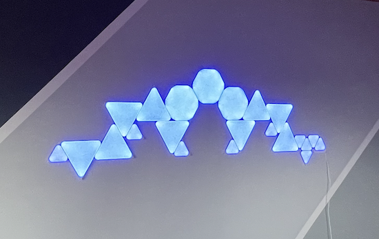

Ich bin ebenfalls seit kurzer Zeit Besitzer der neuen Nanoleaf Shapes.
Folgendes Setup habe ich im Einsatz
  • NANOLEAF Shapes Triangles Starter Kit mit 9 Panelen
  • NANOLEAF Shapes Expansion Pack Hexagon mit 3 Panelen
  • NANOLEAF Shapes Expansion Pack Mini Triangles mit 10 Panelen
Bevor ich die Erweiterungspacks gekauft habe, hatte ich das Starter Kit auf dem Boden zusammen gebaut um es auf Funktionalität zu prüfen. Mir ist zu diesem Zeitpunkt kein Fiepen/Piepen aufgefallen.
Auch die HomeKit Szenen Steuerung konnte ich für jedes einzelne Panel konfigurieren und nutzen.
Als die Erweiterungspakete angekommen sind, habe ich diese ebenfalls auf dem Boden aufgebaut, dass ich das Layout in echt sehe bevor es an die Wand kommt. Auch hier stellte ich kein Fiepen/Piepen fest.
Die Shapes sind nun wie folgt konfiguriert und an der Wand montiert:
Nach zwei Tagen ist mir aufgefallen, dass diese fiepen/piepen. Nach etlichen Neustarts und Neueinrichtungen, die zu keinem Erfolg führten, habe ich die Shapes wieder von der Wand genommen. Ich habe daraufhin alle Verbindungen geprüft und wieder montiert. Das Fiepen ist nun etwas leiser als zuvor, dennoch deutlich hörbar wenn kein Fernseher läuft.
Der Ton kommt von den Shapes und nicht vom Netzteil oder Controller.
Ebenso funktioniert die HomeKit Szenensteuerung (Taktile Aktionen) nicht mehr.
Zwischenzeitlich habe ich ein Firmware Update von Version 5.0 auf 5.0.1 durchgeführt.

@TheMaurice Habe ein neues Netzteil und Controller probiert - hat leider garnichts geändert. Das Fiepen kommt von den Panels! Deshalb habe ich das Set nun zurück gegeben.
Sehr schade... Aber bei 200€ will ich wirklich nix piepen/fiepen hören.
Was mir von der ganzen Aktion geblieben sind, sind ein paar Risse in der Tapete :freak:
