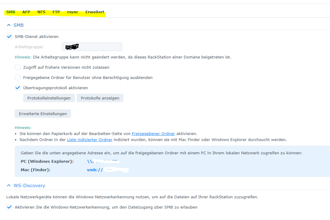

Wenn ich ganz normal per
Code:
//NAS-Name
als Netzwerklaufwerk unter Windows arbeiten möchte, geht das mit der hauseigenen DDNS-Lösung oder muss ich dazu einen VPN (in der NAS als auch auf den Client-Rechnern) installieren/einrichten)?

Du kannst entweder den Synology Drive Client nutzen und verbindest dich mit deinem NAS über die Quickconnect-ID. Dann sychronisiert er die Daten je nach Einstellung über Ein-Wege- oder Zwei-Wege-Sync mit deinem Rechner. Nutze ich so.
Ein Netzlaufwerk ist auch kein Problem:
