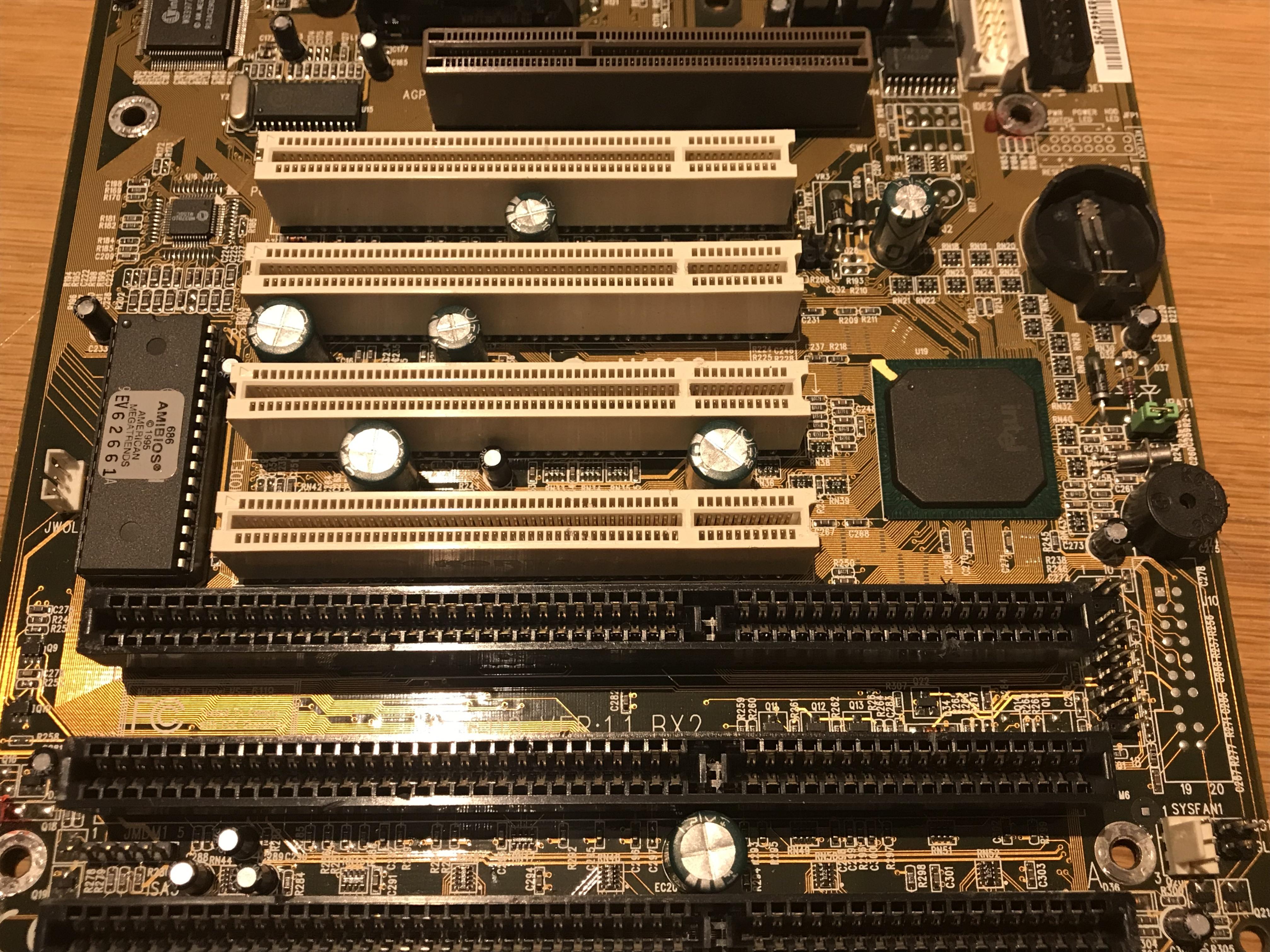

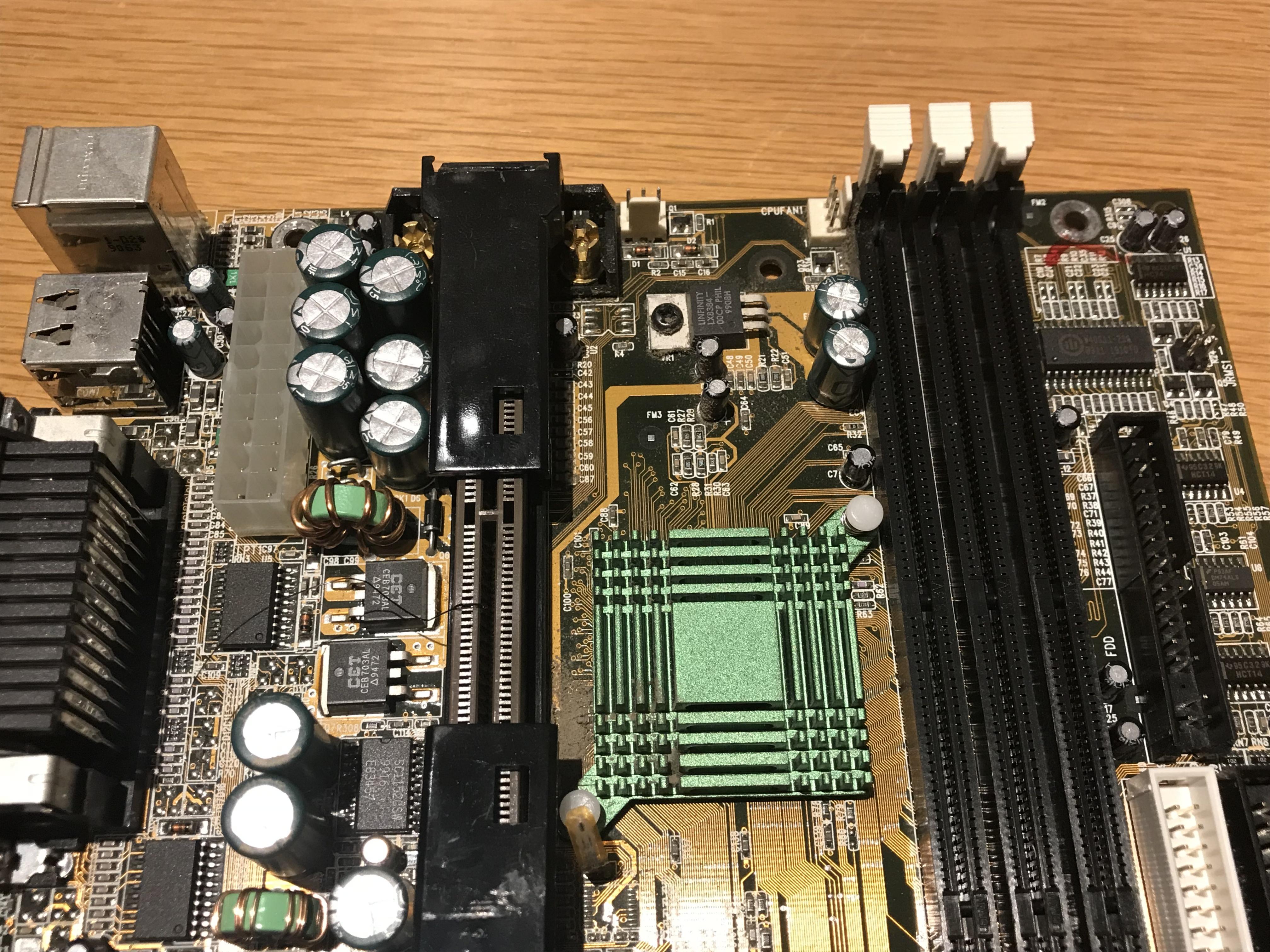

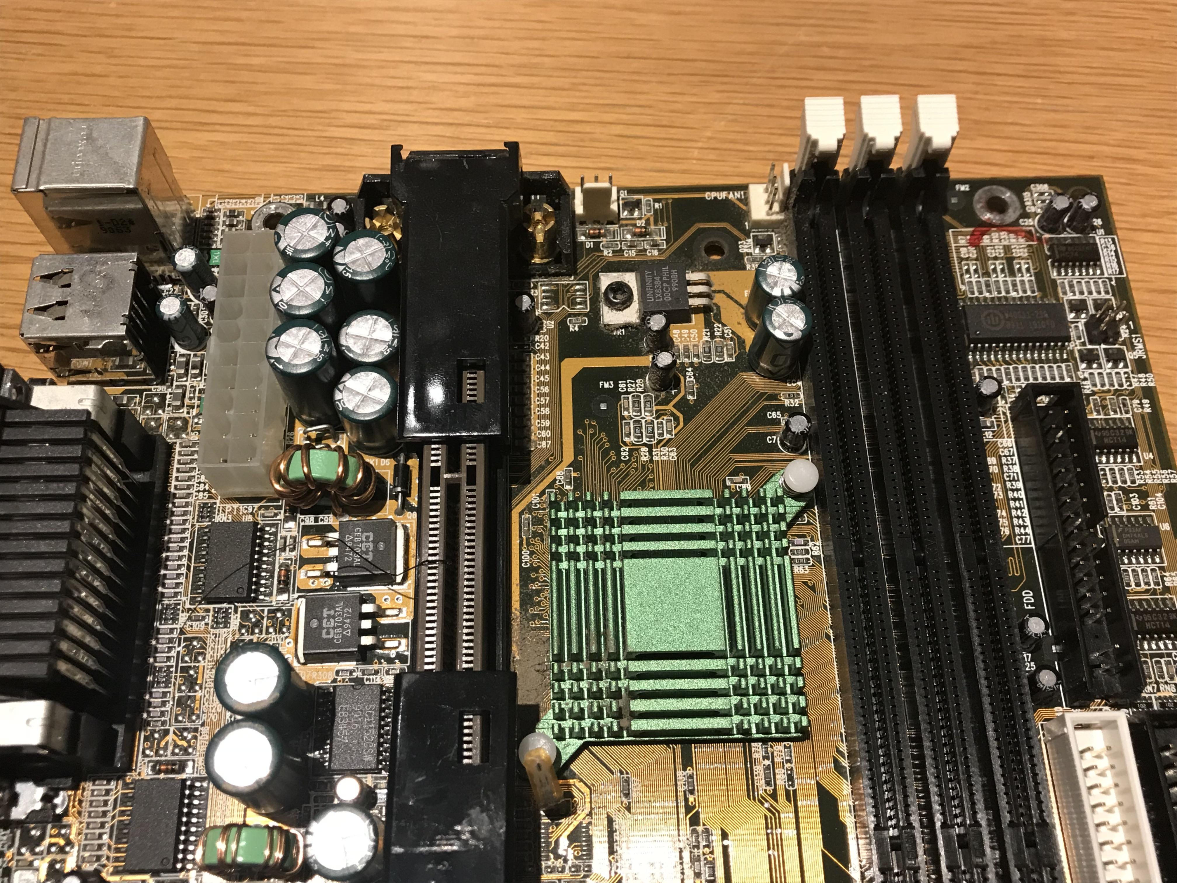

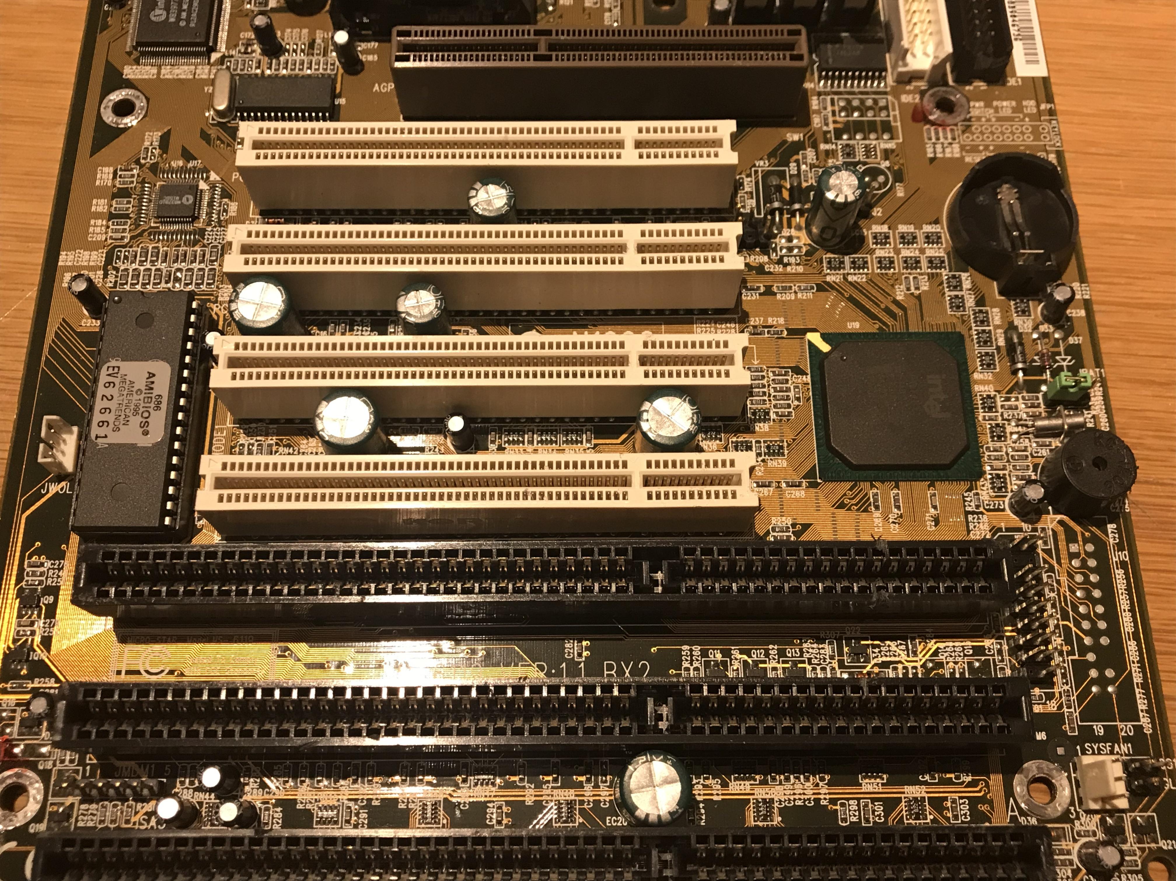

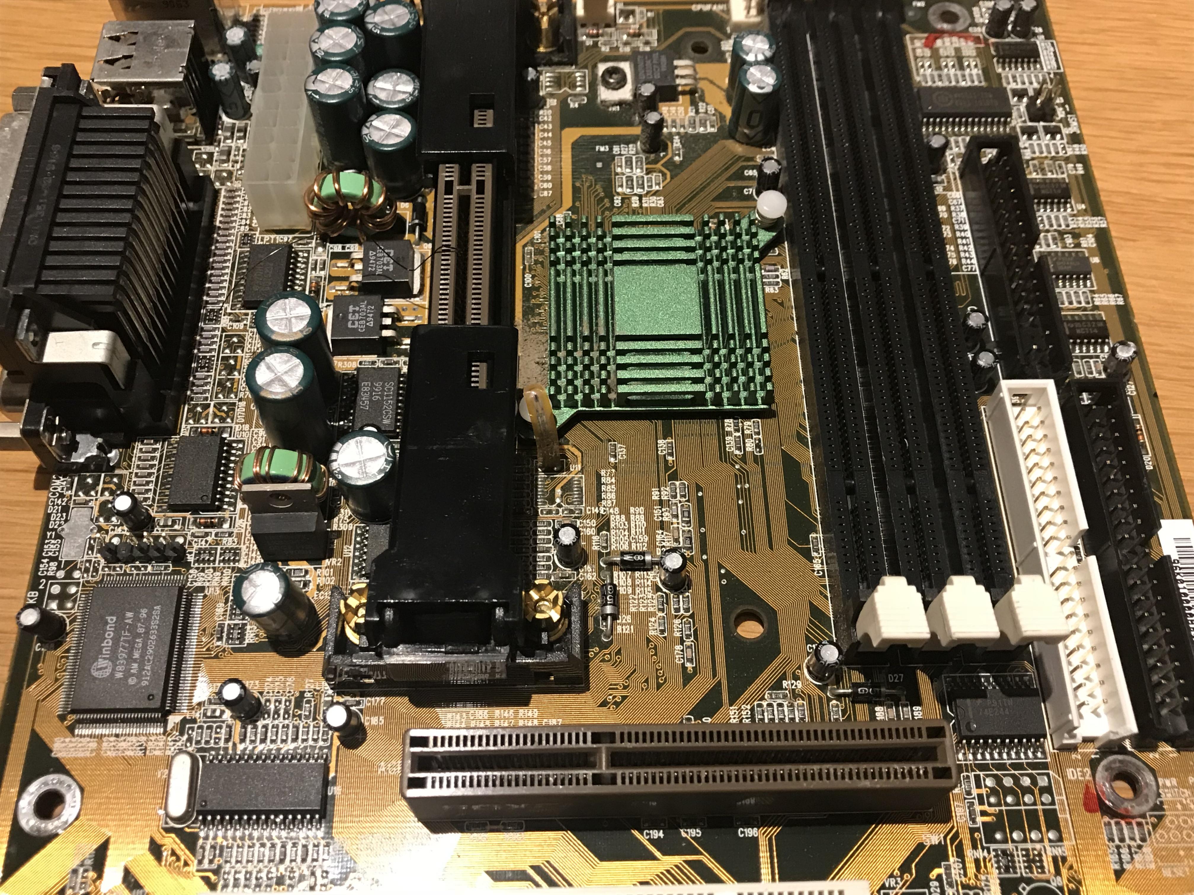

tobi1111 schrieb:
Ich habe das alte Board mal ausgebaut aber ich sehe dort nichts muss ich sagen.
Bilder im Anhang.
Ich würde jetzt dieses Netzteil kaufen.
Das Netzteil ist ist gut und auf dem 2ten Foto ist ein Elko leicht gewölbt (hab ich rot eingekreist).
OK Danke für die schnelle Hilfe.
Jetzt wo ich mir den Elko genauer anschaue sehe ich es auch. Verdammt.
