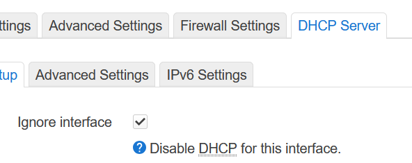

DHCP Funktion ist definitiv aus.
Struktur ist ansonsten Loop-frei. Alles steckt im Switch, es gibt keine direkte Verbindung zwischen den APs per LAN.

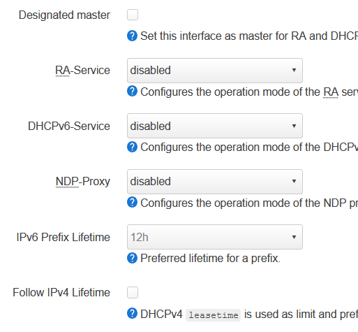

An der Stelle solltest du auf jeden Fall den Hinweis von @norKoeri befolgen und auch DHCPv6 und RA deaktivieren (geht auch über das Webinterface wenn du in den Tab "IPv6 Settings gehst"). Das dürfte aber nicht die Ursache für dein Problem sein, denn das sorgt sonst nur bei IPv6 für Durcheinander.

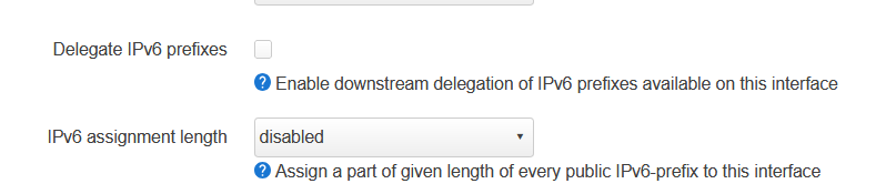

Zum Thema ipv6: Das ist mir auch schon mehrfach aufgefallen. Für alle 3 Router ist das Feature eigentlich ausgeschaltet.
Dennoch sehe ich ständig irgendwo ipv6 Adressen rumeiern. Ich habe daraufhin heute noch bei 2/3 Routern folgende Option deaktiviert:
Die beiden Optionen waren standardmäßig offenbar aktiv. Nachdem Deaktivieren habe ich den Router mal wieder per Kabel verbunden und das Problem trat nicht direkt wieder auf. Als ich nach der Mittagspause wieder am Rechner saß, war das Internet aber wieder weg.
