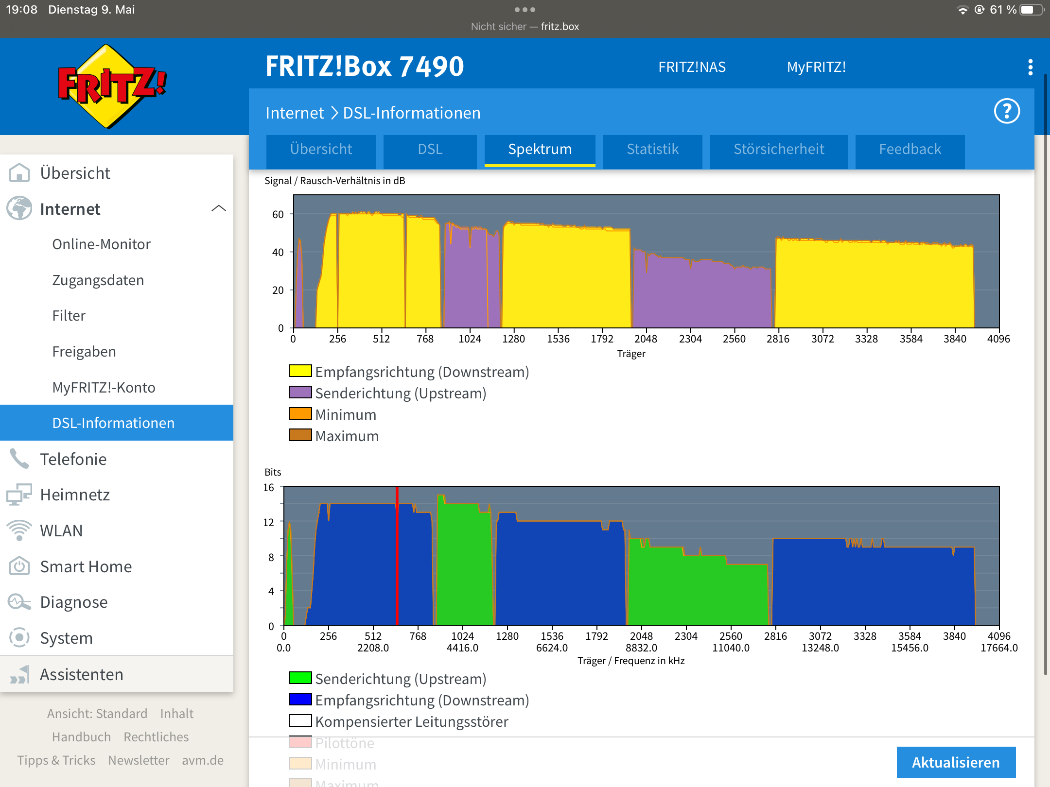

Das Spektrum sieht nach zu hoher Dämpfung aus. Ggf. hervorgerufen durch das 17m Verlängerungskabel.
Router mit dem beilegten DSL-Kabel direkt an der 1. TAE anschließen und Spektrum + Werte posten bitte.

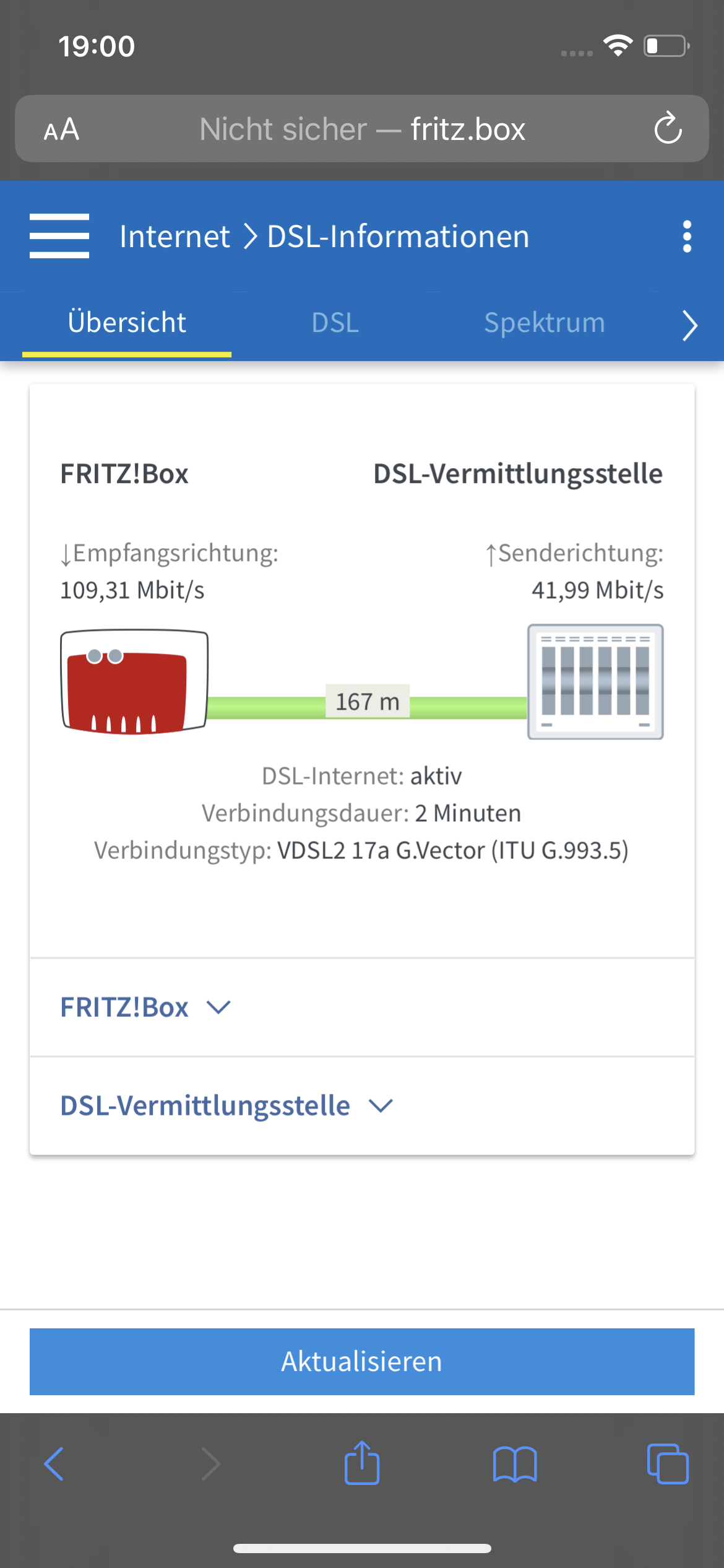

Ich habe jetzt mal den RJ45-Connector getauscht und an beiden Enden mal das 17M Kabel durch ein 1M Kabel zum Testen ausgetauscht.
Fazit. Bei dem 17M Kabel gehen nur 47mbit/s durch, bei dem 1M Kabel und beiden Connectoren gehen 109mbit/s durch, also liegt es am 17M Kabel, welches vom Keller hoch zum Erdgeschoss geht

Kabel ist verlegt, es kommen 104 mbit/s an.

Zeig mal Spektrum.
- Feb. 2020
- 585
- Dez. 2020
- 2.550
Das sieht erstmal soweit okay aus.
