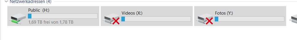

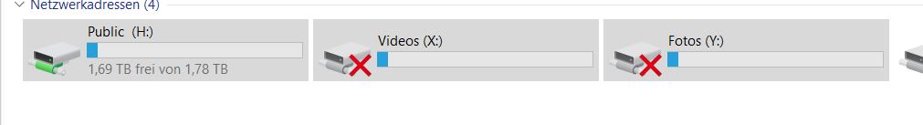

ich habe folgendes Problem und zwar haben bei mir bei meiner Cloud die Netzwerke immer ein rotes Kreuz wenn ich den rechner starte.
Wenn ich diese dann öffne sind die Laufwerke auch sofort da. Ich habe jetzt schon viel gelesen und versuche es jetzt mit einer Batch Datei. Aber leider verbindet sie nur ein Laufwerk. Die anderen nicht
Vielleicht weiß einer wo der Fehler liegt.
Ich habe Windows 10 als Betriebssystem.
Hast Du nur den Explorer geöffnet - und siehst dann die Laufwerke mit den roten Kreuzen ?
Gehen die roten Kreuze weg, wenn Du die Laufwerke im Explorer anklickst ?
Ja dann gehen sie sofrt weg.

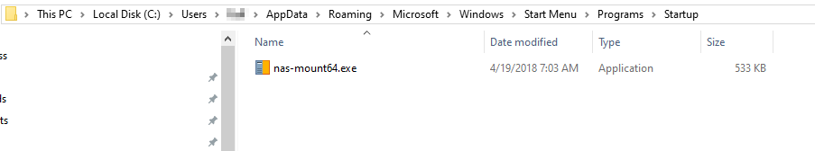

Die Batch kannst Du in den Autostart-Ordner legen.
Sollte so aehnlich sein bei Dir.
