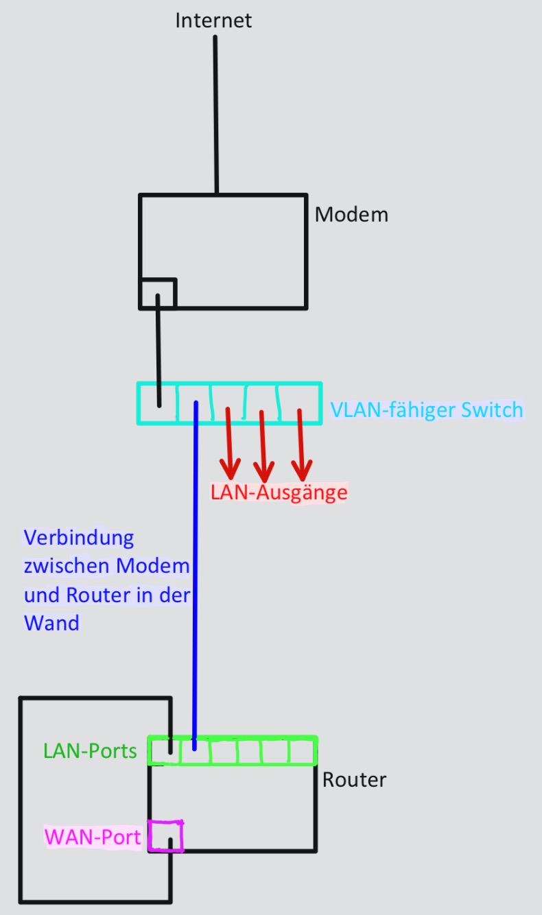

Ich habe bei mir im Heimnetz folgende Situation: Unten im Keller steht das Modem, und über ein Netzwerkkabel in der Wand ist der Router im 1.OG verbunden.
Ich würde nun gerne (mindestens) einen LAN Port des Routers im Keller zur Verfügung haben. Aber weil leider nur ein einziges Netzwerkkabel in der Wand zum Router verlegt ist, und sonst auch nirgends Netzwerkdosen vorhanden sind, gestaltet sich das nicht so einfach.
Eine Überlegung von mir wäre, den Switch im Router so zu konfigurieren, dass mittels VLAN die Verbindung zwischen Router und Modem in zwei virtuelle Netzwerke separiert wird, also in der einen „Richtung“ für das Internet und in der anderen Richtung, um LAN-Ports im Keller zur Verfügung stellen. Ich kann mir den „physischen“ Teil dabei auch schon vorstellen. Hierzu habe ich eine Skizze erstellt.
Ist das Ganze so wie auf dem Bild möglich, und wenn ja, wie würde man das VLAN auf Switch und Router genau konfigurieren? Danke schonmal für eure Hilfe.

Das wird so nichts.
In den Signalweg zwischen Modem und WAN Port des Routers kannst Du nichts anderes rein bringen.
Router in Keller.
An das Ende wo der Router war einen AP mit zusätzlichen RJ45 Ports.

? zwischen modem und router läuft ethernet, also könnte man das auch transparent in ein vlan packen. allerdings wäre auf der seite des routers ein zweiter vlan-fähiger switch nötig, da die allermeisten router nicht vlan-fähig sind.
edit: je nach provider kommt da sowieso schon vlan-getaggter traffic aus dem modem.

Ist der router auch vlan fähig? (bitte typ nennen)
prinzipiell so umsetzbar. aber einfacher wäre es, den router und den switch einfach zu tauschen..

Ja, der ist VLAN fähig, den Typ kenne ich leider nicht. Es handelt sich um einen Netgear R6400v1.
switch:
port 1 in vlan 100 (tag modus)
port 2 als ‚trunk‘ welcher vlan 100 & 200 hat
rest vlan 200 (tag modus)
router:
port 1 vlan 100 (tag modus)
port 2 ‚trunk‘ vlan 100&200
rest vlan 200 (tag modus), auch das wlan (anleitung seite 45)
edit: vergessen: die beine vlans müssen unterschiedliche ip-adressen haben (und der dhcp vom router muss für vlan 100 deaktiviert werden.
z.b. vlan 100: 192.168.1.xx
vlan 200: 192.168.2.xx
https://www.downloads.netgear.com/files/GDC/R6400/R6400_UM_GR_20Aug2015.pdf

Was spricht denn jetzt gegen ein oder mehrere Switche zwischen Router-WAN-Port und dem DSL(?)-Modem? Da läuft ganz normaler Netzwerkverkehr der von Switch weitergeleitet wird.
Der "Loopback" am Router sieht nicht schön aus, wird aber funktionieren.

Im Idealfall konfiguriert man dern Router so, dass das "WAN"-VLAN nicht auf die Konfigurationsoberfläche zugreifen darf.
Und woran machst du das fest? Ich kann weder auf der Produktseite noch im Datenblatt etwas davon sehen. Verwechsle nicht VLAN-on-WAN mit grundsätzlicher VLAN-Unterstützung.
Die meisten 08/15 WLAN-Router können nur am WAN-Port mit VLANs umgehen, weil dort vom Provider zB IPTV und dergleichen mit VLAN-ID getaggt reinkommt. An den LAN-Ports bieten jedoch die wenigsten Router VLAN. Dazu müsste der Router vollumfänglich 802.1Q unterstützen, also getaggte VLANs. Schau also bitte mal ganz genau hin ob du auch wirklich am LAN ein VLAN konfigurieren kannst. Ich kann mich irren, aber ich vermute mal, dass es nicht möglich ist.
So wie du es in #1 darstellst, wird es meiner Meinung nach nicht funktionieren, nicht ohne einen zusätzlichen VLAN-Switch wie bereits angesprochen wurde.
Das kann sein, laut diesem Reddit-Post funktioniert VLAN doch nicht wirklich auf meinem Router, aber mit einer custom Firmware (tomato) sollte es gehen. Vielleicht versuche ich das dann.
