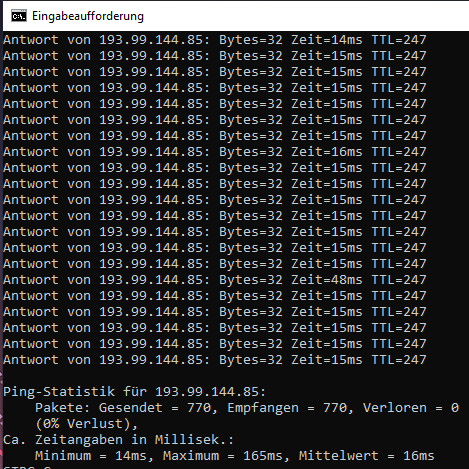

Es liegt wohl an der Vodafone Leitung. Signal/Rauschtoleranz ist zu niedrig bzw Leitungsdämpfung zu hoch. Kleine Belastungen führen dann zu großem Drama.lnfinity schrieb:Hier, bitte sehr:
In dem Fall waren das jetzt keine heftigen Lags, aber wir konnten quasi exakt reproduzieren, wann mikroruckler auftraten. Der ping sprang immer so auf 50~150 sobald meine Freundin ein Video aufgerufen hat. Und nein, sie guckt Videos nicht in 8K VR 3D was weiß ich. 1080p auf dem Smartphone. Das kanns doch nicht sein.
Und na klar, 165ms scheinen nicht die Welt zu sein, wenn der Ping aber ständig von knapp 20ms auf 100+ ms "springt", und dann wieder zurück auf 20, merkt man das ingame, das führt zu so kleineren Stotter-Momenten, die extrem lästig sind.

Sieht man nicht.lnfinity schrieb:wie man sehen kann, gibt es aber regelmäßig Ausreißer,

Aber wie kann es denn an meiner Windows Installation liegen, wenn das gleiche Problem auf anderen Rechnern ebenfalls auftritt? Mit Linux kenne ich mich leider auch nicht aus, wenn gar nichts anderes hilft kann ich mich dbzgl. aber mal informieren..riversource schrieb:Das kann natürlich sein. Das Handy wird den Stream puffern, und das lastet die Leitung kurzzeitig aus. Für einen Ping Ausreißer reicht das vermutlich. ABER: Das hat nichts mit deinem Problem im LAN zu tun. Und wie du gesagt hast: Schnelle Uploads sind kritisch, die Downloads weniger.

Okay, formulieren wirs um, ich kanns sehen und beliebig oft reproduziereneYc schrieb:Sieht man nicht.

Die Sache ist aber die, dass deine bisherigen Ping-Screenshots nicht das zeigen, was du hier als Problem schilderst. Wenn du einen Screenshot mit konstanten 1ms zeigst und unten drunter in der Auswertung steht "max 21 ms", sagt das noch absolut nichts aus, egal wie du es wahrnimmst. Wenn irgendwann mal ein Ping mit 21 ms dazwischen ist, stellt das noch kein Problem dar, weil vielleicht einfach in diesem Moment die CPU etwas anderes zu tun hatte.lnfinity schrieb:Also für mich sind dauerhafte Lags&Pingspikes ein Problem![]()
Aus diesem Grunde wurdest du bereits darum gebeten mittels WinMTR oder PingPlotter eine Messung durchzuführen. Das sind Tools, die eine deutlich detailliertere Auswertung erlauben als es bei der banalen Min/Max-Zeile der ping.exe der Fall ist.
Das wiederum deutet noch auf ganz andere Probleme hin. Der Ping ist die Laufzeit, die ein Paket von deinem PC zum Ziel und wieder zurück benötigt. Dabei erhöht jede Zwischenstation auf diesem Weg den Ping leicht, weil sie das Paket begutachtet und weiterreicht. Selbst ein 100% konstanter Ping von 21 ms im lokalen Netzwerk von deinem PC zum Router hat nichts mit "mehreren hundert ms" Ping zum Gameserver zu tun. Denn alles, was nach deinem Router kommt, liegt im Verantwortungsbereich deines Providers bzw. der Zwischenstationen bis zum Ziel. Heißt: Selbst wenn dein lokaler Ping in diesem Moment 1 ms schnell wäre, würde der Ping zum Gameserver dann eben "mehrere hundert ms" minus 20 ms betragen.lnfinity schrieb:21 ms lokal? Definitiv! Mein ping zum Gameserver ist in diesem Moment dann bei mehreren hundert ms, unabhängig vom Game.
Mach daher bitte die Tests mit WinMTR und/oder Pingplotter, idealerweise auf eine IP-Adresse eines betroffenen Gameservers. google.de o.ä. als Ziel ist nämlich ebenso wenig hilfreich wie eine Staumeldung auf der A9 Richtung München, wenn du auf der A24 von Berlin nach Hamburg unterwegs bist.
