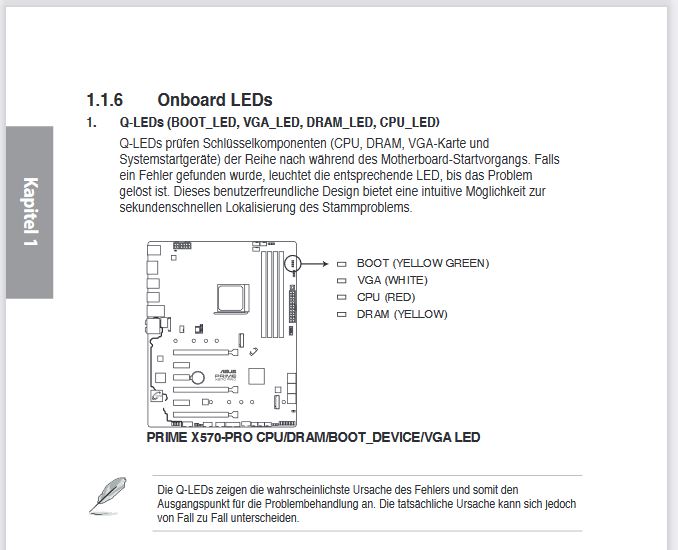

Mainboard PowerLED (?) leutet rot, CPU Lüfter leuchtet bunt und dei Grafikkarte auch in rot

Der P4/P8 neben der CPU muss angerschlossen werden, mindestens P4. Das ist die Stromversorgung der CPU ...
siehe Handbuch!
Bau alles aus. Dann nur Board, CPU, ein Riegel, Graka und NT.
Kabel: 24pol MB Kabel, 12V 8Pol und die 6- bzw. 8-pol PCIe Stromkabel für die Graka einstecken. Starten und schauen was sich tut.

Schritt 1 wäre alle Dinge bis auf CPU, RAM, Grafikkarte und Netzteil abklemmen bzw. entfernen. Schritt 2 wäre die Verkabelung zu prüfen. Schritt 3 wäre ein Bios-Reset, bei diesem Schritt eventuell auch schauen ob es einen Aufklber mit der aktuellen Bios-Revision gibt? Eventuell hast Du da ein Board aus der hintersten Ecke des Lagers erwischt und die CPU wird laut Asus-Webseite nicht von Beginn an unterstützt.
Btw. , wenn schon gefragt wird, ob man "alle Anschlüsse der GPU braucht" wird mir schon etwas mulmig. Die Antwort ist JA, die brauchst Du normalerweise alle, sonst wird der Rechner nicht starten. Laut Christian1297 scheinst Du jedoch ein Problem mit der CPU zu haben (rote LED leuchtet permanent). Sollte der PC dann immer noch nicht starten bleibt Dir eigentlich nur noch übrig gegenzutauschen, um den Fehler einzgrenzen. Ob Du dazu die Möglichkeiten hast, steht auf einem anderen Blatt.
