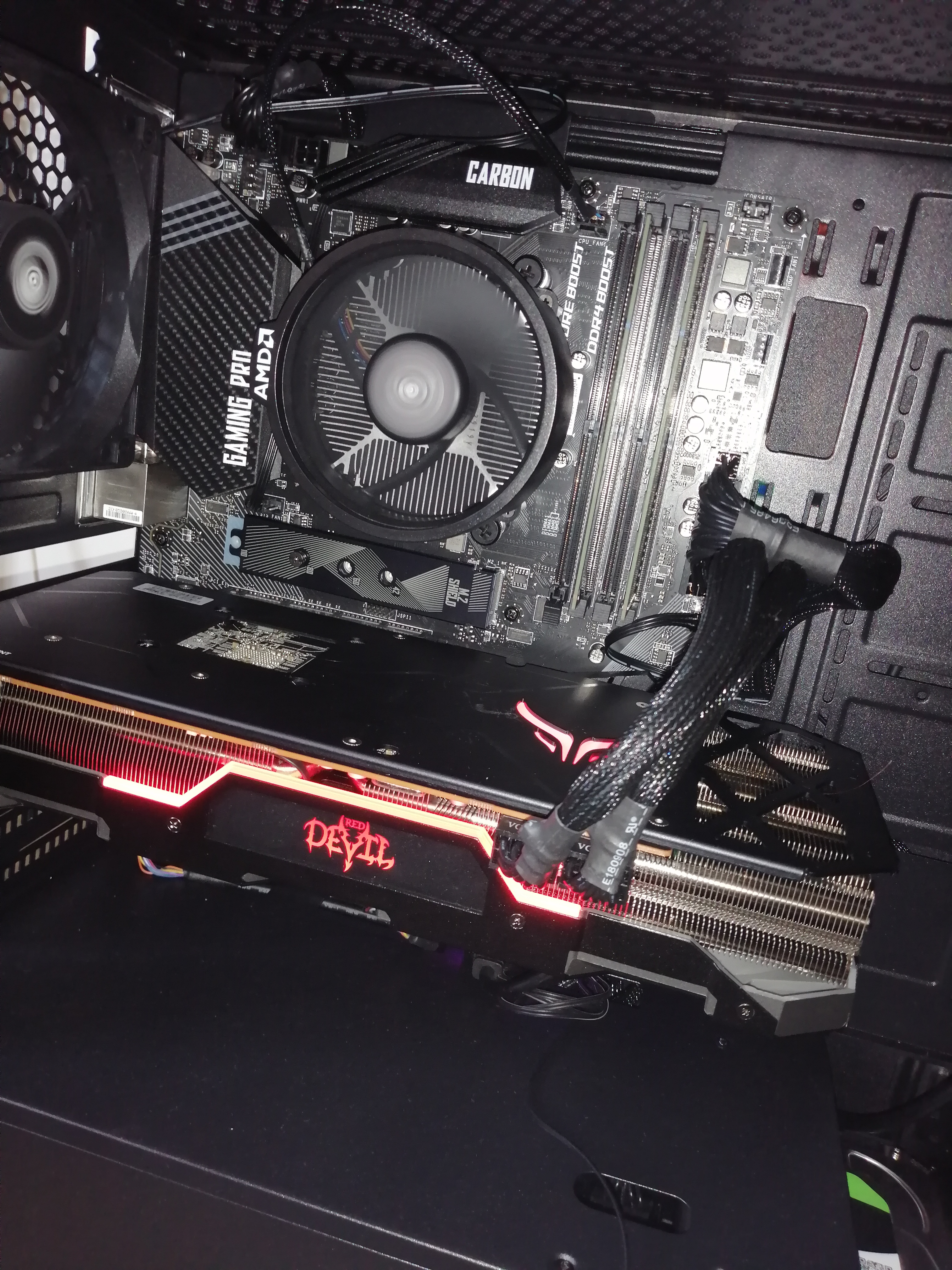

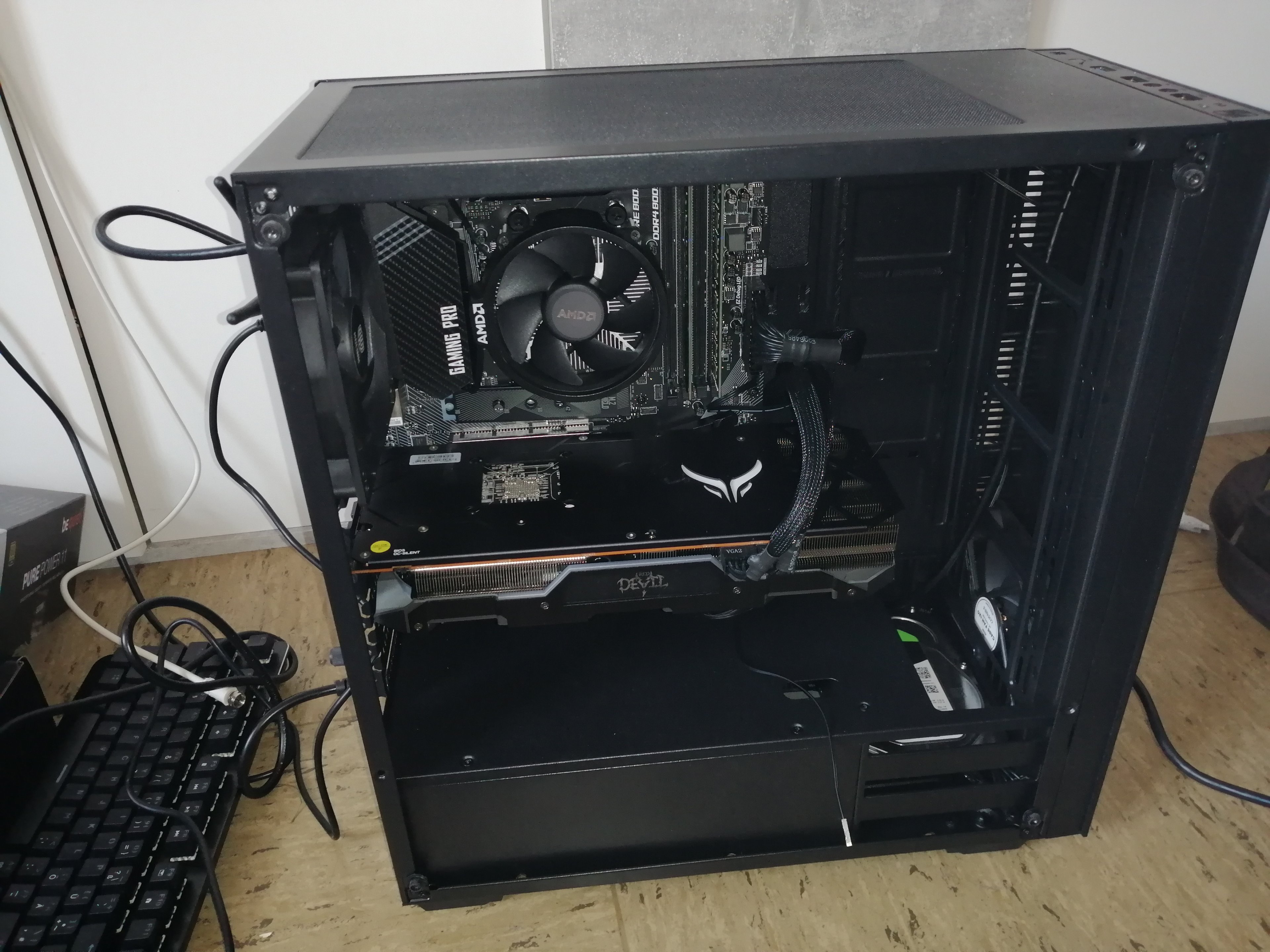

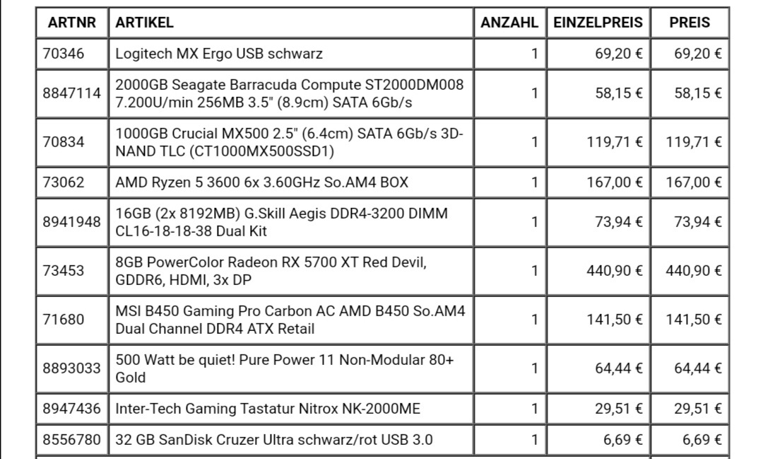

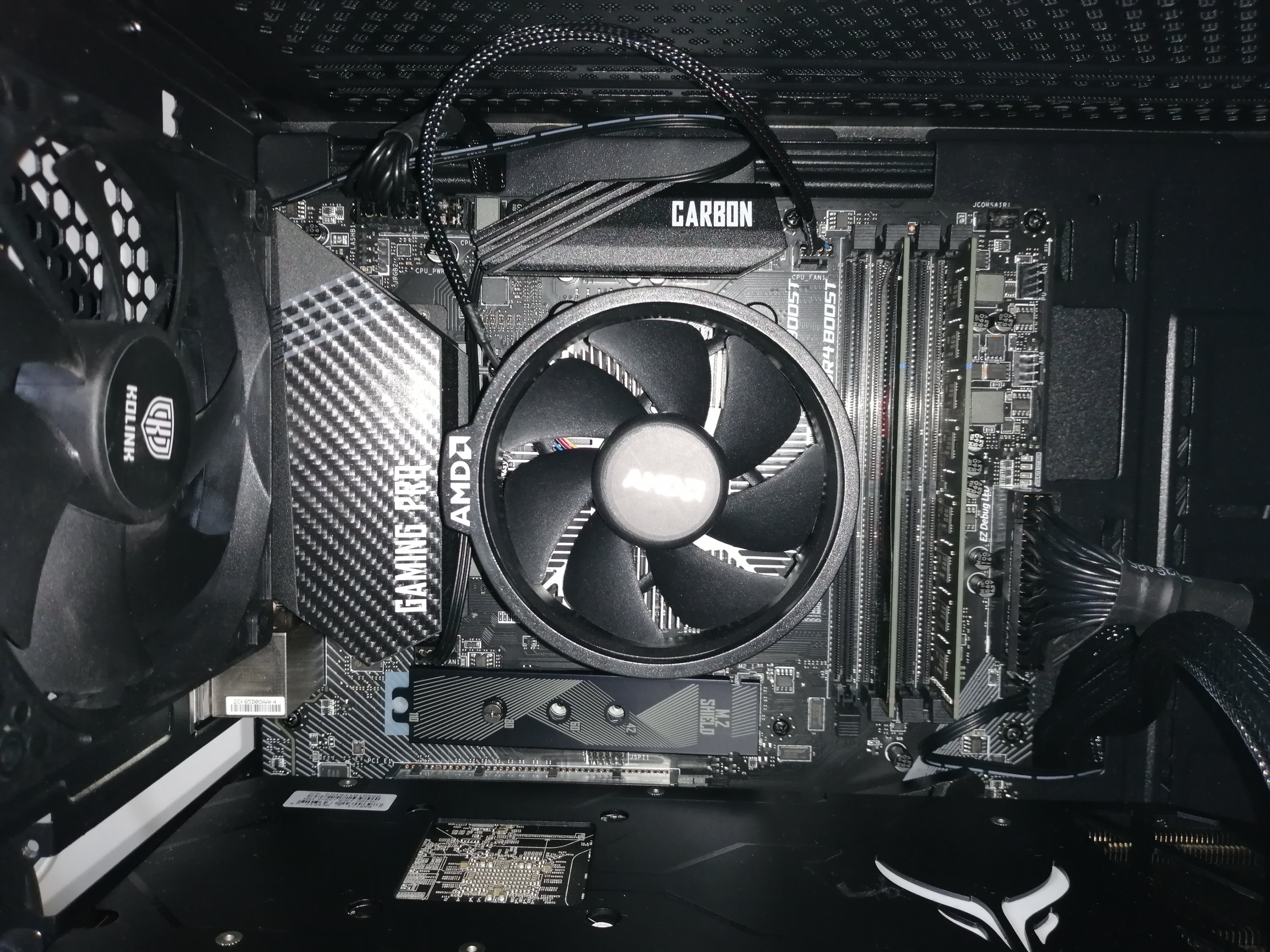

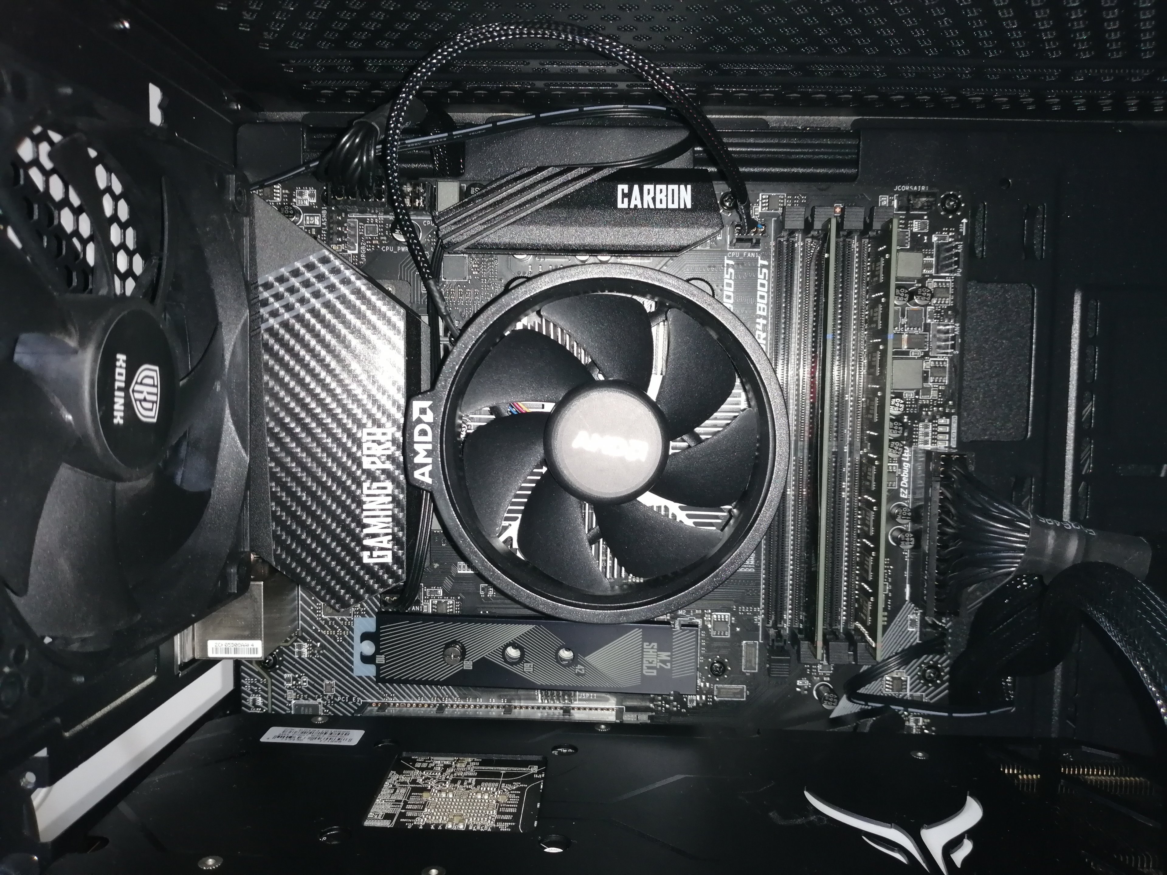

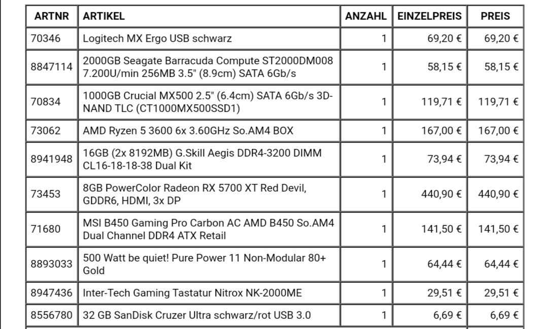

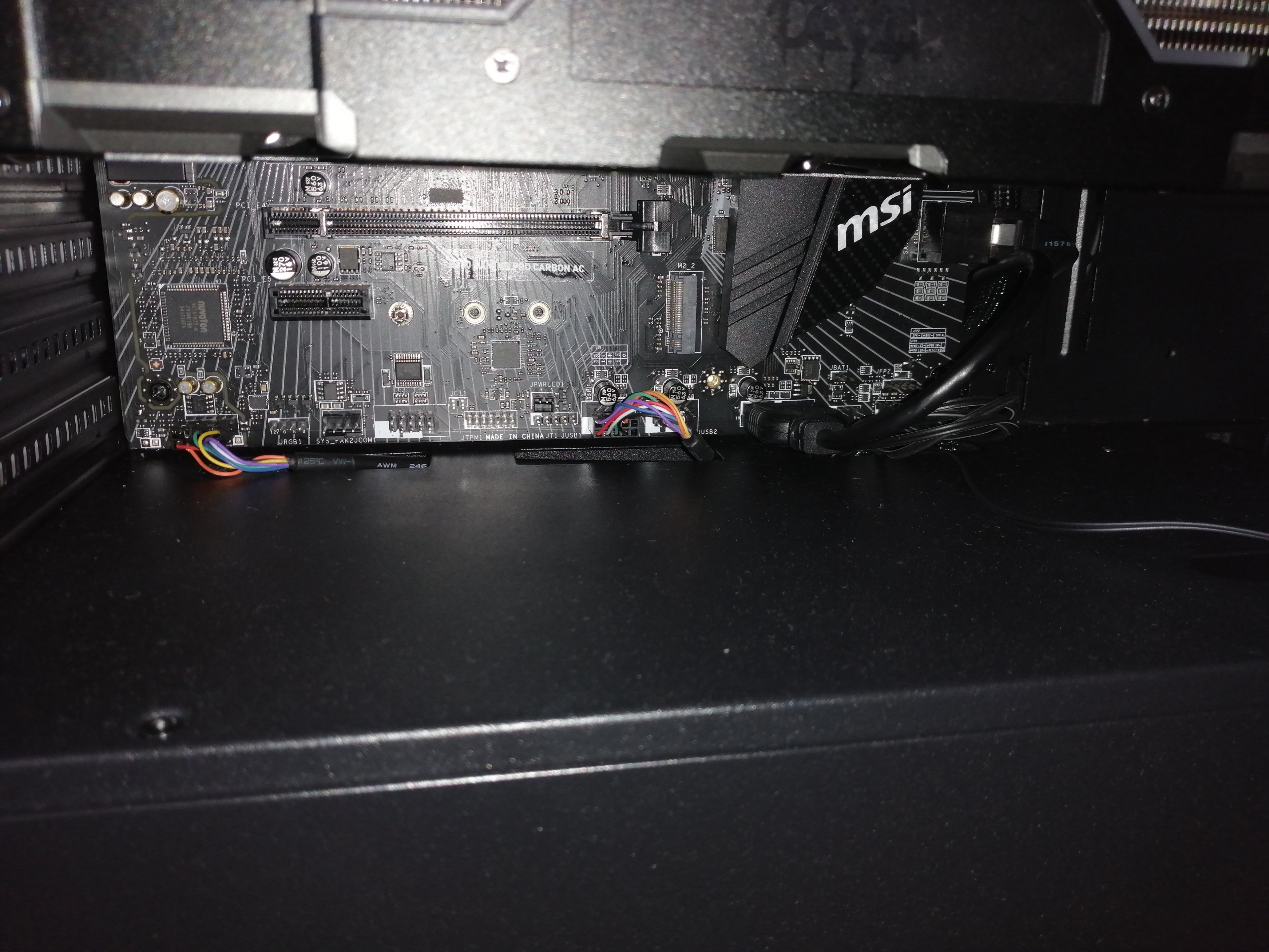

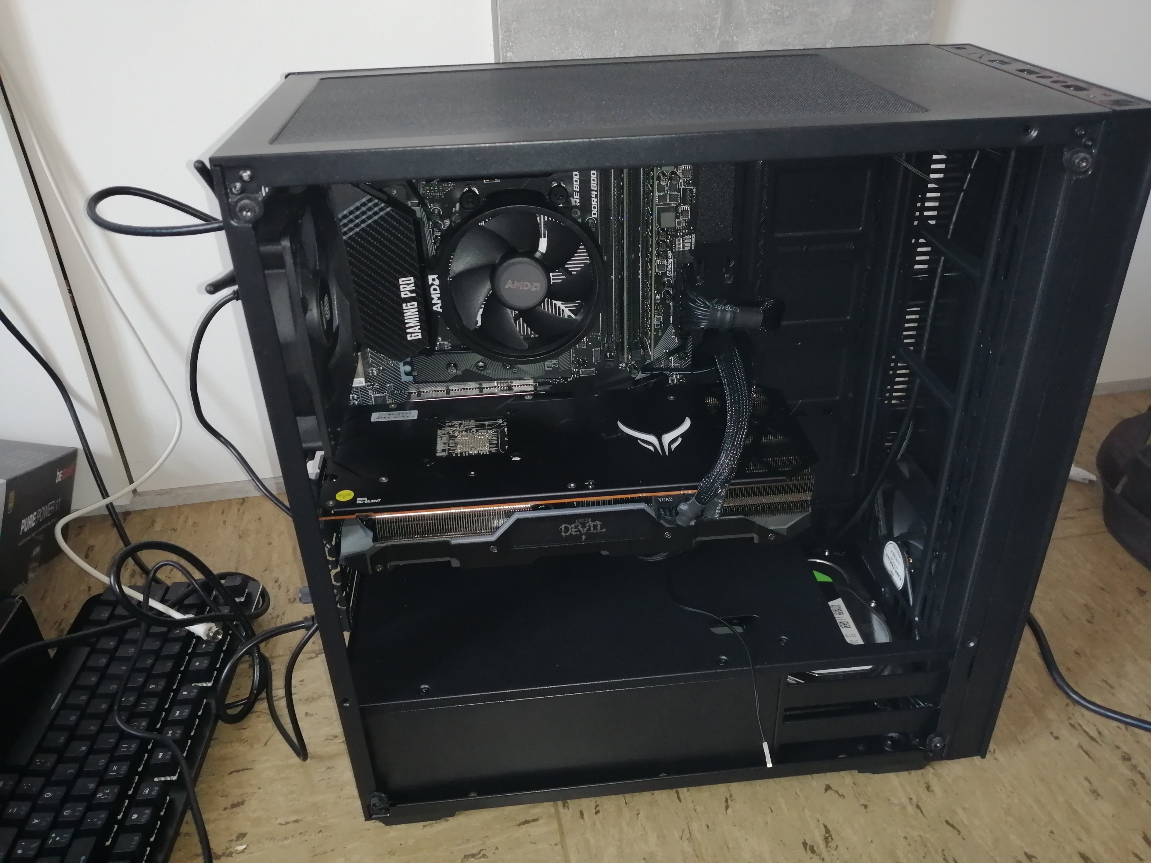

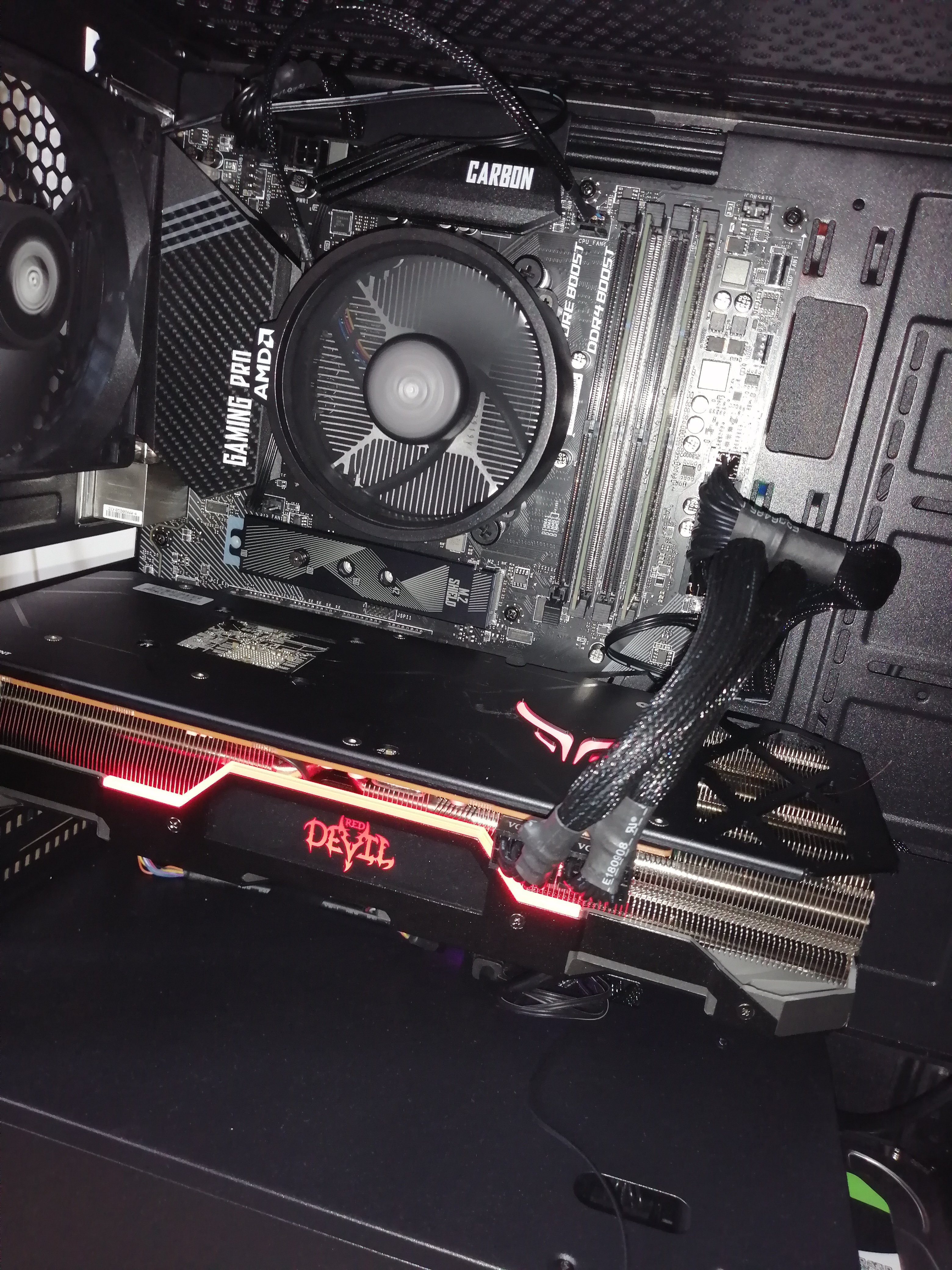

Hallo Leute ich habe mit dem ein oder anderen hier zusammen einen computer zusammengestellt. Komponenten sind auf den hochgeladen Bildern.
Der Computer startet. Alle LEDs funktionieren. Lüfter laufen regelmäßig. Kabel und Stecker sitzen auch gut. Tastatur und Maus leuchten auch. Haben also Strom und werden erkannt. Störungsled funktionieren auch. Gehen an und kurz darauf wieder aus.
Aber ich bekomme kein Bild, seit dem Zusammenbau.
Ich habe ein paar Fotos gemacht.
Vielleicht könnt ihr mir helfen?

Ich habe beides probiert. Erst an der Grafikkarte dann am Mainboard. Hatte grad die Grafikkarte draußen und habe versucht nur über das Mainboard ein Bild zu bekommen. Leider nichts.
Das ist kein Wunder, da die CPU keine IGP besitzt.
Probier es nochmal an der Grafikkarte und achte drauf, das am Monitor der richtige Eingang angewählt ist.
Auf dem dritten Bild ist zu sehen, dass nicht alle Stecker für die CPU Stromversorgung angeschlossen sind.
Edit: okay, ist scheinbar nicht notwendig den 4 Pin zu verwenden.
BIOS aktuell genug?
B450 unterstützt den 3600 erst ab BIOS Version 1.7
Es reicht der 8 Pin CPU Anschluss, habe den 4 Pin bei mir auch nicht angeschlossen.

war auf dem MB-karton ein Ryzen3000 Ready-aufkleber? beim ersten systemstart kann es bei AM4 durchaus ne weile dauern bis ein bild kommt, wie lange hast du gewartet?
schade dass du nicht den empfohlenen Crucial Ballistix genommen hast.

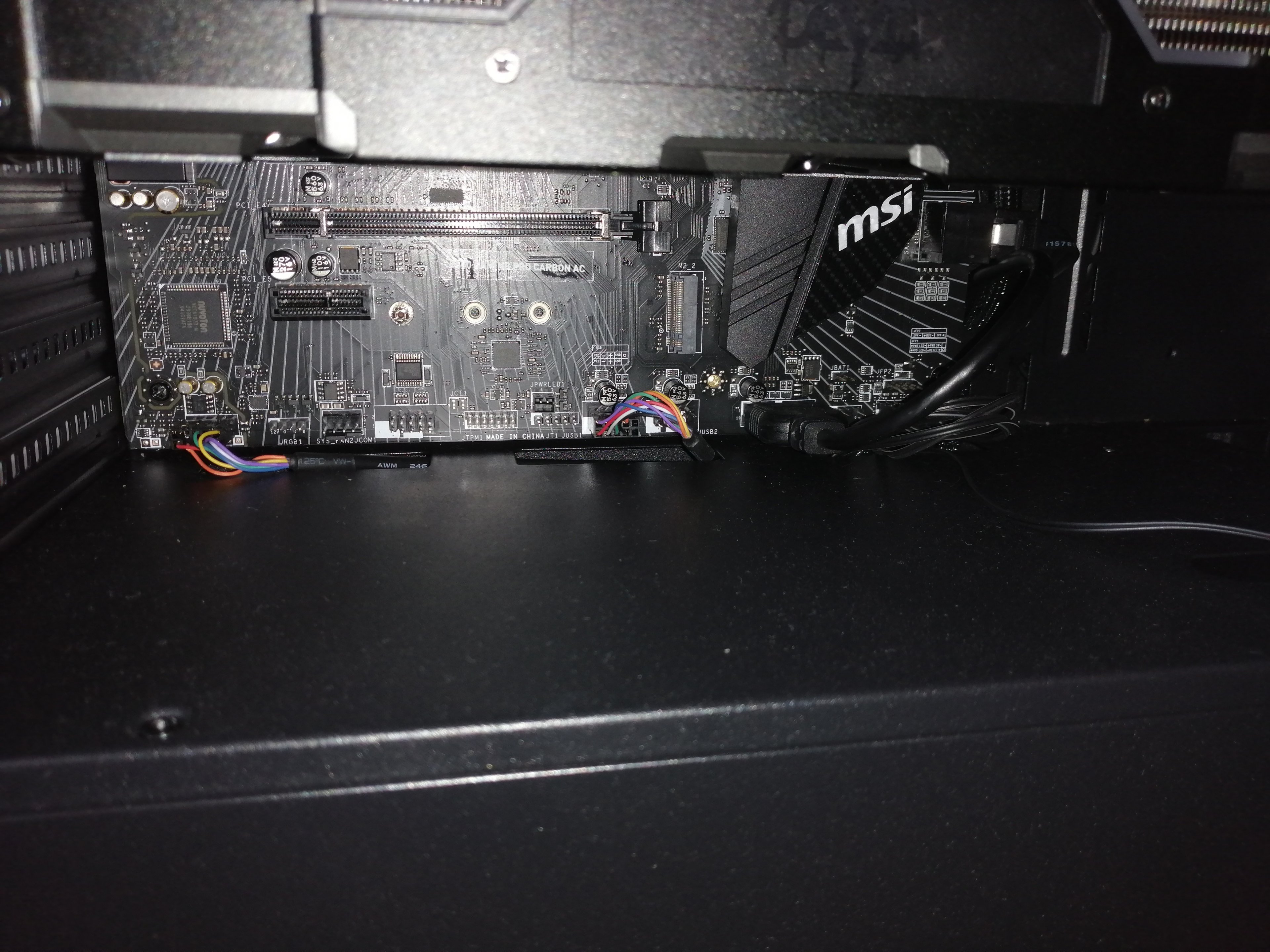

Sooo. Ich hatte einen Abstandhalter zu viel unter dem Mainboard. Den abgedreht, alles wieder drauf und installiere Windows im Moment.
Wirklich Leute... Meinen herzlichsten Dank an alle hier. Ihr seid toll
