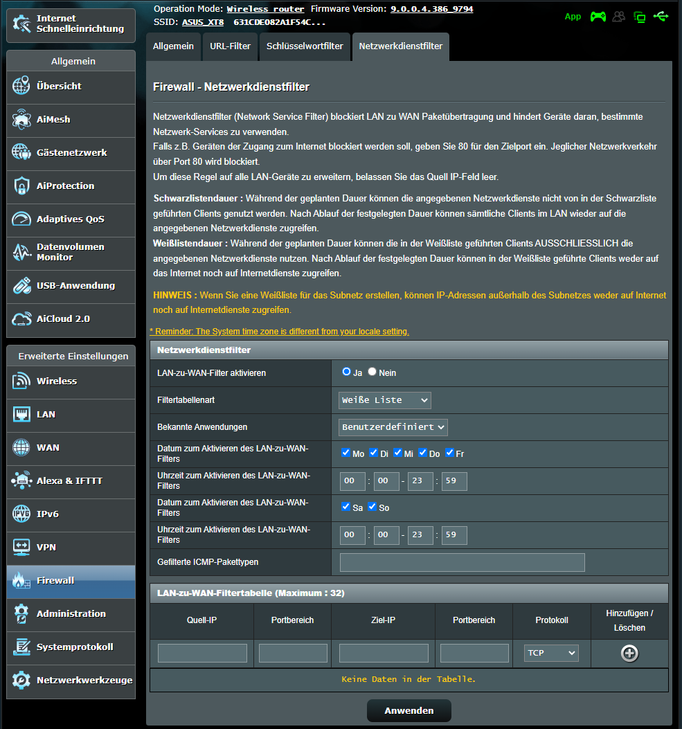

Einen mit genügend Anschlüssen.
Auf dem Gebrauchtmarkt findest Du massenweise Geräte mit Gigabit WAN und meist 4 Gigabit LAN Anschlüssen, die alle für deine Zwecke taugen. Ob die noch WLAN an Bord haben oder nicht, kann dir egal sein. Wenn Du Geräte mit integriertem Modem ausschließt, kannst Du fast nix falsches kaufen.
Konsultiere im Vorfeld die Anleitung. Ich würde wahrscheinlich ein Modell von ASUS nehmen, da die Möglichkeiten für Routing und Firewall recht umfangreich sind ich sie aber dennoch für Laien beherrschbar finde.
Sehr einfach ist zum Beispiel eine whitelist für Dienste. Bei einem aktuellen ASUS Modell würde das dann so aussehen:
Du würdest jetzt alle LAN-zu-WAN Verbindungen blockieren und nur die IP Adressen der Kameras und deren benötigte Ports durchlassen.
Je nach dem, für welches Gerät Du dich entscheidest sieht die Konfiguration ein wenig anders aus. Bei manchen ist es nicht möglich, das Routing von Port 80/443 ins WAN zu unterbinden, was aber immer noch einen reichlich kleinen Angriffsvektor darstellt. Das Prinzip ist aber immer das selbe.
Reaktionen: eehm und Raijin

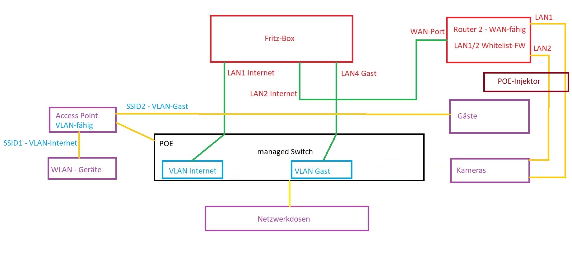

Die Topologie würde dann so aussehen.
Wäre das so sinnvoll?
Einzig der zweite POE-Injektor stört hier, aber dazu wieder auf den POE-Switch gehen würde es wieder stark verkomplizieren richtig?
Welches Geräte setzt du dann hier ein, dann könnte ich ggf. dieses kaufen, wenn die Port Sperre hier komplett möglich ist?
Gar keins, da ich diesen Anwendungsfall nicht habe. Wie beschrieben können es aktuelle ASUS Geräte.
Maximale Einstellmöglichkeiten wenn ASUS Merlin unterstützt wird. Liste hier: https://www.asuswrt-merlin.net/
Jeder andere Router auf dem alternative Firmware wie xx-WRT läuft hat ungefähr den gleichen Funktionsumfang ist dann aber schon wieder schwieriger zu administrieren.
Ich finde nicht. Diesen Stunt mit dem Auftrennen des Fritzbox Gastnetzes kannst Du dir sparen. Der Einsatz von semiprofessionellen APs ermöglicht ebenfalls Gastnetze. Ich gehe mal davon aus, Du willst deinen Gästen einfach ein WLAN mit Internetzugang zur Verfügung stellen, ohne dass sie darüber Zugriff auf andere Geräte in deinem Netzwerk haben und genau diese Funktion bieten eigentlich alle diese Systeme. Hier am Beispiel von Unifi: https://www.andysblog.de/ubiquiti-unifi-network-controller-mach-mal-schnell-gast-wlan
Die einzige Einschränkung dadurch: Es gibt kein Gast LAN, was ich aber eh für überflüssig halte. Deine Gäste werden wohl kaum ständig LAN Anschlüsse brauchen, oder?
Persönlich stehe ich dem Gast WLAN Konstrukt generell skeptisch gegenüber. Entweder ich traue meinem Gast oder nicht. Wenn ich ihm traue, lasse ich ihn in mein Netzwerk, so dass er auch meinen Drucker benutzen kann, auf meine Kameras schauen darf und auch gerne mal DJ oder VJ an AVR oder Glotze spielen darf, wenn er will.
Sensible Daten sind sowieso auf NAS oder PC mit zusätzlichen Benutzerkonten gesichert. Wenn er die wirklich abschöpfen wollen würde, ist auch ein Gastnetz keine Hürde. Dann darfst Du denjenigen schlicht erst gar nicht als Gast in deinen 4 Wänden willkommen heißen.
Alle anderen Gäste, denen ich nicht traue, bekommen weder das WLAN Passwort noch Zugriff auf LAN Anschlüsse. In Zeiten von Smartphone und in der Regel zweistelligen Gigabyte an Datenvolumen in üblichen Smartphoneverträgen, hat sich noch keiner meiner Gäste beklagt, dass er keinen Internetzugang bekommt.
Dieser Umstand ändert sich natürlich dann, wenn man Zimmer oder Ferienwohnung regelmäßig auf Airbnb oder so anbietet und dabei Internet zur Verfügung stellen möchte. Da ergibt ein ganzheitliches Gastnetzkonzept dann Sinn und dafür ist meiner Ansicht nach die Funktion auch gedacht. Für rein private Anwendung ist das eher Spielkram ohne wirklichen Mehrwert.
eehm schrieb:
Einzig mit den AP von Fritz werde ich nicht wirklich warm, weil die auch alle noch ein separates Netzteil haben.
Es gibt neben PoE Injektoren auch PoE Splitter, die den Strom wieder extrahieren.
https://www.heise.de/hintergrund/Ge...das-Netzwerk-mit-Strom-versorgen-4655824.html
Viele PoE Splitter können allerdings nur 100Mbit/s Fast Ethernet.
Ich habe den hier bei mir im Einsatz (an nicht-AVM Hardware)
https://www.tp-link.com/de/business-networking/accessory/tl-poe10r/
Generell war mir hier Gigabit und 12V/1A wichtig weil z.B. AVM 3000: Leistungsaufnahme: maximal 11,4 Watt
AVM Geräte haben wohl einen 5,5/2,5mm Hohlstecker.

Raijin schrieb:
Wenn die Kameras am kaskadierten Router hängen, der wiederum im Gastnetzwerk hängt, ist das allerdings nur bedingt sinnvoll, weil jedwede Kommunikation zwischen Heim- und Gastnetzwerk von der Fritzbox unterbunden wird - auch das Speichern von Aufnahmen auf einem NAS/Server im Heimnetz oder die Bedienung durch ein Smartphone, o.ä. im Heimnetz. Beides müsste daher auch im Netz des KameraRouters passieren - also NAS und Bedien-Smartphone, o.ä. am KameraRouter.
Sorry, das habe ich schlecht gezeichnet.
Der kaskadierte Router sollte in der Grafik an LAN2 der Fritzbox hängen und LAN1-LAN3 sind doch alle das selbe Netz. Also sollte die Zeichnung eigentlich deinem Vorschlag entsprechen.
Auf den Mehrpreis eines managed Switches bin ich auch nicht unbedingt scharf, aber wie kann ich dann mit APs (außer Fritz) das WLAN-Netz in Haupt und Gastnetz teilen ohne die APs doppelt zu kaufen?

Raijin schrieb:
Was sollte bitte der Link zu "Troll" ?
Wer das fragt, ist keiner. Und auch zur allgemeinen Warnung, denn wir können hier keine Sicherheitsberatungen leisten. Siehe auch unseren alten Thread …
eehm schrieb:
1. Ethernet-Buchsen außerhalb des Hauses
Dann würde ich das mit einer Router-Kaskade nicht lösen. Jedenfalls wüsste ich nicht, wie man das jemals sauber hinbekommt. Bzw. es ist soviel Arbeit, dass Du auch gleich richtig über konfigurierbaren Switch plus Mini-Server lösen kannst, also mein Tipp hier 802.1X/Radius/EAP-MD5.
eehm schrieb:
2. isolierte Gäste
Einige WLAN-Hersteller machen das falsch, weil sie nicht ein Gast-Netz über das ganze WLAN hinweg erzeugen, also die Gäste nur innerhalb eines WLAN-Access-Points aber nicht Netz-weit isolieren. AVM macht es nicht falsch. Daher hier bitte eine Lösung nehmen, die das auch sicher bietet, aber …
eehm schrieb:
… dann doch lieber VLANs. Aber Du brauchst nur zwei Segmente.
Folglich könntest Du erstmal bei einem Internet-Router bleiben, der zwei Segmente an seinen Ethernet-Ports erlaubt (FRITZ!Box, Keenetic, Synology, DrayTek, Lancom, …). Dazu gibt es in der aktuellen c’t einen Artikel, der frei zugänglich ist … (Tabelle: „Netzwerkzonen auch im LAN“; also der zweite Punkt braucht einen Haken). Randbemerkung: Die dort beschriebene FRITZ!Box 5530 hat einen Haken, weil die eine der ganz wenigen FRITZ!Boxen ohne Gast im LAN ist. Bearbeitet: Hat AVM nachgereicht …
Die Frage ist jetzt, welche WLAN-Access-Points bzw. Kameras Du konkret nimmst. Puh. Der Markt ist riesig. Bei WLAN auf „Multi-SSID“ bzw. „VLAN“ achten. Bei der Kamera im Datenblatt auf „802.1X“ oder „Radius“ oder „EAP-MD5“.
