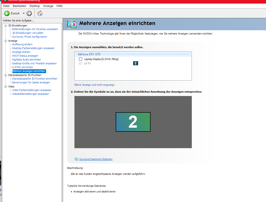

ich bin vor kurzem von einem Acer Notebook auf ein neues MSI Notebook umgestellt.
Nun habe ich leider feststellen müssen, dass ich ein 2. Display über HDMI nicht über die Intel-GPU betreiben kann. (Das konnte ich bei meinem Acer!)
Das Notebook-Display wird natürlich über die Intel-GPU betrieben.
Um sicher zu gehen, ob ich nicht falsch liege, habe ich daraufhin den MSI-Support angeschrieben. Dieser sagte mir, dass ein 2. Display nur über die nVidia-GPU betrieben werden kann.
Gibt es überhaupt noch neue Gaming-Notebooks mit neuen nVidia GTX Grafikkarten, bei denen ich ein 2. Display über HDMI mit der Intel-GPU betreiben kann?
Ich möchte ein nVidia-GPU nur für 3D-Anwendungen (Games) einsetzen & nicht im normalen Desktop-Betrieb zum Surfen auf 2 Bildschirmen beide GPU's betreiben. Mein vorheriges Notebook konnte auch problemlos mit der Intel-GPU 2 Displays betreiben, wodurch ich Strom sparen konnte.

In deinem Fall kann das MSI halt Gsync, und dazu muss der hdmi über die nvidia laufen. Ich verstehe auch nicht warum man das nicht einfacher handhaben kann. Bei mir ist zum beispiel gar keine intel gpu mehr da weil das interne display auch gsync kann.
Gsync benötigt aber exklusiven Zugang zum Anschluss damit Gsync funktionieren kann. Deshalb ist es technisch nicht möglich über den HDMI die intel zu nutzen.

Sei dem die Laptops Gsync Supporten ja. Im Prinzip seit der 10xx Serie. Wenn du ein Laptop wie der TE hast, kannst du die interne gpu fürs interne Display ohne gsync nutzen. Allerdings is der HDMI port, damit gsync auf anderen Display unterstützt wird exklisiv über die nvidia angebunden. Daher kein Umschalten möglich.
Hast du ein Laptop wie meinen, wo auch das interne display gsync kann, dann hast du gar keine interne gpu (intel) mehr.
So hat mir das der Acer Support erklärt. Und so wurde das auch mal irgendwo im Nvidia Forum kommuniziert.

Okay. Daraus kann ich schließen, dass mein Notebook-Display kein GSync kann!?
(Es hat immerhin 120MHz 3ms.)

Das macht es nur auf dem Notebook-Display.
Beim 2. Display ist das bei meinem Notebook anders.
(Und das liegt wohl an GSync, wie hier schon erklärt wurde.)
Ich habe nen Acer Predator siehe Signatur. Der hat intern sowie extern Gsync support. Mein Bruder hat die FHD variante mit 75hz panel aber ohne gsync wenn ich mich recht erinnere. Wenn der Nvidia treiber nichts dazu anzeigt hat er zwar 120hz, aber kein gsync. ich hab 4k 60hz, aber gsync.
Das is der Grund warum ich gar kein Nvidia Optimus habe. Das mit dem Strom sparen ist grundsätzlich ein guter Gedanke. Aber wie gesagt dürfte das so, wie du es bisher kanntest nicht gehen. Ich gehe jede wette ein das zu deinem Laptop irgendwo auf der Homepage auch was zu gsync steht. Dann weißt eh schon bescheid.
Acer bzw. Nvidia hats mal so gesagt. Um Nvidia Gsync nutzen zu können benötigt die Nvidia GPU exklusiven Zugriff auf den Monitor. Den hat es aber nicht, wenn das Signal vorher durch ne Intel gpu muss. Durch die Intel Gpu muss es, wenn es eben Optimus, bzw. wechseln der gpu unterstützen soll. Is alles ein bissl blöd und sicherlich hätten das die Hersteller anders lösen können. Aber irgendwer wird da sicherlich den einen oder anderen dollar dazu verdienen.
Nvidia lässt sich Gsync ja grad kräftig vergolden. Und alle 10er karten werden damit fett beworben.
Reaktionen: Mark2016
Richtig, G-Sync gibt es nur bei Geräten, welche kein Optimus verwenden. G-Sync funktioniert nur, wenn einzig und alleine die Nvidia Karte aktiv ist, was bei MSI nur bei der GT Serie der Fall ist.
