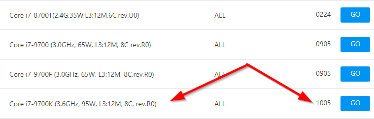

@DerVersager
Das Windows was Du starten willst haengt im Ladekreisel? Und das auch wenn Du es neu installieren willst?
Wenn ja mach ein BIOS-Update. Ist zu 90% der Problemloeser.
Ergaenzt:
Du brauchst definitiv ein Update. @DerVersager
https://www.asus.com/us/Motherboards/ROG-MAXIMUS-XI-GENE/HelpDesk_CPU/
BFF
Reaktionen: Terrier
