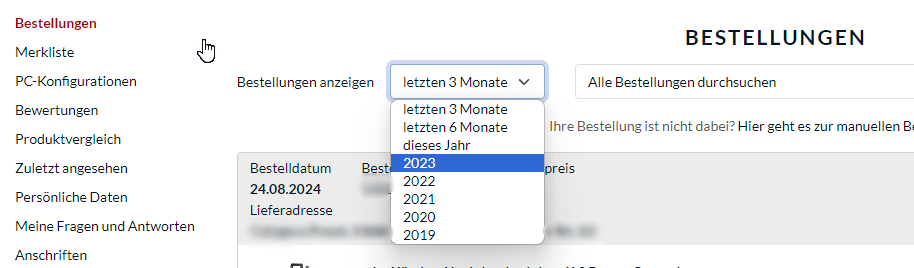

Über Alternate lässt sich eine Rechnung auch nachträglich beantragen. Die müsste dann auch paar Minuten später per E-Mail kommen.
In der Bestellübersicht musst du nur das Jahr dazu auswählen.
