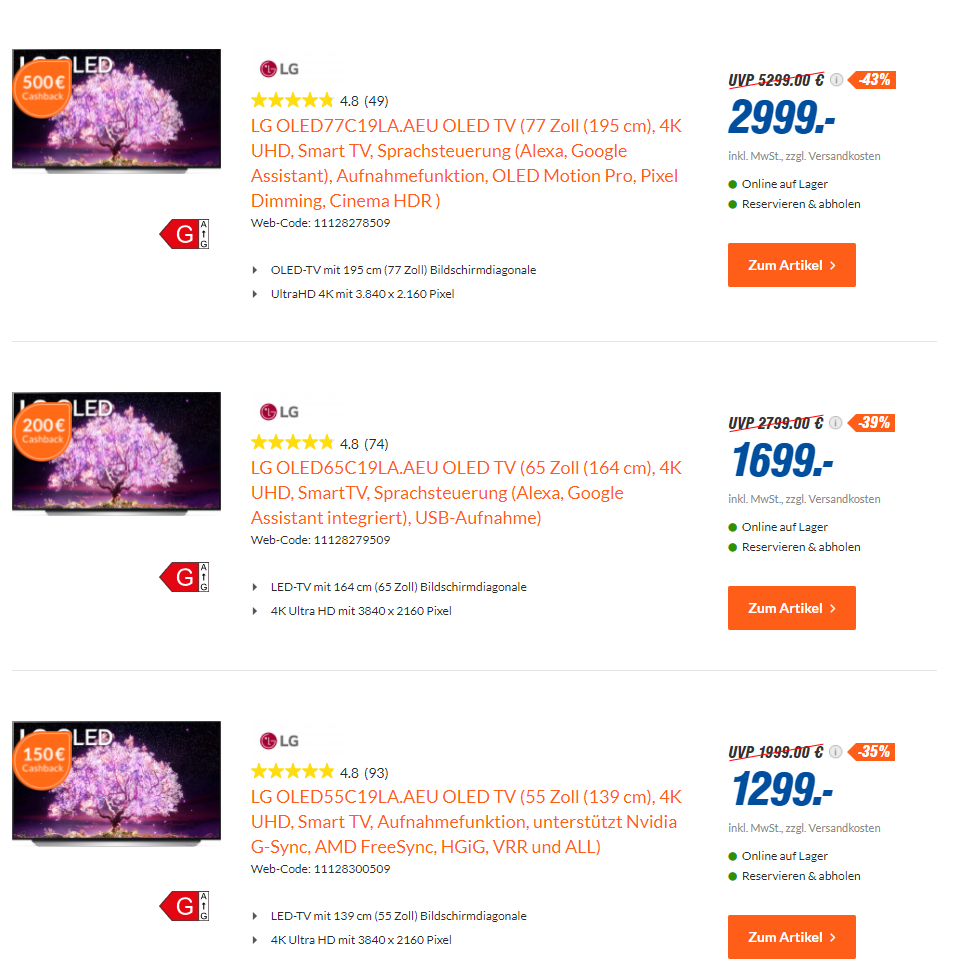

Du hast die Wahl:
Hallo @Maxminator
Wie ist dieser Post genau zu verstehen? Den Fernseher besitze ich schon seit letzten Donnerstag. ^^
