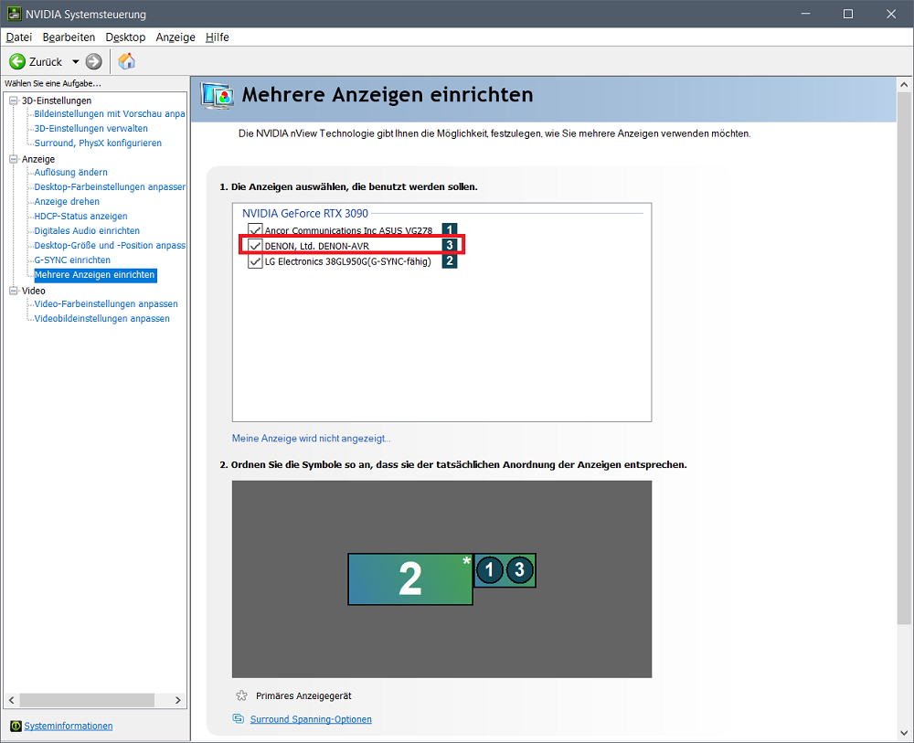

@qiller
https://answers.microsoft.com/en-us...dio-only/6a2f08f9-c014-44b8-9972-6c1c3ea74b81
Kannst du das vielleicht mal testen? Also Lösungsvorschlag #3 in der ersten Antwort.
Dort steht, ich zitiere:
3. Disable the display in NVIDIA Control Panel
If you're using an NVIDIA graphics card, you can use the NVIDIA Control Panel to disable the display associated with your AV receiver.
Right-click on your desktop and select NVIDIA Control Panel.
Under the Display category, select Set up multiple displays.
Then, uncheck the box next to the display you want to disable.
Wenn ich das richtig verstehe, dann sollte auf diese Art trotzdem weiterhin Ton übertragen werden.
Ich bin leider gerade auf Achse und könnte das erst heute Abend selbst testen (was ich definitiv tun würde).
Ja das kenn ich schon, das hatte ich schon getestet. Du meinst das hier, richtig?
Edit: Grad nochmal probiert, nehm ich den Haken raus, ist der AVR nicht mehr als Soundquelle auswählbar.
