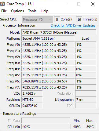

Installiere dir mal Coretemp und GPU-Z und überprüfe die Teperaturen deiner CPU UND GPU und poste hier mal ob es da Auffälligkeiten gibt. Hört sich irgendwie so an als ob die CPU Throttlen würde. Muss nicht sein, aber wäre eine Möglichkeit.

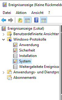

schau mal in die Ereignisanzeige -> System was da drin steht als Fehler und Warnungen zum Zeitpunkt, wenn der Fehler auftritt.
Das ist, wenn ich Teamspeak und ca. 5 Firefox tabs geöffnet habe.

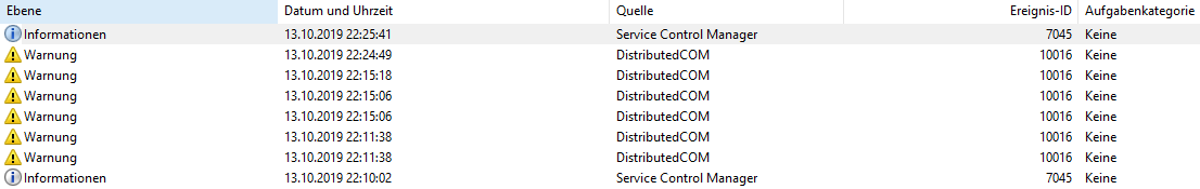

und wieso jetzt die Zusammenfassung? Wo sehe ich da was zu dem Zeitpunkt drin stand? :rolleyes:
jetzt treten die ruckler wieder auf, das ist während der pc so ruckelt. Das öffnen von z.B. Firefox Tabs ist anscheinend doch nicht verzögert.
Tut mir leid, was solche PC Sachen angeht bin ich der komplette Versager, erklär mir bitte wie .....

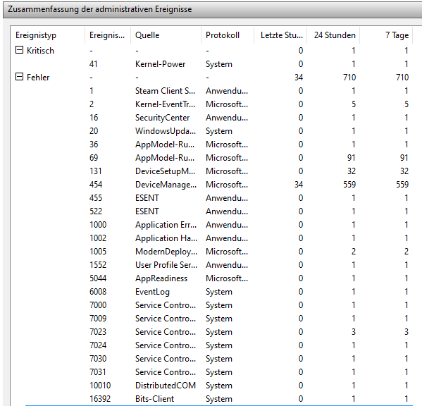

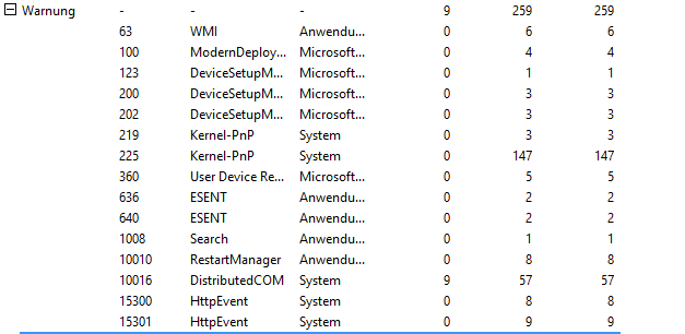

Fast 600x Fehler DeviceManagement in 24h riecht nach kruden Treibern.
@SurrSound
Einen BSOD hast Du zufaellig nicht gehabt? Welches W10 hast Du konkret installiert?
BFF

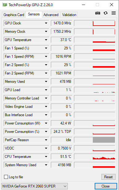

Vielleicht die Grafikkarten Treiber? Ich komme nämlich nicht darüber weg, dass bei beiden GPU-Z Screenshots der GPU & GPU Ram Takt wirklich weit jenseits von wenigen hundert Mhz ist (Idle)
Meine Radeon 580 z.B. pennt bei jeweils 300Mhz (GPU & GPU Ram) tief und fest (Lüfter aus, 43°C)
Ich hoffe ich habe das richtig gemacht diesmal
in den letzten 10-25 Minuten ist dieses Ruckeln wieder aufgetreten und es besteht momentan noch.
