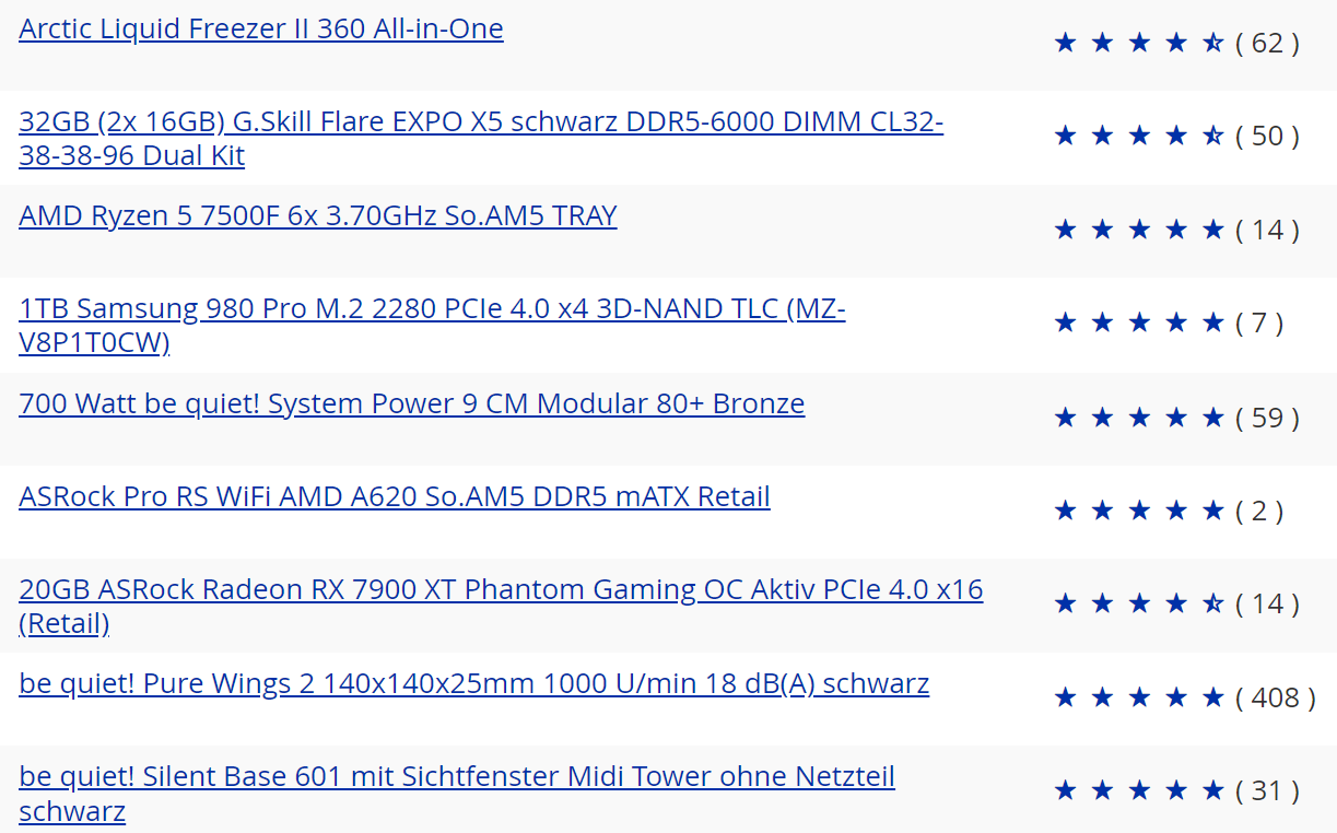

Guten Tag, ich hab mein neuen PC zusammengestellt und soweit lief alles relativ problemlos.

Folgende Komponente hab ich:

  1. Denkt ihr, das Netzteil ist zu knapp bemessen?
  2. Im Bios hab ich DRAM Profile auf EXPO-6000 aktiviert, deswegen vlt.?

Dein Netzteil ist nicht zu knapp bemessen, aber da hast du trotzdem mMn am falschen Ende gespart. Das ist halt ein System Power 9 eher Einsteigerklasse, kein ATX 3.0 etc. Netzteile schalten bei Überlastung aber eigentlich eher aus. Was du berichtest klingt anders.
EXPO auf 6000 war schon richtig, du kannst es aber mal ohne testen um den Speichercontroller der CPU zu entlasten. Memtest86 wäre auch ne Möglichkeit um den RAM als Verursacher auszuschließen.

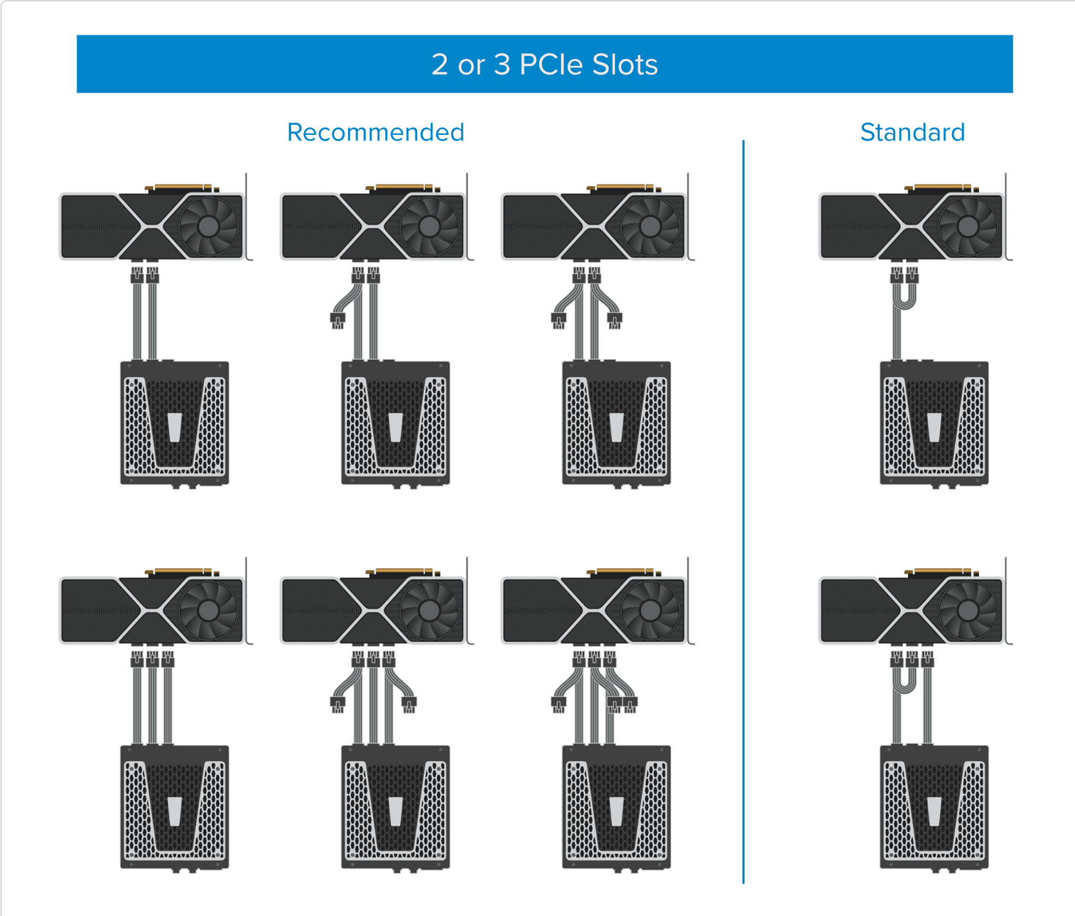

Wie genau ist die GPU am Netzteil angeschlossen, also beiden GPU und Netzteil?
Mach am besten jeweils ein Foto von den angeschlossenen Kabeln am Netzteil und der GPU.

Das Netzteil muss nicht die Ursache sein, passt in der Wertigkeit aber nicht zum System. Auch nicht zu einer 100€ Kühlung mit Premium Lüftern. Etwas unglücklich und hoffentlich fällt dies nicht in puncto Stabilität (A620) auf die Füße.

Ganz ehrlich, so ne dicke GPU, eine völlig unnötige AOI und dazu ein völlig unpassendes Netzteil und Gehäuse.

Netzteil ist in der Tat kein 150€ Teil, hatte das genommen weil es bei diversen Test als P/L Sieger davon kommt und beim Mainboard das Gleiche. Wollte bei der CPU auch was "kleineres" was trotzdem DDR5 kann und wollte halt in GPU am meisten investieren und mein Budget von 1.500€ so gut als möglich einhalten. Hatte gelesen, je Höhe die Auflösung, desto mehr muss die GPU liefern und ich dachte bei meinem 4k OLED wäre da dann die GPU wichtiger als die CPU.
Hab 3 Lüfter vorne verbaut und einen Hinten und die AOI oben montiert, da in dem Gehäuse Platz satt ist.

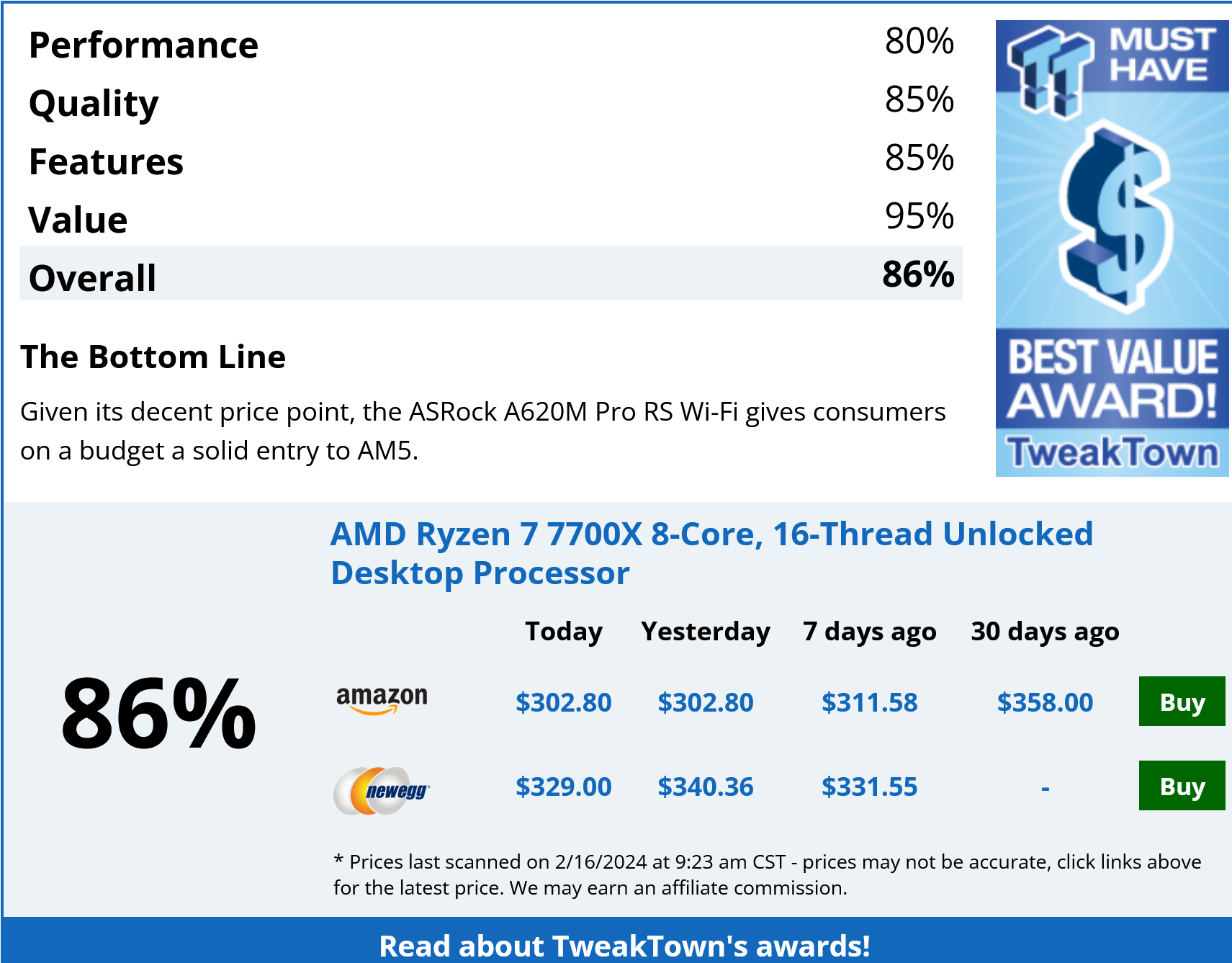

Der Ryzen 7 7700x für ~ 300€ bringt beim Leistungsrating nach FPS "nur" 14% mehr aber kostet 187,5 % zum Ryzen 5 7500F. Das hat für mich nicht wirklich gepasst. Quelle: https://www.computerbase.de/artikel...abschnitt_gamingbenchmarks_im_cpulimit_rating
Eigentlich richtige Einstellung, aber Problem ist wenn deine CPU auch in anderen Titeln die GPU so stark bremsen wird, hättest du den gleichen Ergebnis auch mit der RX 7800XT haben können, die auch um einiges günstiger ist.
