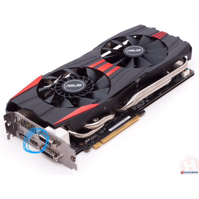

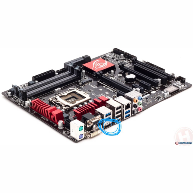

Wo ist er denn jetzt dran? Unter/Neben den 2 Blauen USB Ports?
Da soll er nicht rein:
Da soll er hin:
Wenn das Kabel richtig steckt und du immer noch Probleme hast müssen wir nochmal von vorne anfangen mit unseren Überlegungen^^
Du müsstest 2 HDMI Anschlüsse haben, einmal am Board und einmal an der Graka, wenn du dein HDMI Kabel an das Board angeschlossen hast ist es kein Wunder, also schnell an die Graka damit! :)
