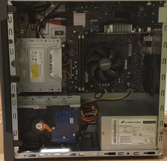

ich habe einen neuen Medion Akoya P56005 bekommen und möchte ein anderes Gehäuse.
Allerdings habe ich keine Ahnung welches ich nehmen kann. Als Mainboard wird mir von CPU-Z der Hersteller Medion und Modell B550A4-EM angezeigt, das bringt mich aber nicht wirklich weiter. Habt Ihr eine passende Idee?
Interessant ist für mich auch das das Mainboard auf der linken Seite (von vorne gesehen) sitzt, bei dem was ich so kenne und sehe ist dieses eigentlich immer auf der rechten Seite. Das lässt mich fasst vermuten das ich meinen Wunsch von einem anderen Gehäuse verwerfen kann.

Medion baut nicht gerade ATX-Konform. Bei dem Mainboard kannst du Glück haben, das Netzteil wird aber evtl nicht passen. Das optische LW ist ein Slimline, das kannst du im neuen Gehäuse auch nicht weiterverwenden.
Entweder ist das MB nur 180° gedreht und an der linken Gehäusewand verbaut, dann wären die Mainboardports unten und die Graka oben verbaut, oder es ist eine Spezialanfertigung.
Im ersten Fall geht jedes Gehäuse, im zweiten nicht.

Weiß nicht, sieht aus, als wäre es nur gedreht.

Das Mainboard/Gehäuse ist da auf "Kopf gestellt".
Ich habe das fast baugleiche Modell, das P56000. Daher habe ich die Kenntnisse. ;)
Ja, so schaut er aus, hier zwei Bilder:

Das ist da ein standardisiertes ATX-Netzteil. Auch die Gehäusekabel sind da normal.

Das Mainboard entspricht dem (m)ATX-Standard (Maße 240x220mm und auch die Anschlüsse).
Ist da nur um 180° verdreht, "auf Kopf gestellt".
