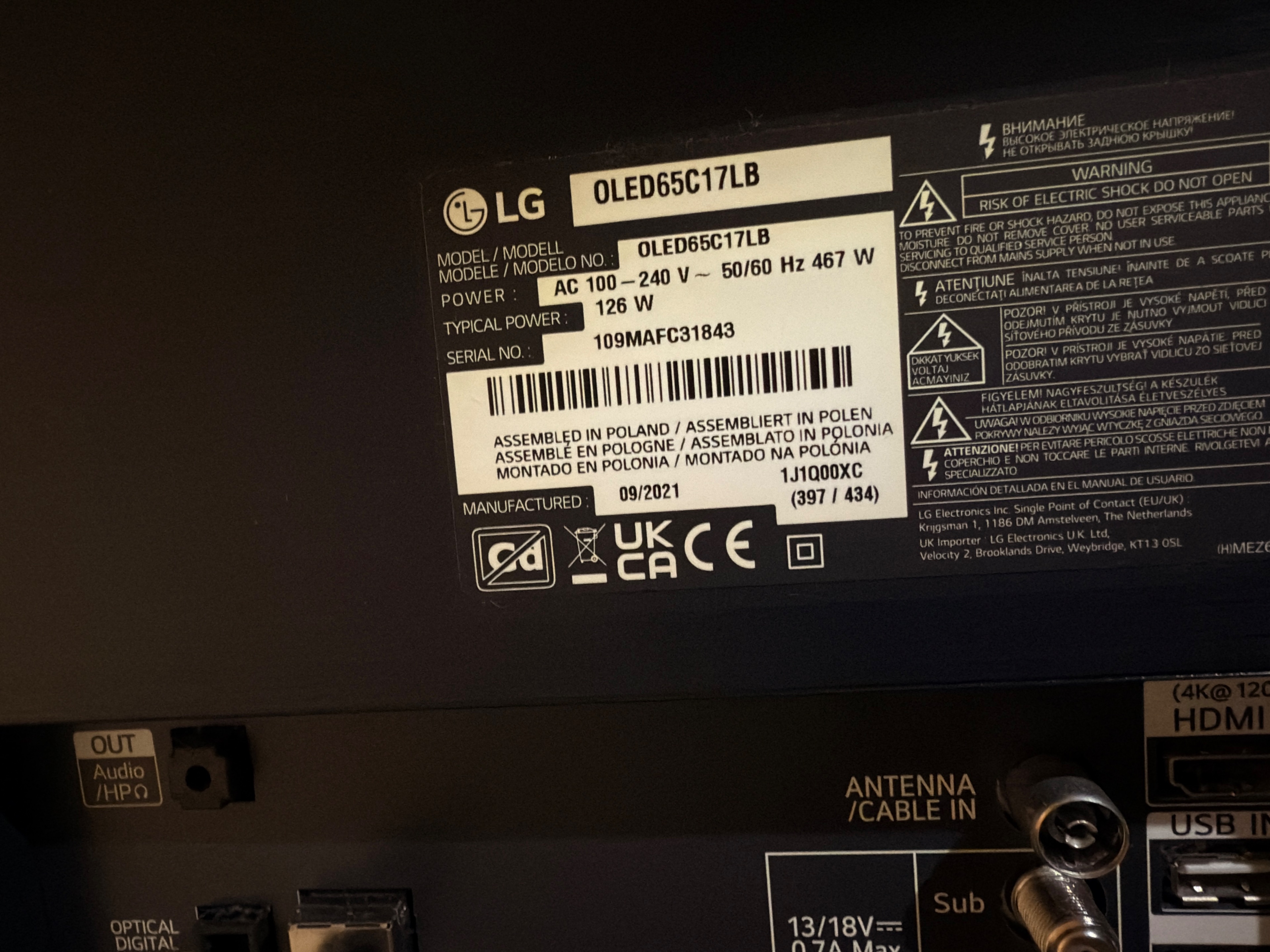

Meinen LG OLED65C17LB hat es nun auch erwischt. Ich habe eine Garantie Verlängerung zum Glück die hoffentlich greift für denn schaden. Sicherung fliegt bei mir nicht aber ich muss das Stromkabel immer ziehen und teilweise bis zu 10 Minuten draußen lassen und dann wieder einstecken und er läuft normal. Sollte die Garantie nicht greifen wo finde ich ohne Aufschreiben die genaue Nummer denn OLED65C16LB ist ja nur ein Teil wohl? Gekauft bei Amazon damals.

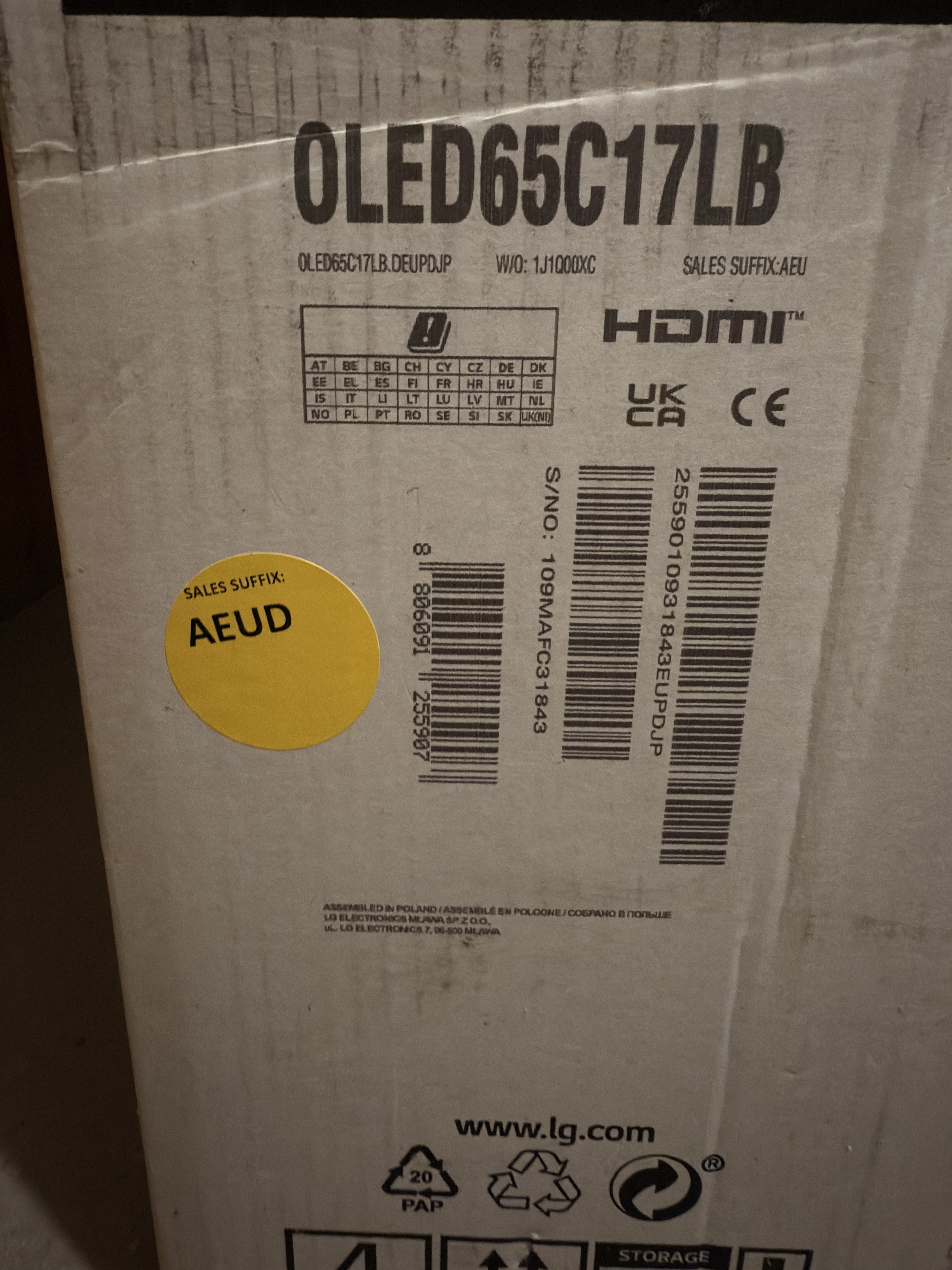

Auf der Verpackung noch das gefunden:
Bei fixpart gibt es das mit AEUD was dann dieses teil sein sollte?
https://fixpart.at/fernseher-ersatzteile/lg/oled65c17lbaeud?group=modul-leiterplatte
Das könnte bedeuten, dass es bald ganz aufhört zu funktionieren, ich persönlich würde schon den Garantieanspruch geltend machen. Ich glaube, das offizielle Ersatzteil für dieses Modell ist EAY65689423, was bei mir auch funktioniert hat und was normalerweise empfohlen wird.
