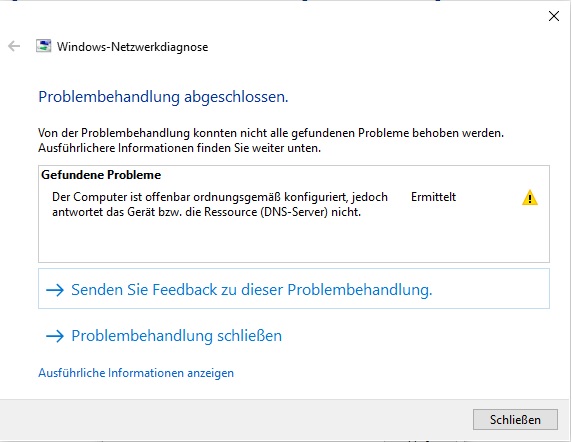

Mal die Netzwerkkonfiguration überprüft und ggf. eine Problembehandlung durchgeführt? Unglückliche Netzwerkeinstellungen könnten dieses Problem auch verursachen!

@Sound-Fuzzy Bei der Netzwerkdiagnose kam folgendes raus:
