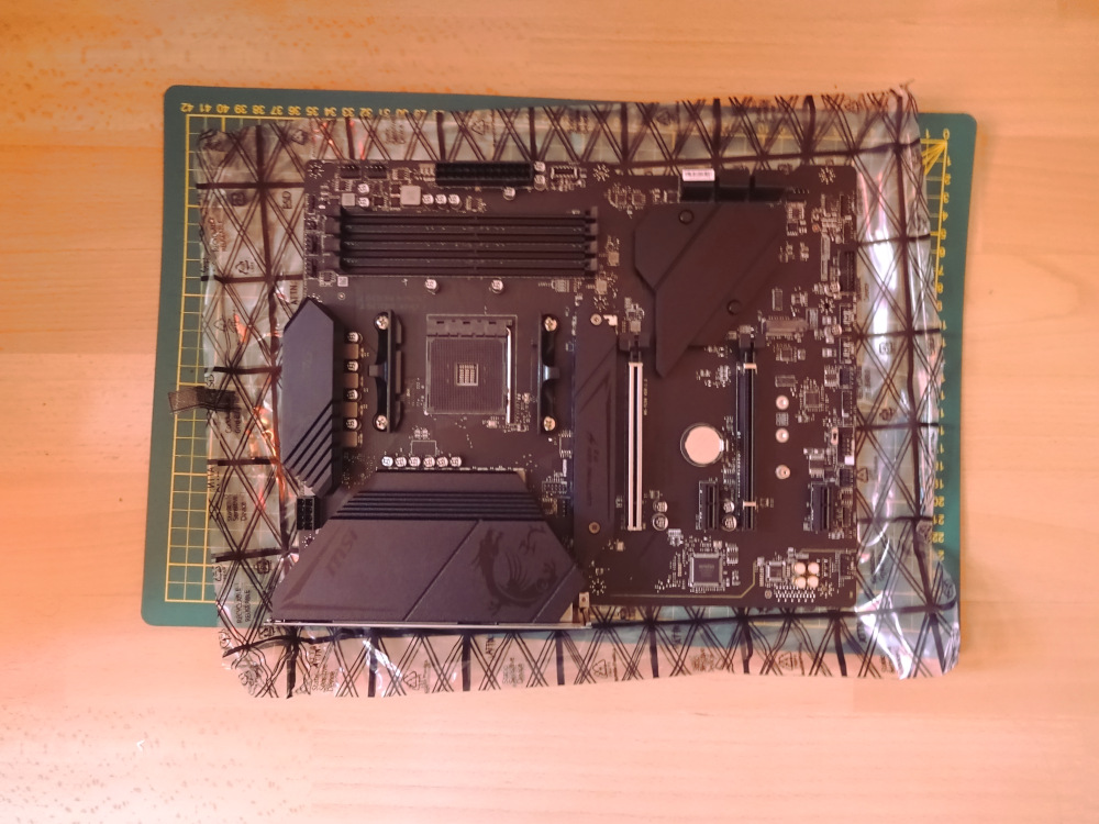

Dann ging's ans Mainboard zusammenbasteln. Hie erstmal das ganze relativ nackt.

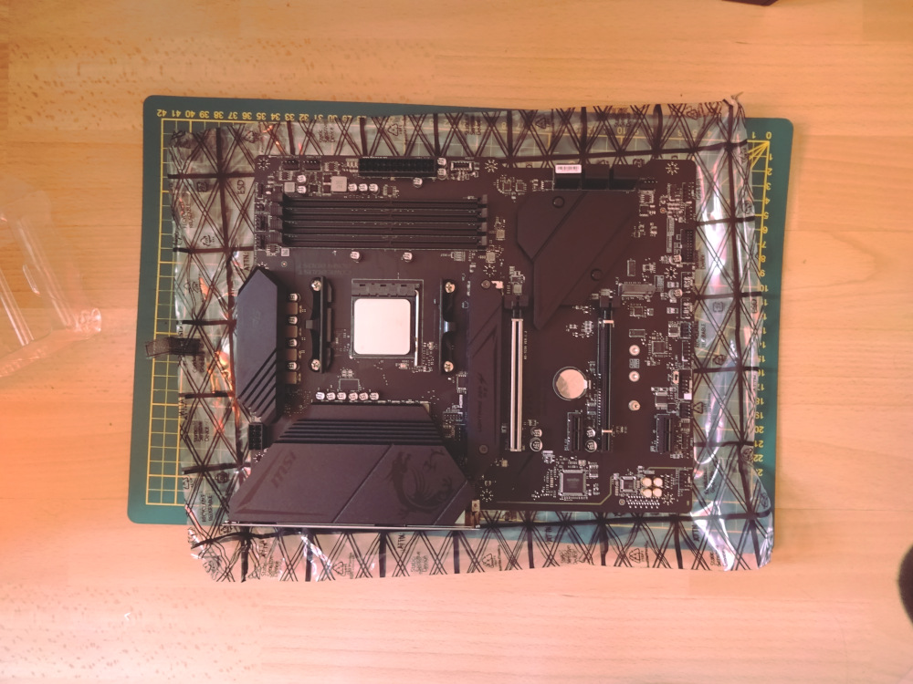

Und hier mit der CPU drauf. Fand ich spaßig, Hebel hoch, CPU ausrichten und reinlegen, Hebel runter. Clever.

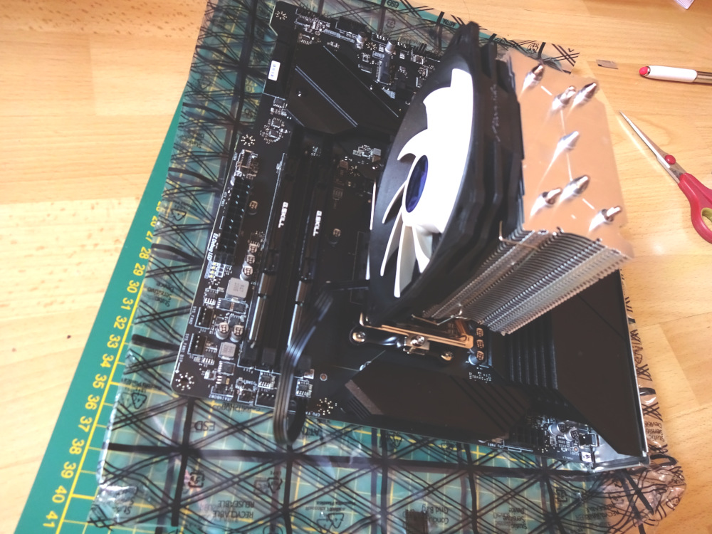

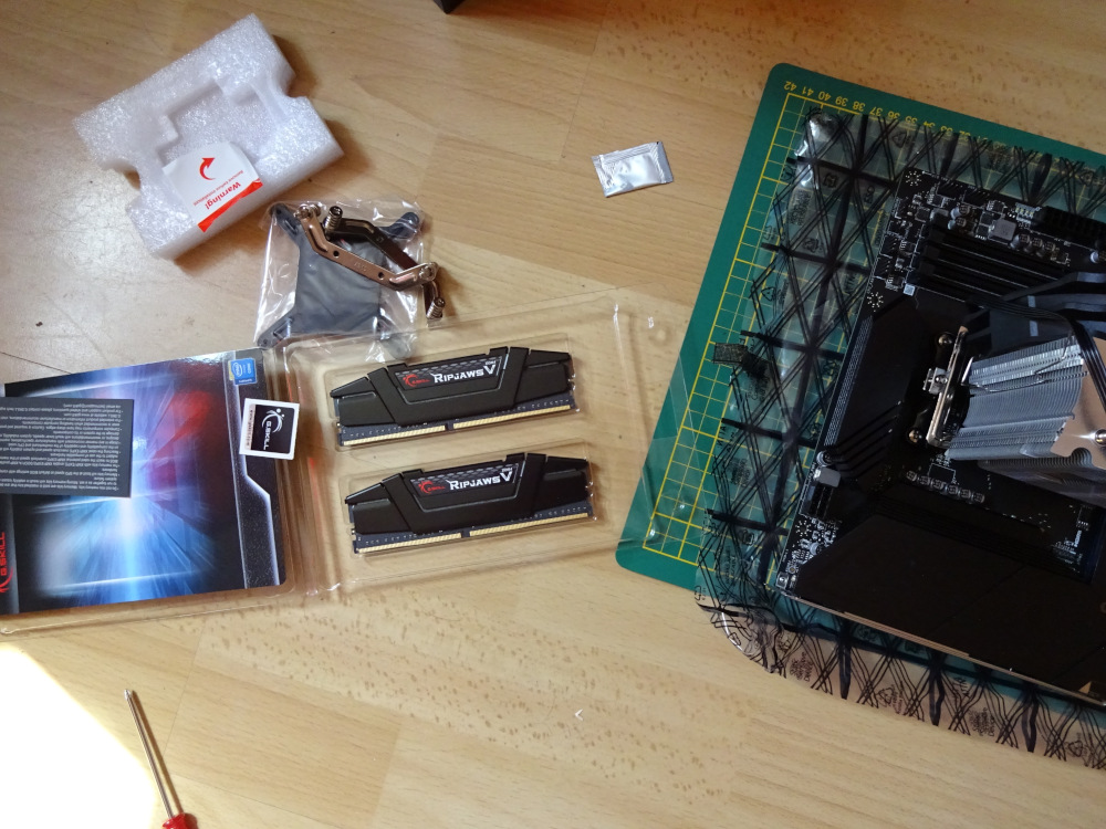

Anschließend die Wärmeleitpaste die beim Kühler dabei war drauf. Eigentlich wollte ich einen erbsengroßen Kleks drauf geben, hat aber nicht funktioniert, also letzten Endes alles verstrichen (die Wärmeleitpaste habe ich noch Tage später überall auf dem Boden gefunden...)
Dann kam der Kühler drauf. Alpenföhn hatte sich für eine Lösung entschieden, bei der die Halterung links eingehängt und dann rechts runtergedrückt und eingehakt wurde. Fand ich sehr heikel und hat mir echt Schweiß auf die Stirn getrieben. Am Ende ging aber alles gut und das Ding sitzt (und kühlt) gut.
Dann kamen die RAM Riegel
Das Reinstecken war auch relativ schwergängig, hat aber auch problemlos funktioniert. RAM habe ich früher schonmal eingebaut, von daher wusste ich, dass der richtig einrasten muss (hatte ich damals falsch gemacht)

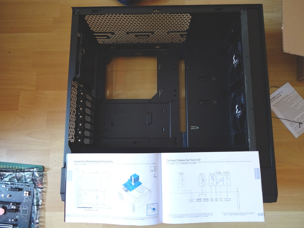

Soweit war es lustig. Mainboard zusammenstecken hat am meisten Spaß gemacht. Als nächstes wurde das Gehäuse zurechtgelegt und die Abstandshalter geprüft. Waren schon alle korrekt im Gehäuse drin.

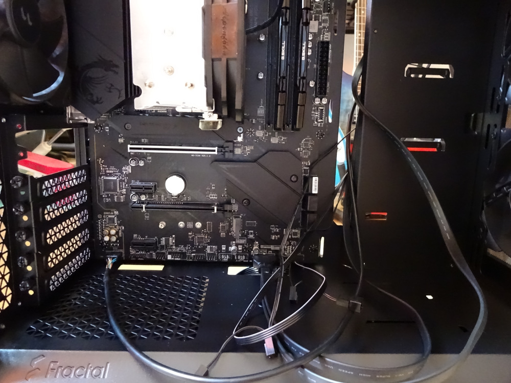

Anschließend wurden die ersten Verkabelungen vorgenommen. Quasi alles, was schon vom Gehäuse ausging. Den Steckercluster für den Power-Button und die LEDs waren ein wenig verwirrend, aber machbar.

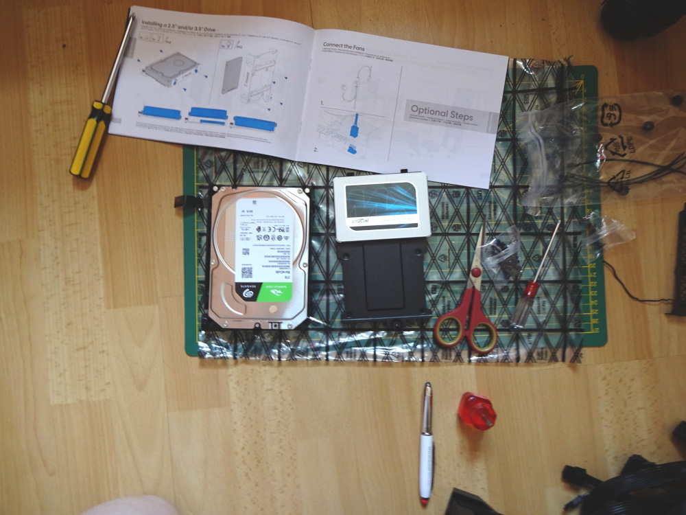

An dem Punkt hab ich mich entschieden, die HDD und SSD schon vorzubereiten. Später und nach zwei Stunden Gefrickel mit der SSD musste ich feststellen, dass ich sie auf die falsche Seite von der Halterung geschraubt habe

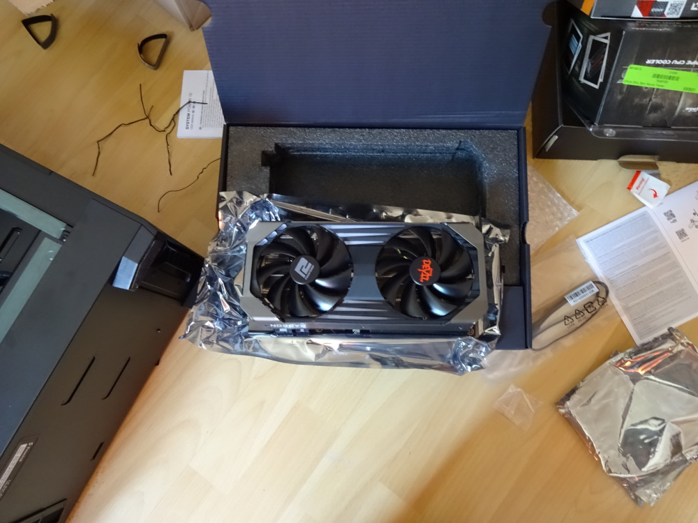

Nächster Schritt: Grafikkarte. Und was für ein Trumm das ist. Da war meine GTX960 ein zarteres Kaliber
Die Karte im Slot zu versenken war auch ein wenig fummelig, ging aber. Schrecksekunden gab es, weil die Schraube von der Blende ins Gehäuse gefallen ist und die nächsten Minuten nicht rauswollte. Hat aber alles seinen Platz gefunden.

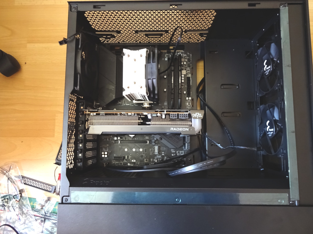

Verkabelung ist soweit erfolgt. CPU hatte mich ein bisschen zum Knobeln gebracht, aber letztlich habe ich gemerkt, dass die Steckerformen nicht 1:1 passen müssen.
Zu dem Zeitpunkt war ich 3 Stunden beschäftigt, zwei davon weil ich zu doof war, die SSD gescheit einzubauen. Lehrgeld wurde gezahlt, als jemand der selber Handbücher schreibt, hätte ich vielleicht auch mal in das vom Gehäuse gucken sollen.

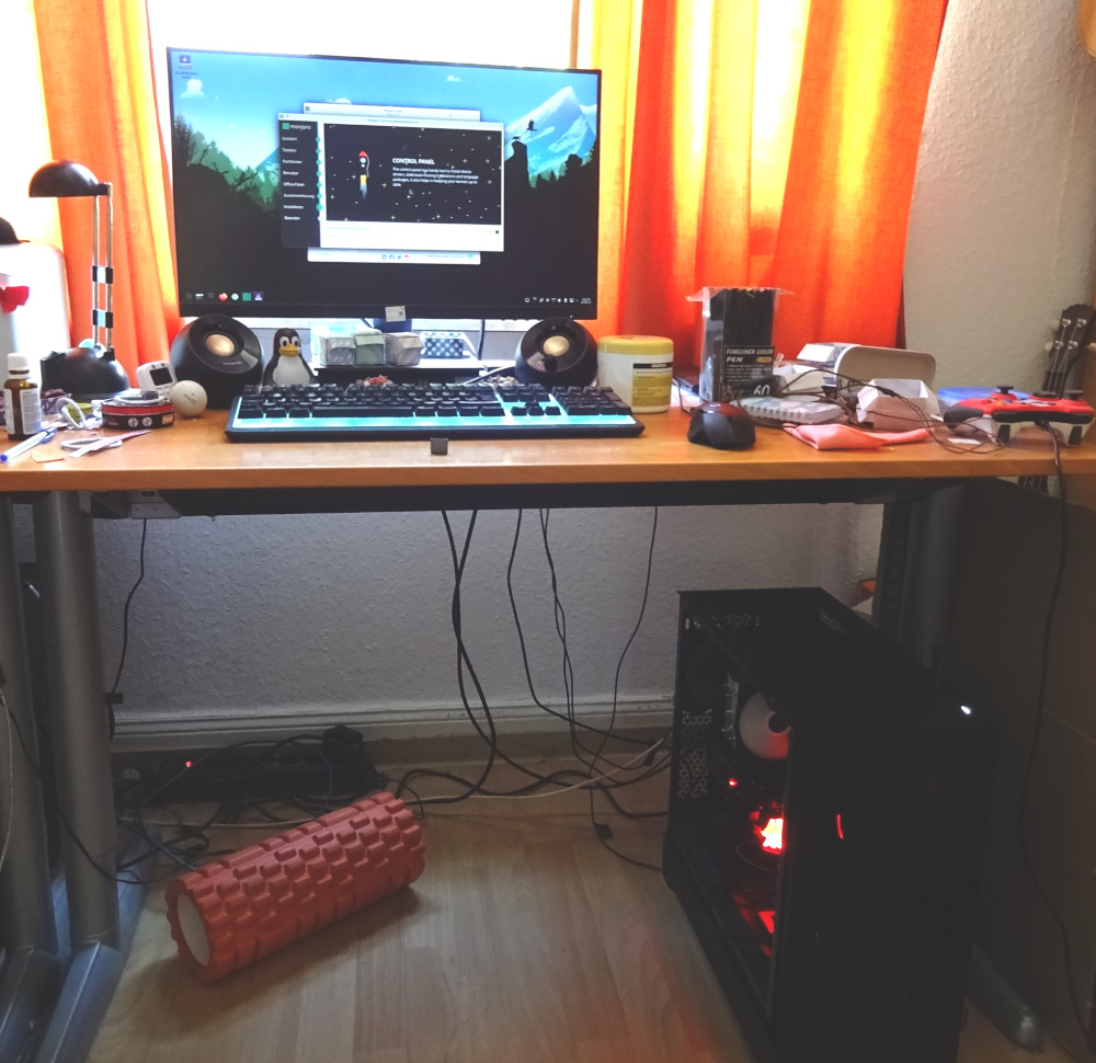

Egal, das Ding sprang beim ersten Mal Knopf drücken an.
Läuft, Linux läuft auch, Spiele laufen auch.

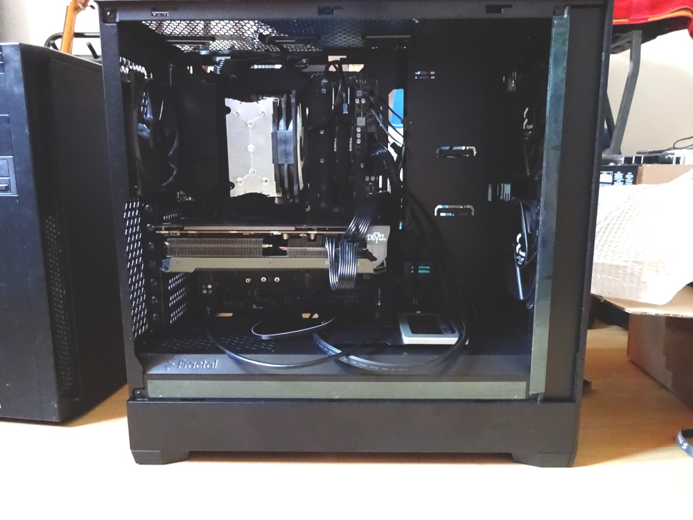

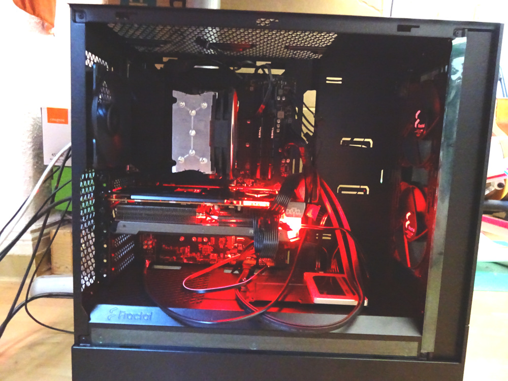

Und so sieht das mit der Neuverkabelung aus
Später wurden die Kabel von der Grafikkarte noch mit Kabelbindern beiseite geräumt. Die Gehäuselüfter von Fractal wurden auch gegen Arctics getauscht. Letzten Endes habe ich auch die Festplatte wieder ausgebaut, egal wo ich sie angebracht habe, das Gehäuse hat vibriert und gebrummt wie blöd. Da muss ich noch mal nachdenken. Dringend brauche ich sie nicht.
Das System läuft, ist die meiste Zeit flüsterleise, und ich bin bisher sehr zufrieden. Der Zusammenbau war machbar, wenn man sich clever anstellt, wahrscheinlich auch in kürzerer Zeit. Die Handbücher von MSI sind allerdings echt mies. Muss man einfach sagen. Zudem hab ich gelernt dass Mainboards robuster sind als gedacht, Netzwerkkabel verdammt störrisch sind und gute Verkabelung eine Kunst ist, die ich (noch) nicht beherrsche.

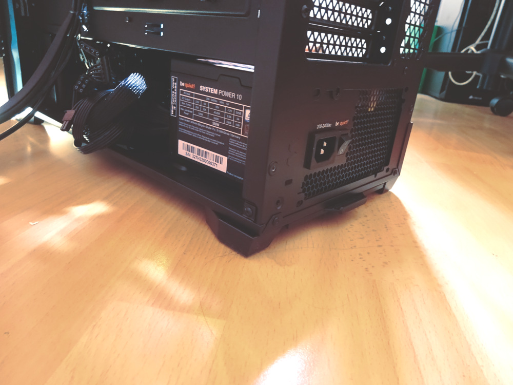

Zuerst habe ich das Netzteil eingebaut und festgeschraubt, war easy.

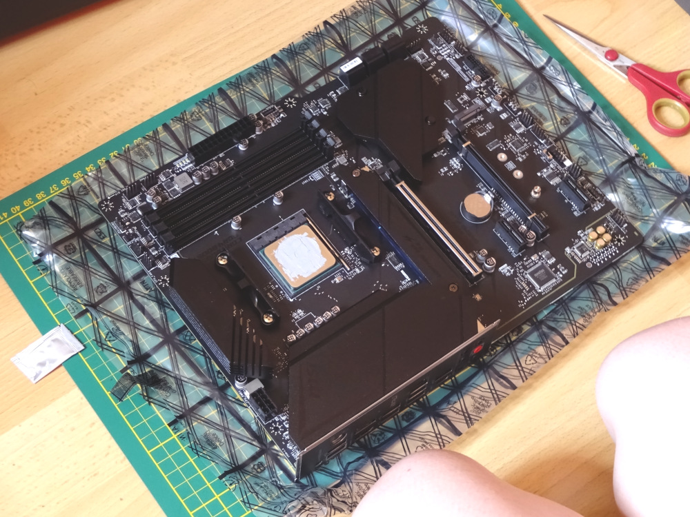

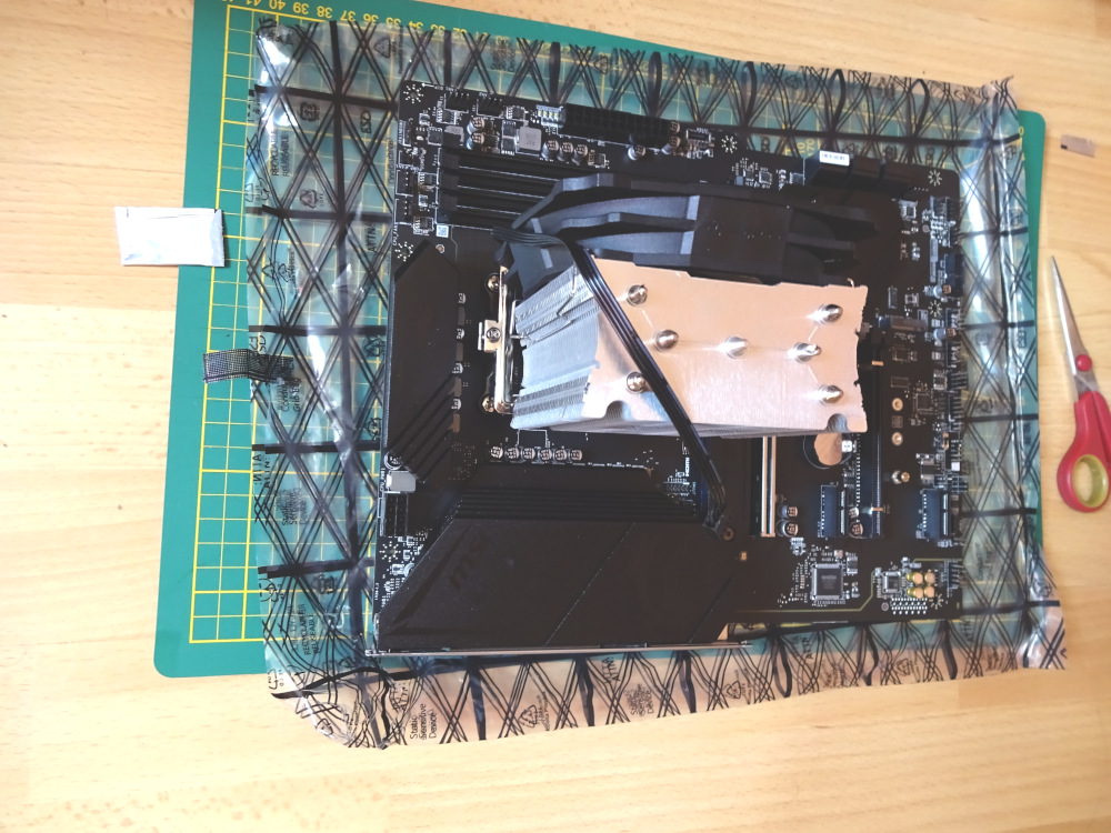

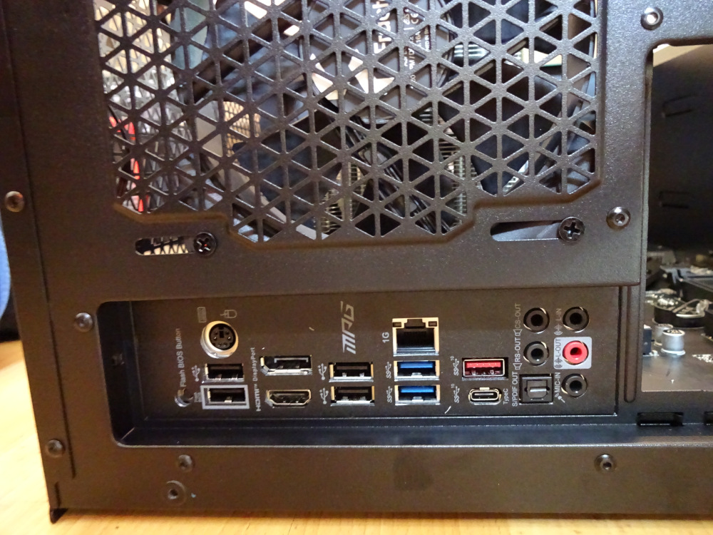

Mainboard einpasen und festschrauben verlief auch problemfrei. Blenden für die Grafikkarte hatte ich schon rausgenommen (und musste später korrigieren, weil die eins weiter runterkam)
Netterweise war die Blende schon vormontiert, da hatte ich nur darauf zu achten, dass sie nicht schief saß.

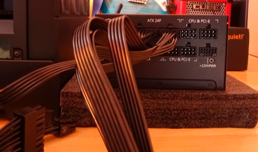

Als Nachtrag muss ich hier anmerken, dass ich den Rechner zwei Tage später wieder zur Seite gestellt hatte. Grund war, dass das Netzteil extrem laut war. Das wurde zurückgeschickt und durch folgendes ersetzt:
Hier hatte ich mit der Verkabelung des modularen Netzteils zu kämpfen, aber auch hier wurde mir in einem Thread geholfen
War sehr verwirrt dass ich zwei Kabel für die Grafikkarte gebraucht habe, eins hätte auch gereicht, aber okay, warum nicht.
