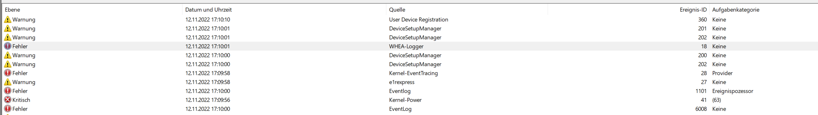

In dem Windows ereignislog finde ich folgende Einträge, sobald sich der Rechner neu startet.
Der Kritische Fehler sagt "Das System wurde neu gestartet, ohne dass es zuvor ordnungsgemäß heruntergefahren wurde. Dieser Fehler kann auftreten, wenn das System nicht mehr reagiert hat oder abgestürzt ist oder die Stromzufuhr unerwartet unterbrochen wurde."
Der Eintrag unter Quelle=WHEA-Logger sagt "
Schwerwiegender Hardwarefehler.
Gemeldet von Komponente: Prozessorkern
Fehlerquelle: Machine Check Exception
Fehlertyp: Bus/Interconnect Error
Prozessor-APIC-ID: 4
Die Detailansicht dieses Eintrags beinhaltet weitere Informationen.
Die Prozessor-APIC-ID wechselt dabei zwischen den Neustarts.
