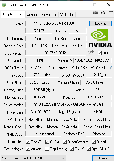

Ins Blaue: Du hängst im CPU-Limit und die Grafikkarte langweilt sich.
Am. Besten, neben den Angaben, die hier schon gefordert wurden, mit einem Tool auslesen, wie Taktraten und Temperaturen von CPU und GPU während des Spielens sind.

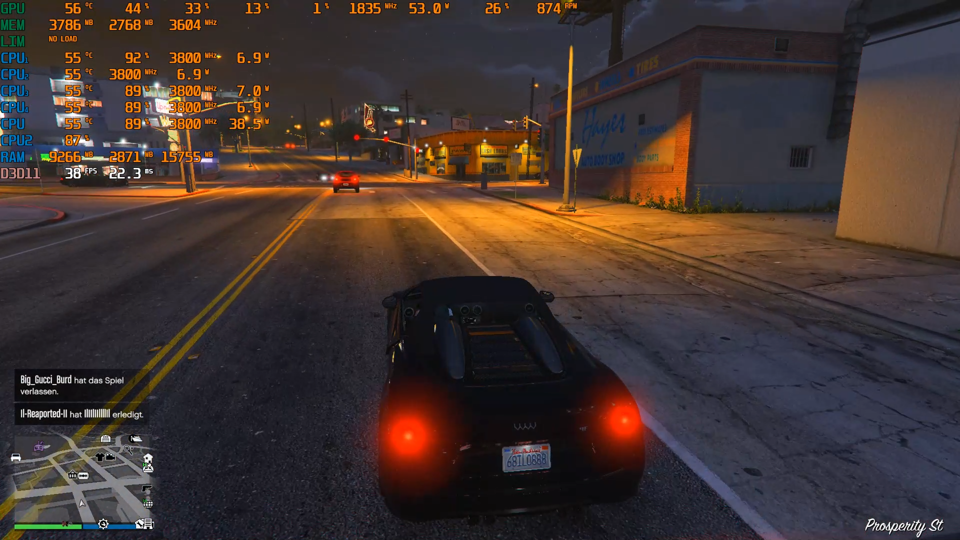

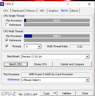

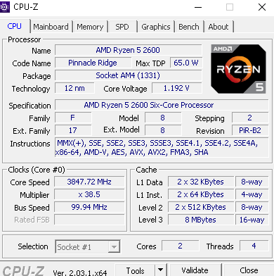

Hier sind mal Gpu-z und Cpu-z + Benchmark und Ein screenshot von GtaV Online

Hi,
So wie es aussieht sind bei deinem Ryzen 5 2600 nur 2 Kerne bzw. 4 Threads aktiv:confused_alt:
Hast du im BIOS was umgestellt, Kerne deaktiviert oder ähnliches? Setze einfach mal das BIOS auf die Standardwerte zurück und schau dann nochmal was dir CPU-Z anzeigt.
