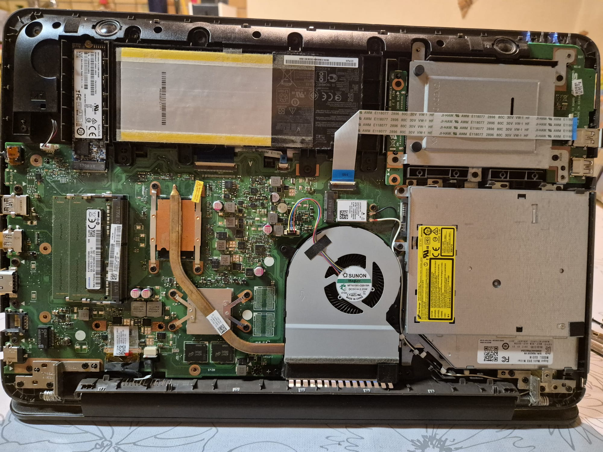

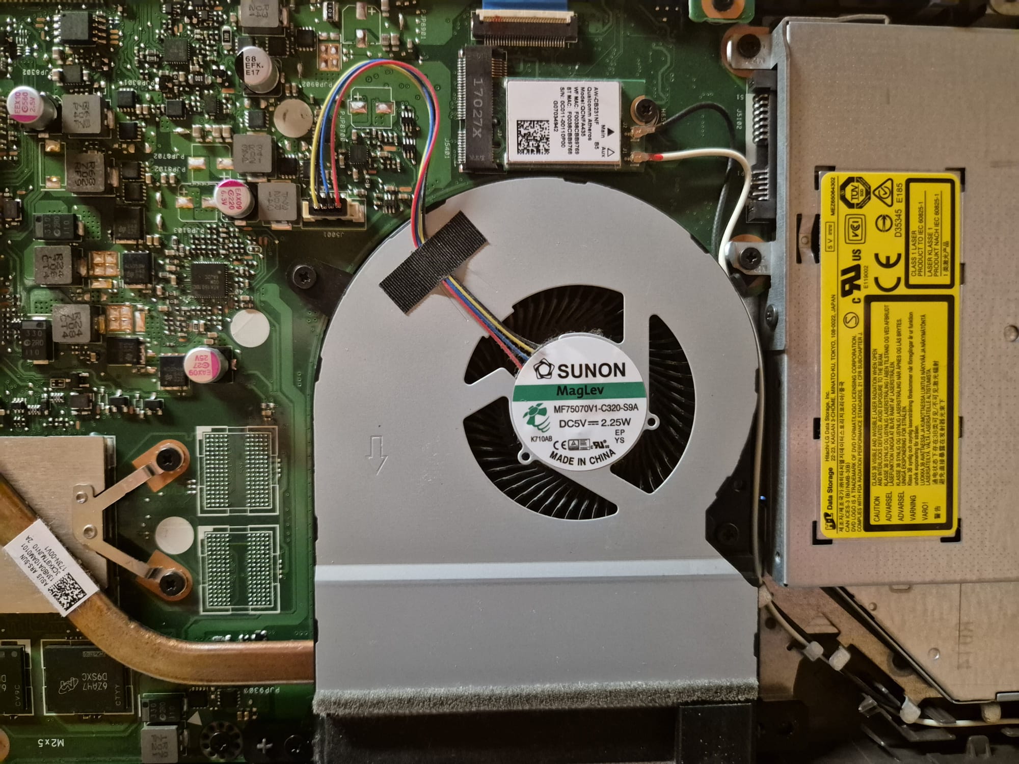

Ok vielen Dank erst mal an alle Poster für die Hilfe. 👍
Dann werde ich das Notebook wohl mal aufschrauben, hatte ich auch vor einer Weile schon mal gemacht um es sauber zu machen. Dann werde ich mal gucken ob bei dem Lüfter eine Nummer oder ähnliches drauf steht. Muss er zwingend ausgetauscht werden oder gibt es auch die Möglichkeit, ihn irgendwie zu reparieren?
