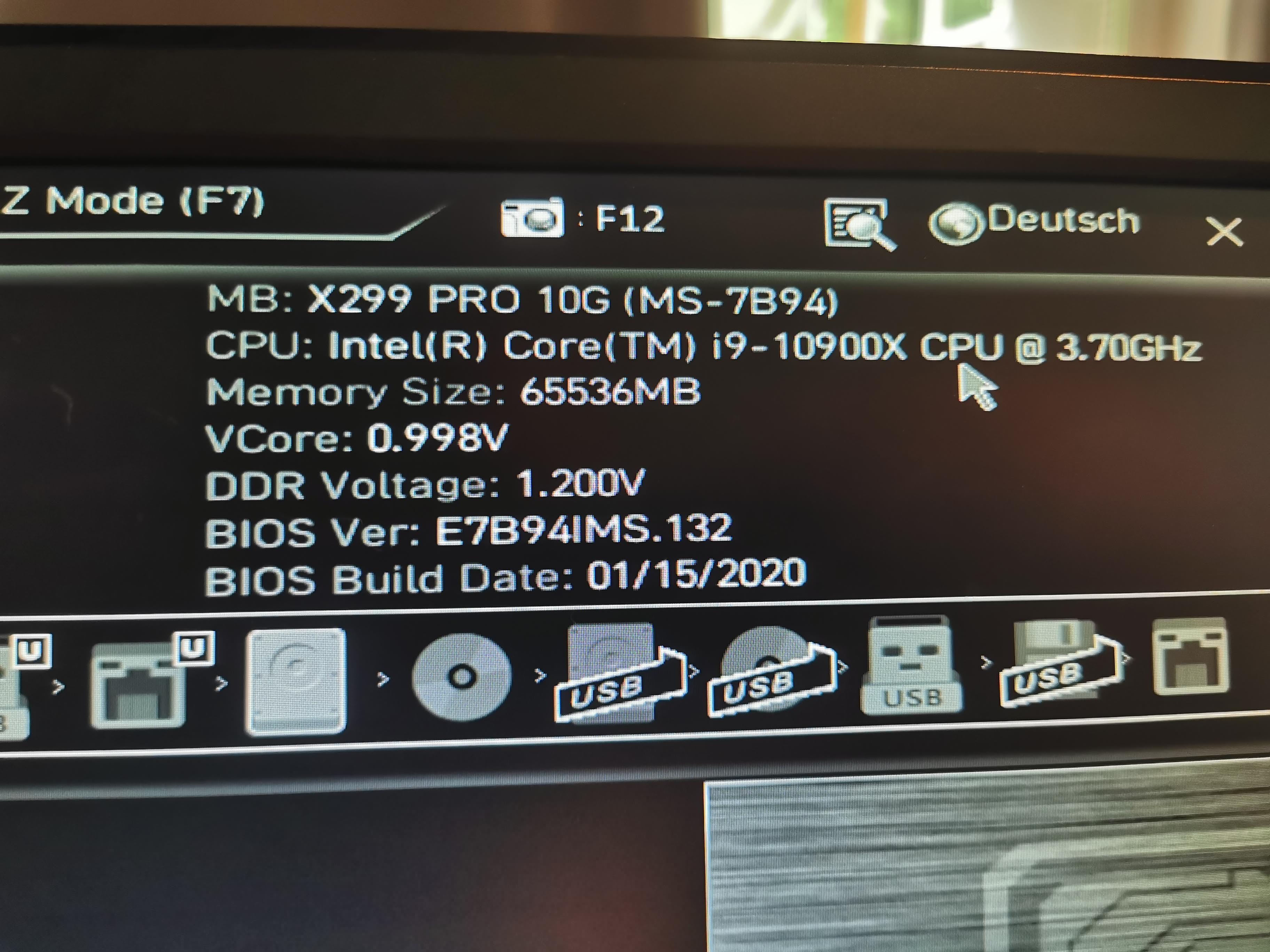

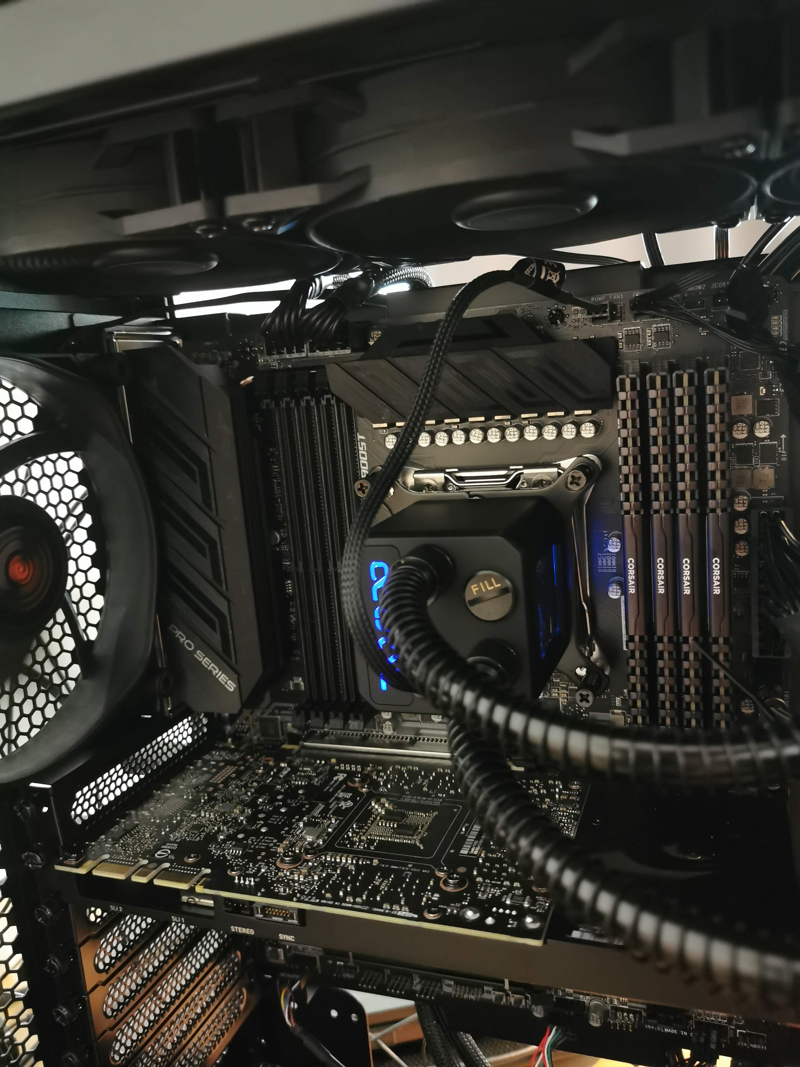

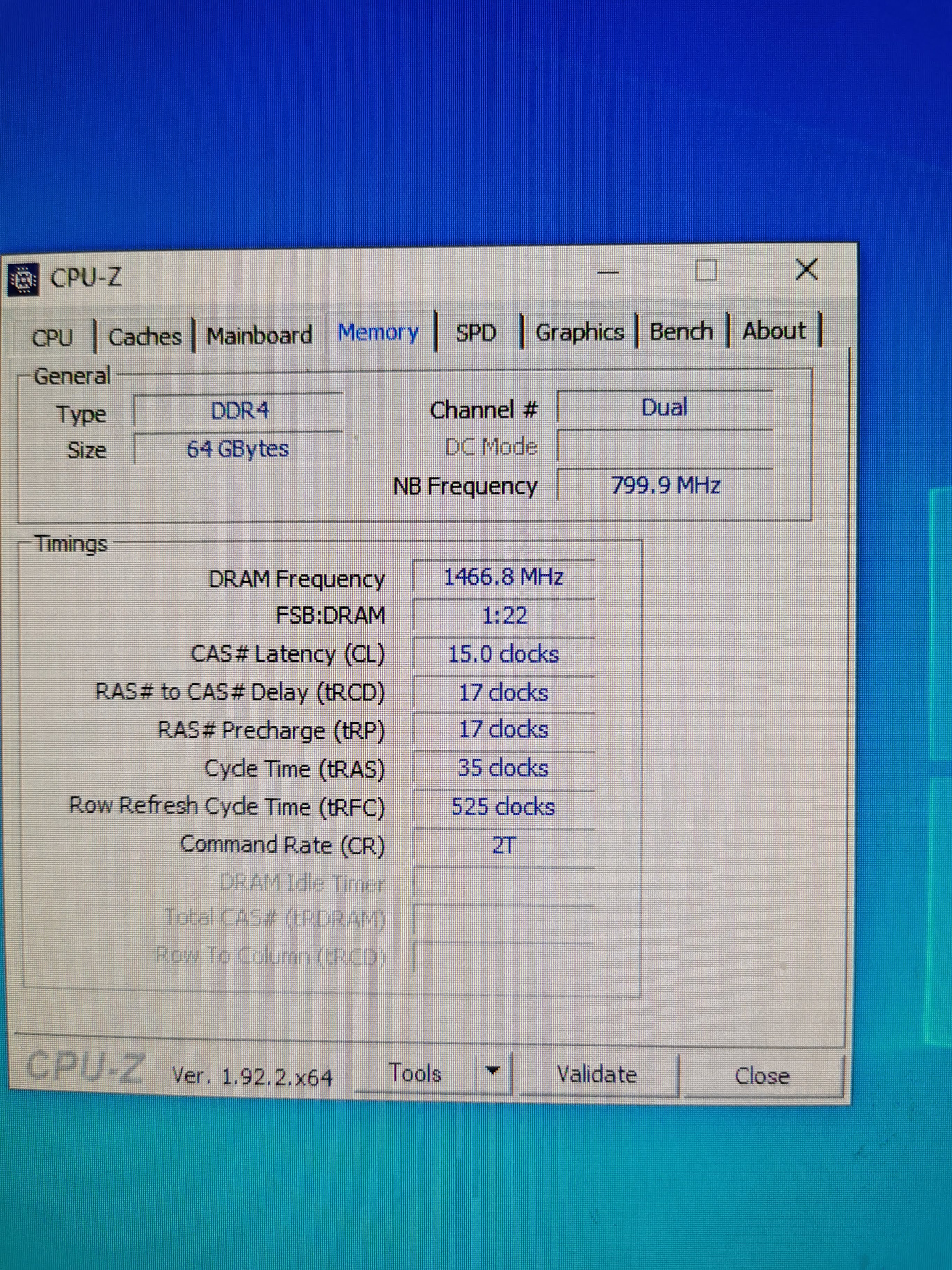

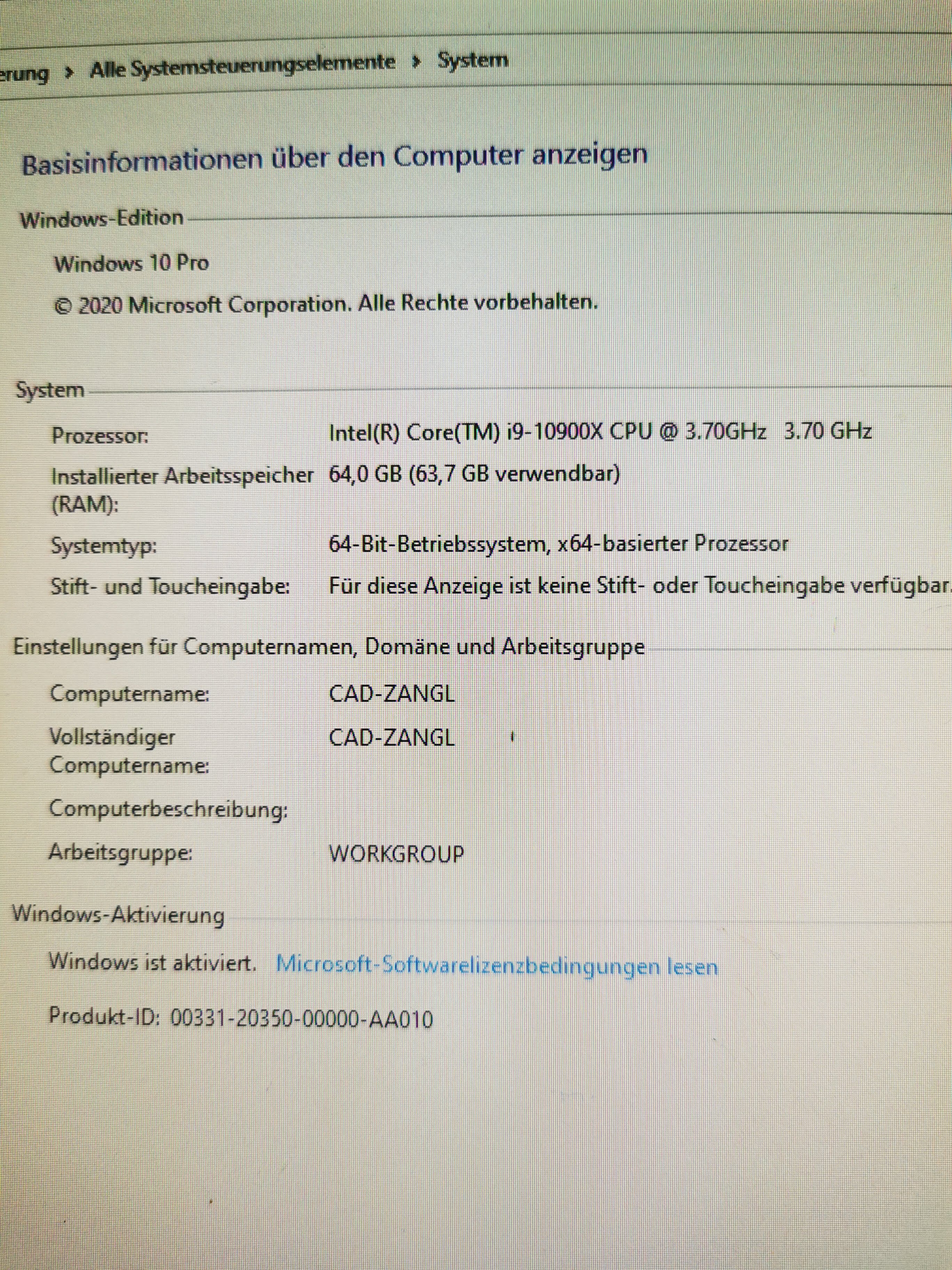

SO. Ich habe Antworten.... Ich habe 8 Ram Slots...davon funktioniert 1 nicht richtig. Ich hab in den RAM Slot der defekt ist...die 3 anderen Riegel getestet...als die, die bisher drin waren UND noch einen kompletten anderen Satz RAM Riegel den ich von meinem anderen PC ausgebaut habe und ich weiß das alles passt. Sprich der RAM SLot ist defekt. Und zwar der DIMM B1 (siehe Grafik aus dem Handbuch) Egal was ich da rein stecke, wird nicht richtig oder gar nicht erkannt. Leider ist dieser Slot für Quadchannel zuständig.....stecke ich alle 4 Riegel in die 4 Ramslots rechts vom CPU ...erkennt er wunderbar alle 4 Riegel und hat 64 GB ..aber halt nur Dual Channel.

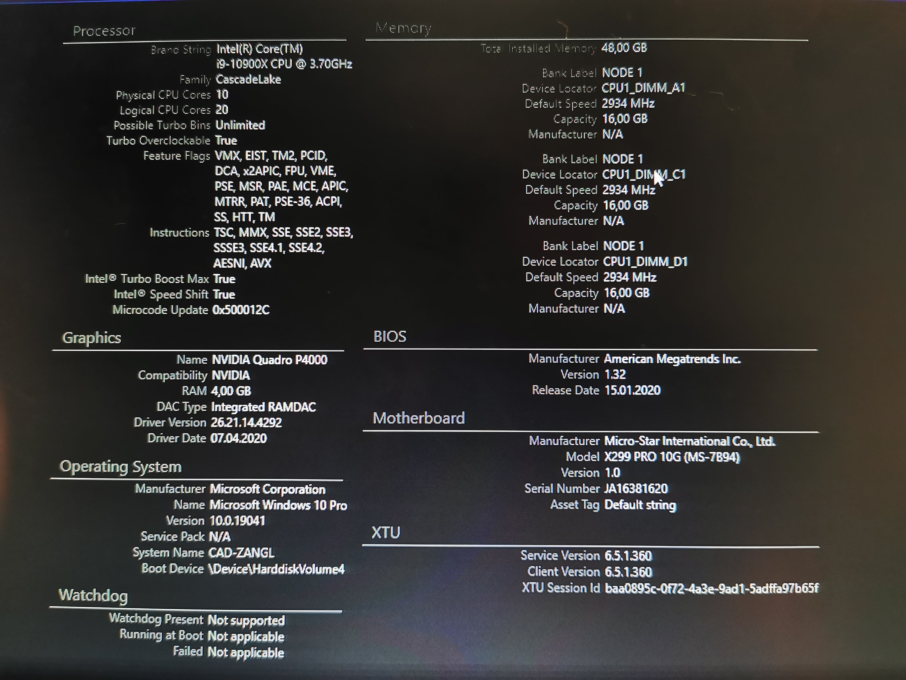

Drauf gekommen bin ich mehr oder weniger durch Zufall, weil in dem Intel Extrem Tuning Tool des Prozessors, die einzelnen Rams angezeigt werden inkl des Names in welchem Slot sie stecken und hier einer fehlte ( im Bios wurden ja alle 4 angezeigt, also wusste ich nicht, welcher der Fehlerhafte war) .
Darauf hin hab ich dann eben rumgesteckt und konnte den Slot als Fehlerquelle benennen.

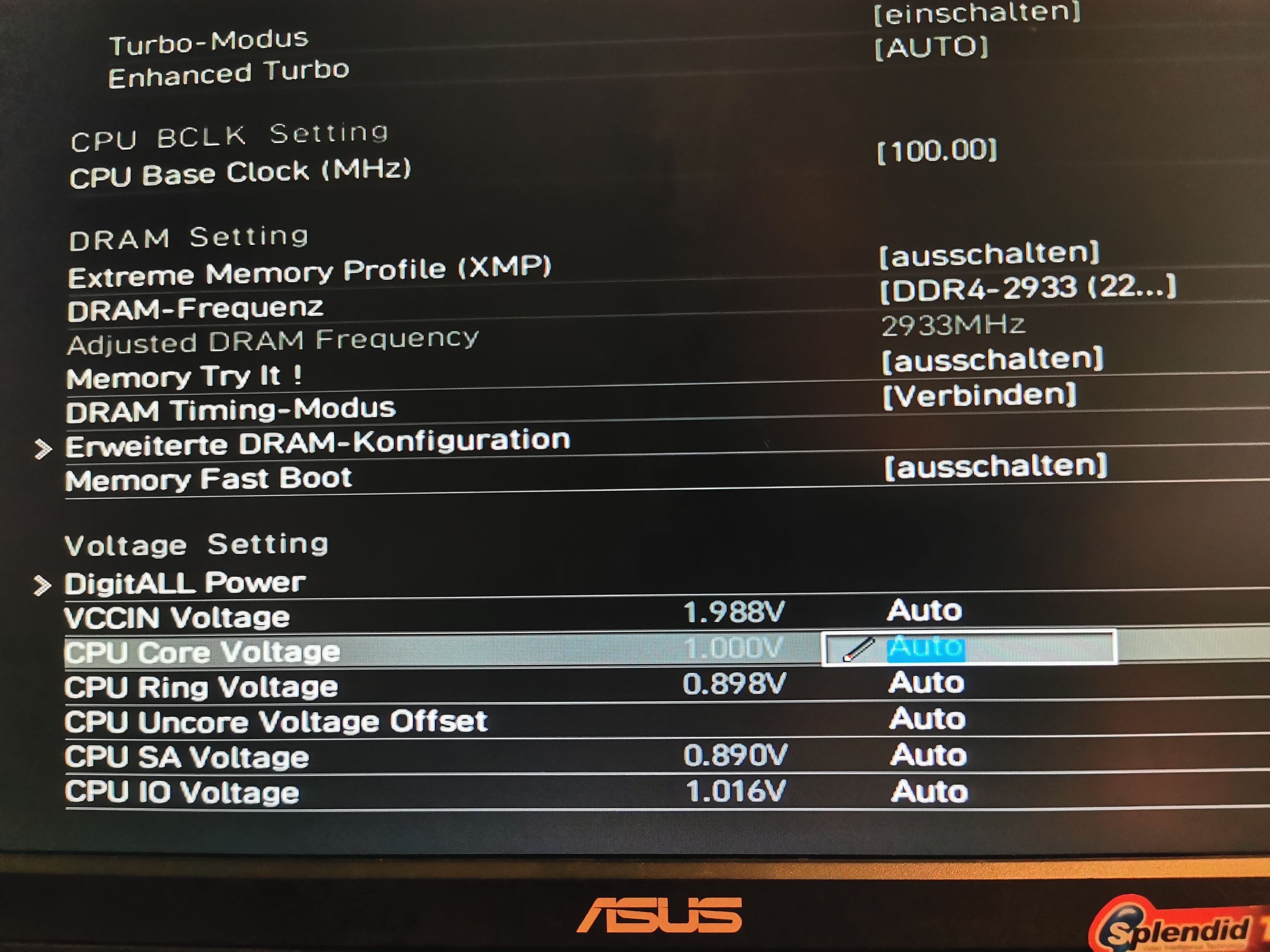

Vorab hab ich auch noch eure weiteren Tipps versucht..... Memory Fast Boot aus.... den Ramtakt händisch auf 2933 ohne XMP ..... CPU noch mal kontrolliert unter der Lupe - KEINE verbogenen Pins oder dergleichen.... Sockel kontrolliert und durchgepustet usw usw. Half leider alles nix. Hab noch mal ein paar Bilder angehängt.
Ich lass den aktuell mal in DualChannel auch wenn mir dann die nicht die volle Power des i9 10900k im Quadchannel zur Verfügung steht...aber akutell hab ich gerade keinen Nerv mehr dafür.
