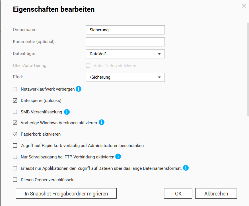

Erst mal Danke für alle Versuche mir zu helfen. Welche Features und Möglichkeiten ich noch kontrollieren kann übersteigt dann wohl mein Netzwerk Wissen.
Auf beiden Nas System ist das neuste QTS und es sind keine zusätzlichen Einstellung bei den "Freigaben" außer das was standartmäßig eingestellt ist vorgenommen worden.
Mir ist nicht klar welche Protokolle außer TCP/IP da jetzt noch eine Rolle spielen.
Wenn ich mittels "Netzlaufwerk Verbinden" in Windows 11 auf einen Freigabeordner zugreife, ist das nicht immer das gleiche Protokoll? Oder sucht Windows sich da was unter NFS, SMB und TCP oder UDP aus? Wie kann ich darauf Einfluss nehmen?
