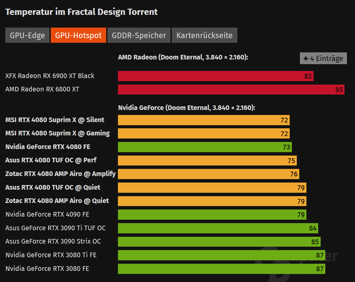

Aus: https://www.computerbase.de/artikel...msi-zotac-geforce-rtx-4080-test.82422/seite-3
Die meisten Reviews / Messungen die man im Netz findet haben aber eine Hotspost Temperatur unter 80 Grad für die 4080. Meine AMD Karte wird aber auch mal deutlich wärmer and die 90 Grad Hotspot.
Alles darunter sollte auch für die 4000er kein Problem sein.
Ist aber auch immer schwierig direkt zu vergleichen. Welches Gehäuse, Gehäuselüfter, Gehäusetemperatur, Temperatur im Zimmer... ich habe es z.B. lieber leiser und 5° wärmer.
