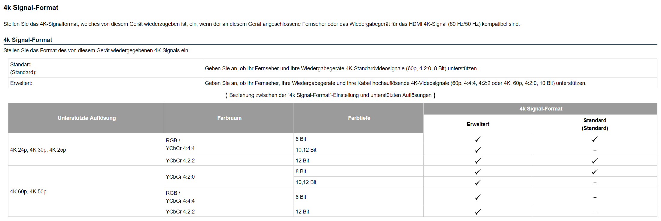

Hmmm also ich habe jetzt von beim AVR bei HDMI Einstellungen von Erweitert auf Standard gestellt und auch das GUI+CEC+ARC ausgeschaltet und seit dem keinen Aussetzer mehr gehabt :confused_alt:
Was ich jetzt auf die Schnelle noch nicht herausfinden konnte ob wirklich alle HDMI Eingänge vom Denon X1400H auch den "erweiterten Modus" unterstützen oder nicht. Ich suche mal weiter... irgendwie kann es ja nicht sein, dass die Farbräume&Farbtiefe das Problem sind.

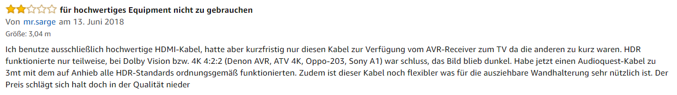

Habe jetzt nochmal das HDMI Kabel, das ich einsetze, unter die Lupe genommen und bin nicht wirklich schlauer geworden, da eigentlich nur dabei steht, dass es die neuesten Standards unterstützt. In einer Rezension ist die Rede davon, dass es bei den "besseres" Farbräumen schwarz bleibt im Gegensatz zu anderen Kabeln. Jetzt ist die Frage: Kann es daran liegen?

Habe jetzt doch noch herausgefunden was die technischen Details der HDMI Eingänge sind:
Also sollte es eigentlich nicht am Eingang liegen..... ???
Naja, auf Amazon-Rezensionen darf man nicht immer so viel geben. Bei 500 Leuten funktioniert das Kabel einwandfrei und bei 1-2 Leuten kann es kein HDR ?
Ein defektes Kabel kann immer mal vorkommen.
Bezüglich des Ausschluss :
Kabel hast du schon getauscht, also kannst du das doch selbst ausschließen.
