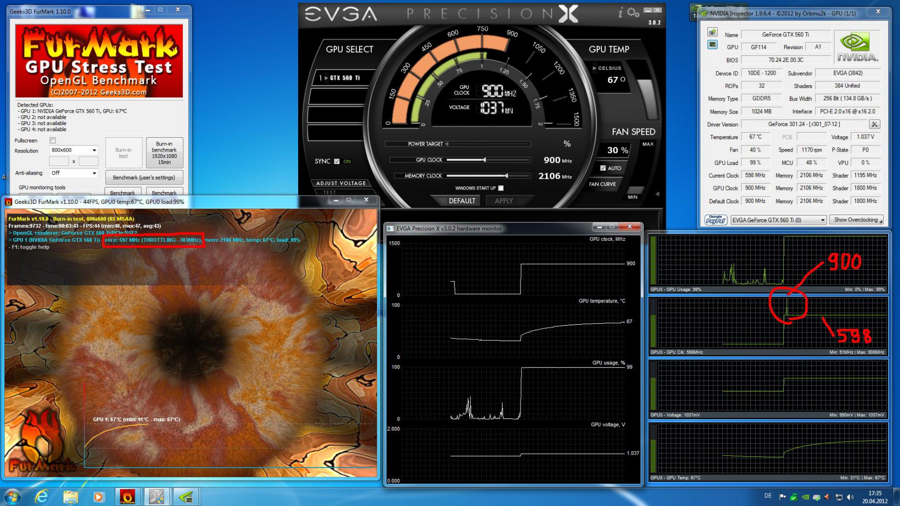

so kurzer Zwischenbericht...
also ich habe seit 7 Tagen den 301.24 Beta Treiber am laufen, keine Bildfehler mehr, keine Treiberabstürze mehr !
allerdings gibt es bei dem neuen Beta Treiber wohl ein Problem, das bei dem 2xx Treiber nicht aufgetreten ist mit meiner Grafikkarte.
der neue 301.24 taktet die Grafikkarte unter Furmark zwangsweise herunter
warum das so ist keine Ahnung, vielleicht ein neuer Schutzmechanismus von nvidia, ich habe eine mail an nvidia geschrieben bezüglich des Sachverhalts der Regulierung, aber bislang noch keine Antwort bekommen.

ich hab ein neues Thema aufgemacht, da für mich der Fall der Bildfehler nun erledigt ist und er definitiv nur mit dem 296.10 auftritt.
Der neue Beta Treiber hat zwar die Bildfehler nicht, aber dafür die Zwangstaktung.
NVidia 301.24 - Zwangsruntertaktung bei GPU Last durch Treiber
