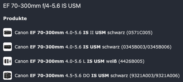

Wären hier alle auf geizhals.de vorgeschlagenen Produkte passend und empfehlenswert?

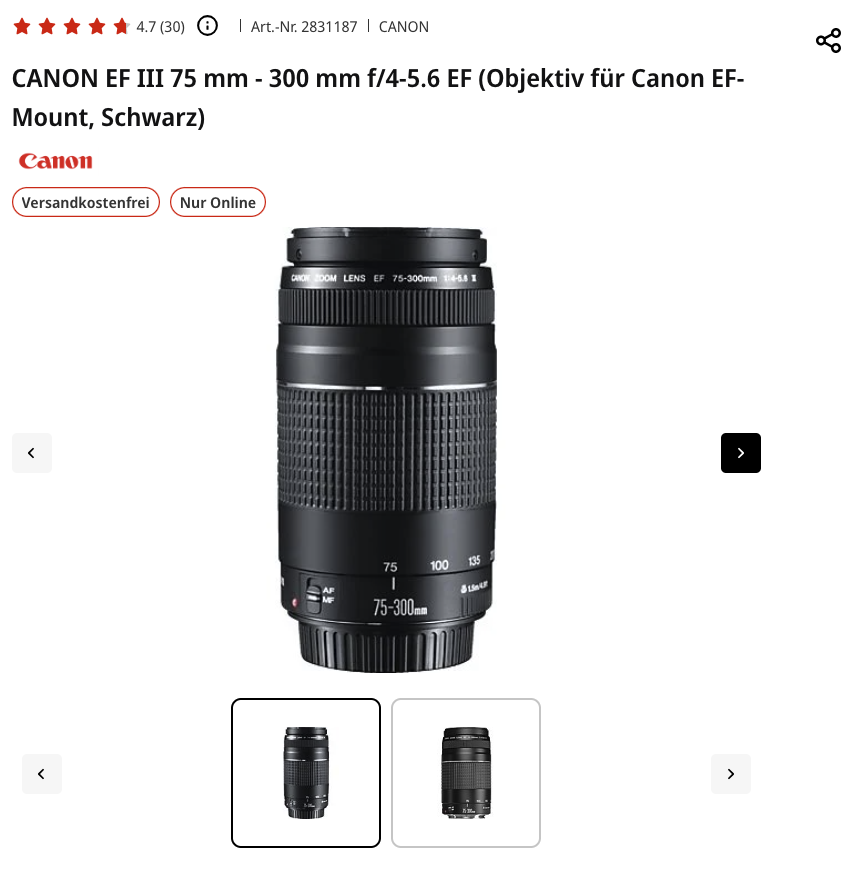

Wäre das folgende Objektiv auch gut geeignet? (Spoiler-Button klicken)
Das ist mit nur 220€ deutlicher günstiger - aber vermutlich auch entsprechend schlechter, oder?
Hinsichtlich des Preisleistungsverhältnisses ggf. dennoch empfehlenswert?
Aber nicht im Budget und Kameras braucht ihr auch nicht.
Ja.

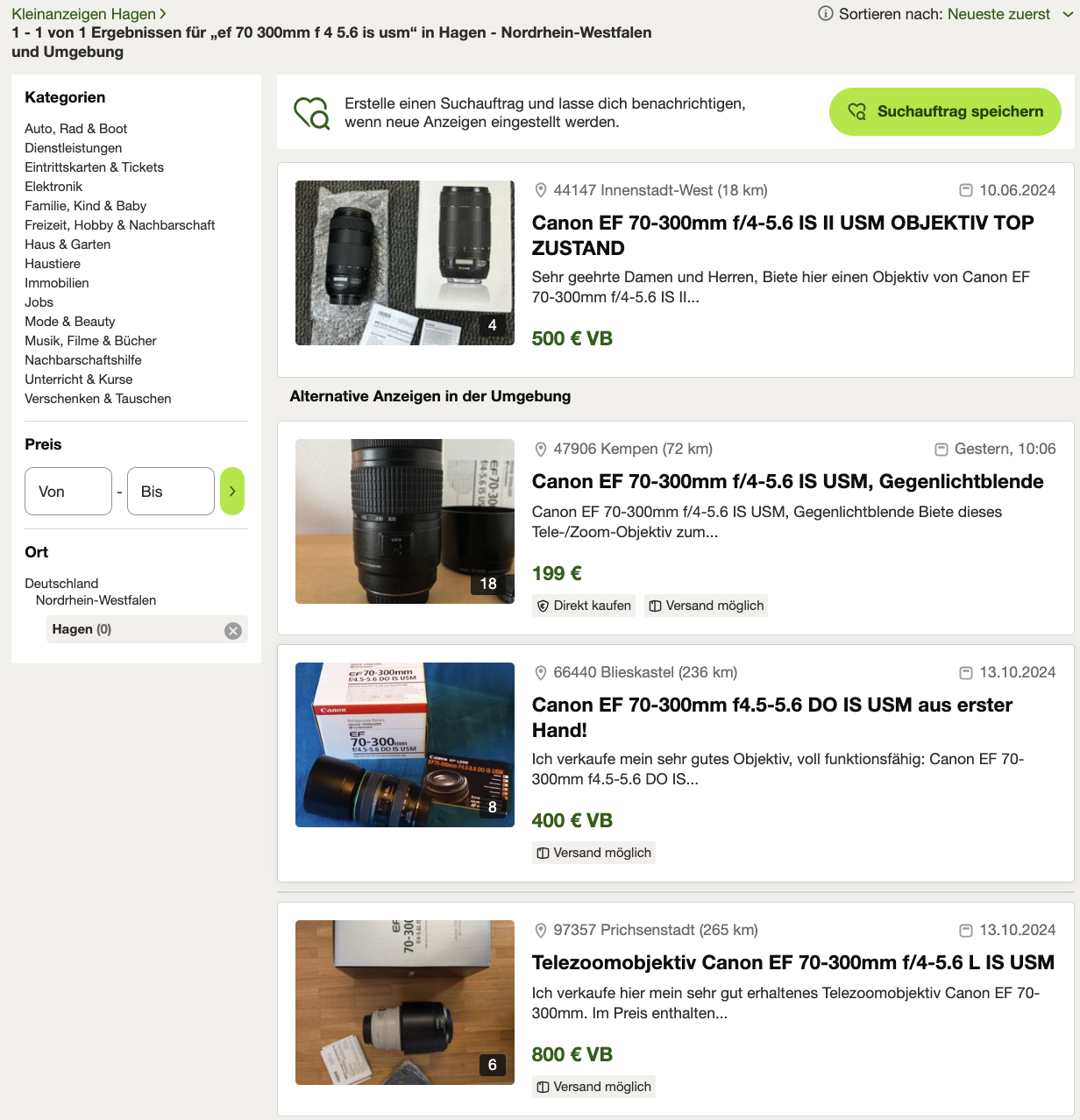

Skudrinka schrieb:
Im Gegenteil?
Schon nachgesehen?
Für das Canon-Objektiv der ersten Generation wäre das naheste Angebot 72km entfernt.
Die zweite Generation gäbe es tatsächlich hier in der Nähe für 500€ VB. Wäre evtl. eine Überlegung wert, wenn wir jemandem mit Erfahrung finden, der mitfährt und auf Mängel kontrolliert.

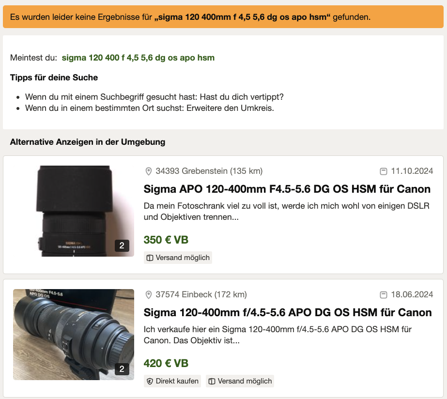

Für das Sigma-Objektiv leider keine Treffer in der Umgebung:
Das L-Objektiv bietet die beste Abbildungsleistung.
Hier mal eine nach Gewicht sortierte Liste mit passenden Teleobjektiven:
  • Canon EF 70-300mm 4.0-5.6 IS II USM
  • Tamron SP AF 70-300mm 4.0-5.6 Di VC USD
  • Canon EF 70-300mm 4.0-5.6 L IS USM
  • Canon EF 300mm 4.0 L IS USM
  • Canon EF 400mm 5.6 L USM
  • Canon EF 100-400mm 4.5-5.6 L IS USM
  • Canon EF 100-400mm 4.5-5.6 L IS II USM
https://geizhals.de/?cmp=1508000&cm...446&cmp=143873&cmp=44377&cmp=1194298&active=0
Das ist lichtschwach und weniger gut auf Abbildungsfehler korrigiert.
