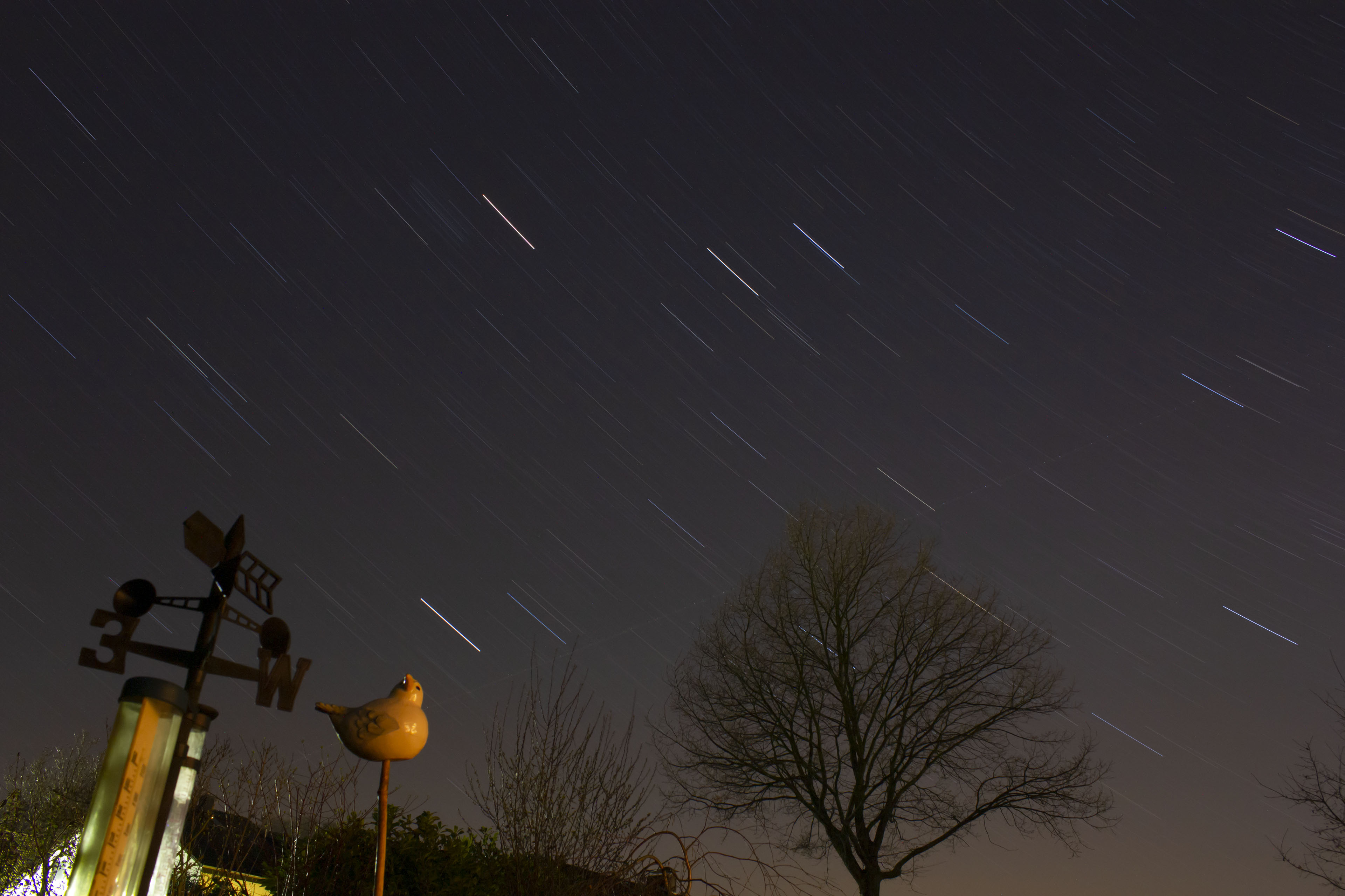

Hier eines mit 178x20sek
https://forum.astronomie.de/media/startrail-linde-bei-reuth.58576/
Allgemeines:
https://www.astroshop.de/magazin/praxis/dittlers-fotoworkshop/striche-am-himmel/i,1357
https://www.schremmer.de/Astronomie/Strichspuren/strichspuren.html

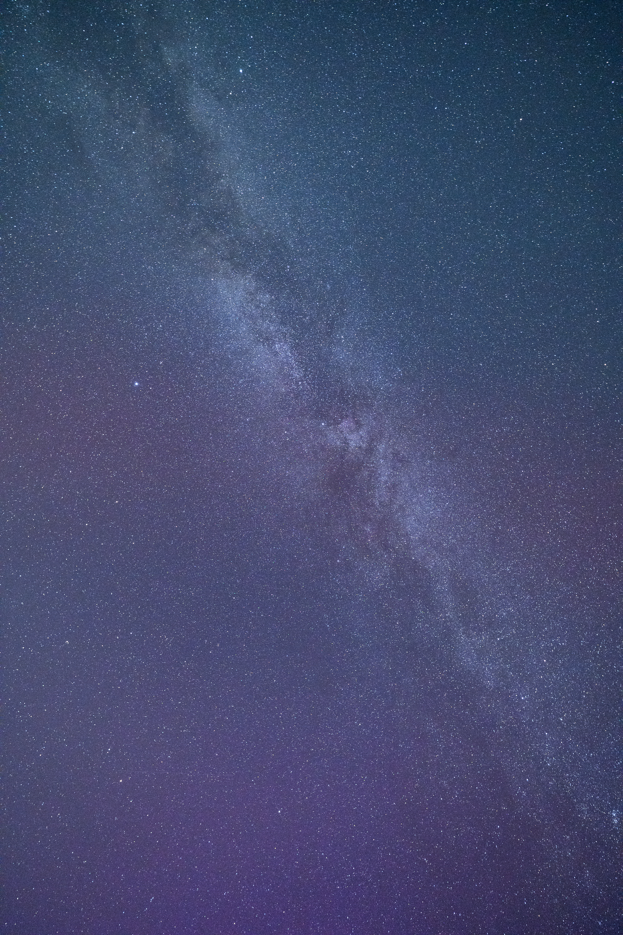

Gerne, erstes Bild 20min Belichtungszeit mit billiger EOS550D F8 ISO 400 jpeg. Paar Hotpixel sind zu sehen aber finde es noch gut. Kann man mit einem Rauschentferner oder Stacking (Abzug des Dunkelbildes) auch noch komplett entfernen. Dafür braucht es keine "hunderte Bilder" und schon gar keinen gekühlten Sensor.
Zweites Bild Test Milchstraße von Hand nachgeführt, ebenfalls EOS550D F4 ISO800 568s, etwas mehr Stadtlicht, lässt sich nicht vermeiden, wenn man aus der Stadt m Garten fotografiert. Kann man mit Bildbearbeitung auch noch wegbekommen.
Laut deiner Theorie alles nicht möglich und angeblich komplett überbelichtet und voller Hotpixel.
Also irgendwie fällt es mir schwer zu glauben, dass ein Bild welches 20 Minuten belichtet wurde, noch so dunkel sein kann. Aber ich bin auch kein Profi. Fotografiere erst seit 15 Jahren.
Wie hast du das zweite Bild manuell nachgeführt?
Dabei kann ich dir leider nicht helfen. Mehr als Beweisfotos reinstellen kann ich nun nicht. Wenn es gestacked wäre, würdest du Unterbrechungen bei den Strichspuren sehen. Auch die "Lichterkette" des Flugzeugs, das quer durchs Bild geflogen ist, wäre bei Stacking nicht so durchgehend.
Auf einer alten Deutschen Montierung ohne Motor. Also einfach 10min lang alle paar Sekunden an den Rädchen gedreht. Wird natürlich nicht super scharf aber war ja auch nur ein Test, ob ich die Milchstraße überhaupt irgendwie aufs Bild bekomme.

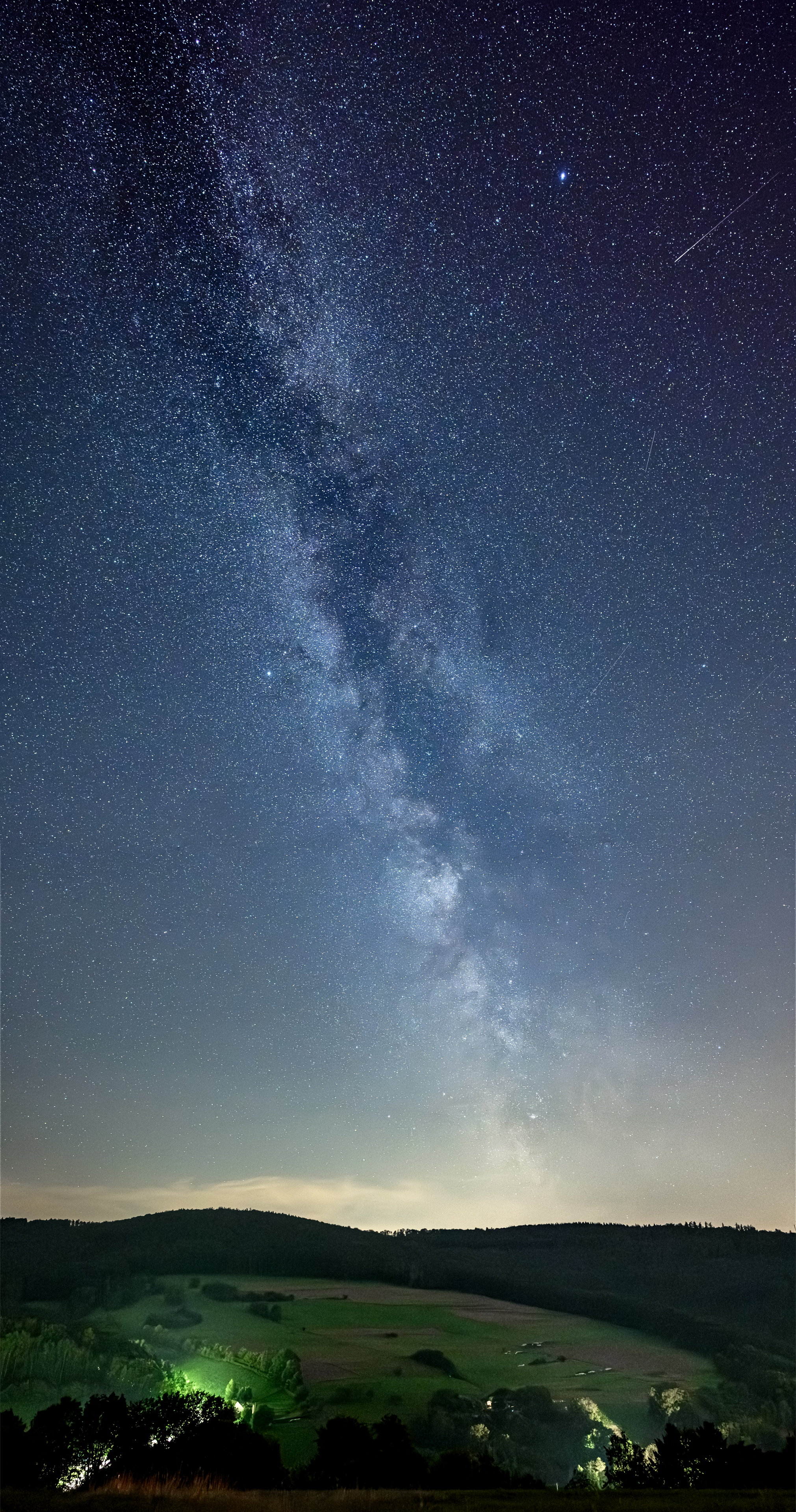

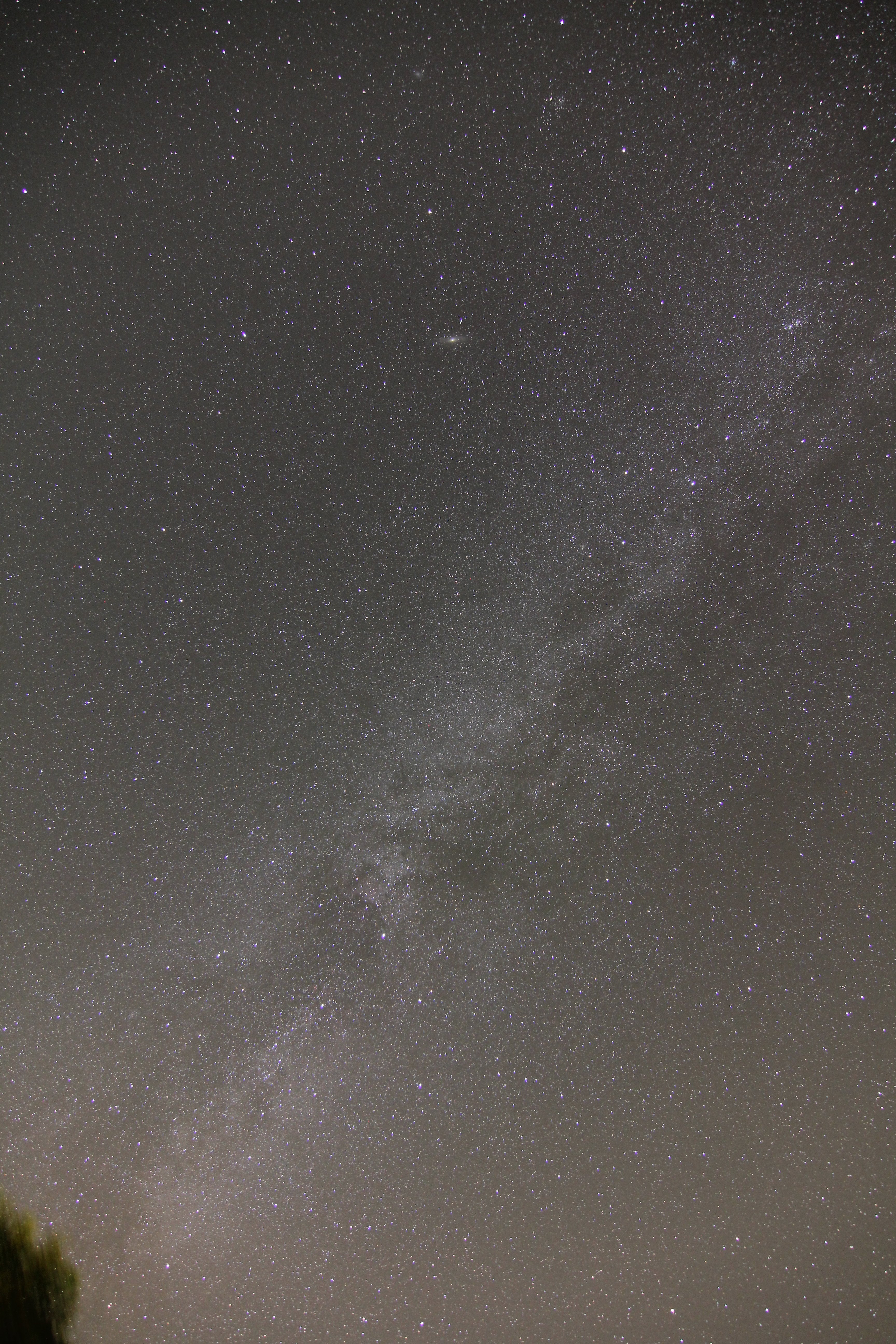

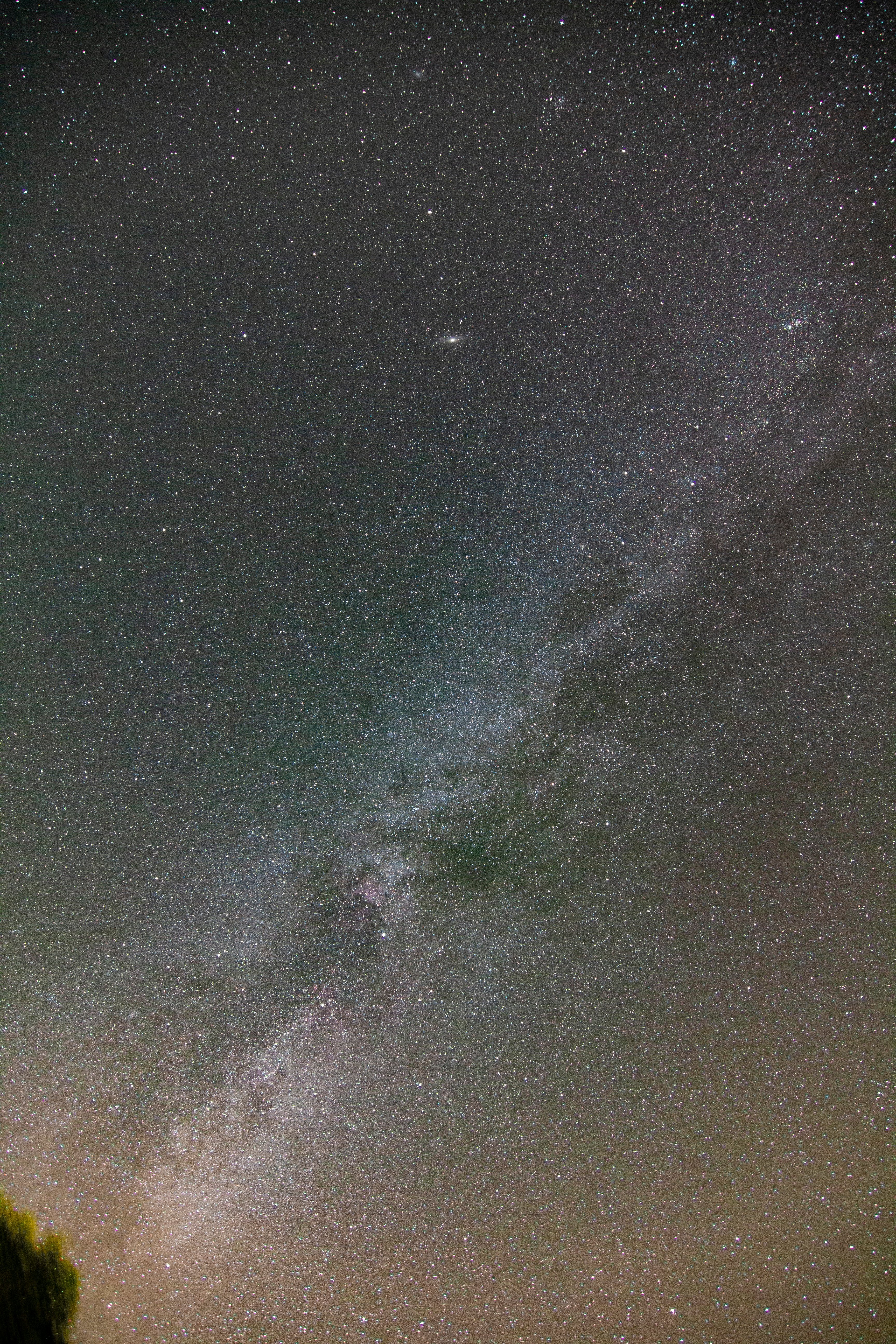

So sieht es mit bisschen Nachbearbeitung in Photoshop aus.
Die Frage ist allerdings: Wieso tust du das? :-)
Weil das Objekt nur bis f4 öffnet? Aber selbst dann?
Langt doch ein paar Sekunden zu belichten (glaube das hier war um die 15s):
Dieser rosa Streifen den ma im ersten Bild noch ansatzweise sieht ist was ganz verrücktes, kein Polarlicht, sondern ein Stable Auroral Red (SAR) Arc. Ein paar Perseiden sind auch mit drauf. :-D
Reaktionen: Aristotle, Maviapril2 und Skudrinka
