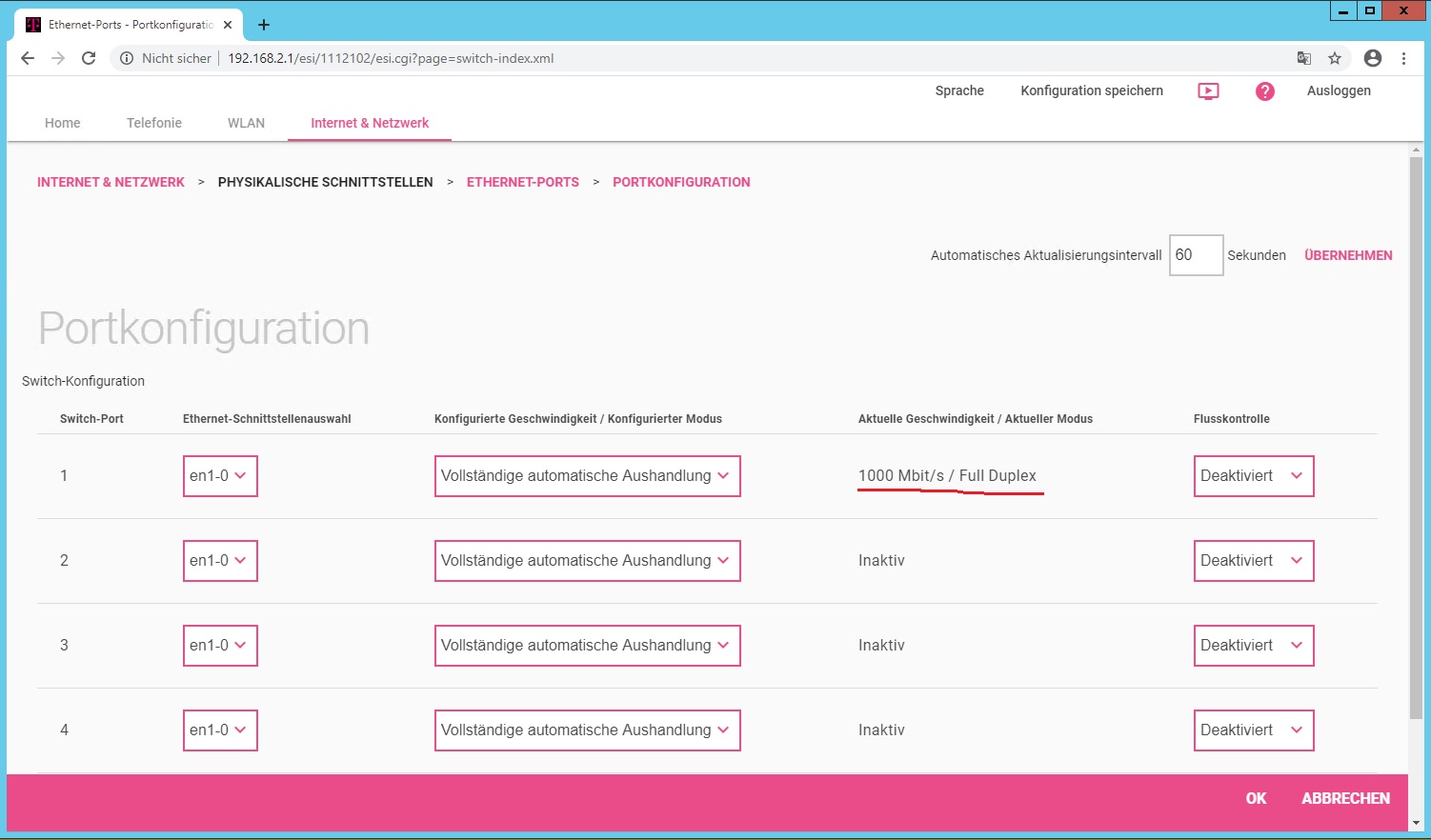

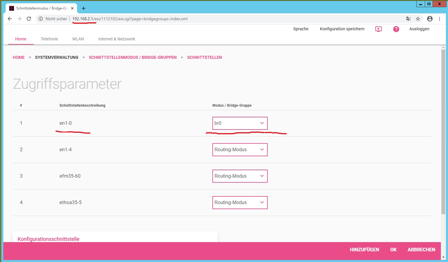

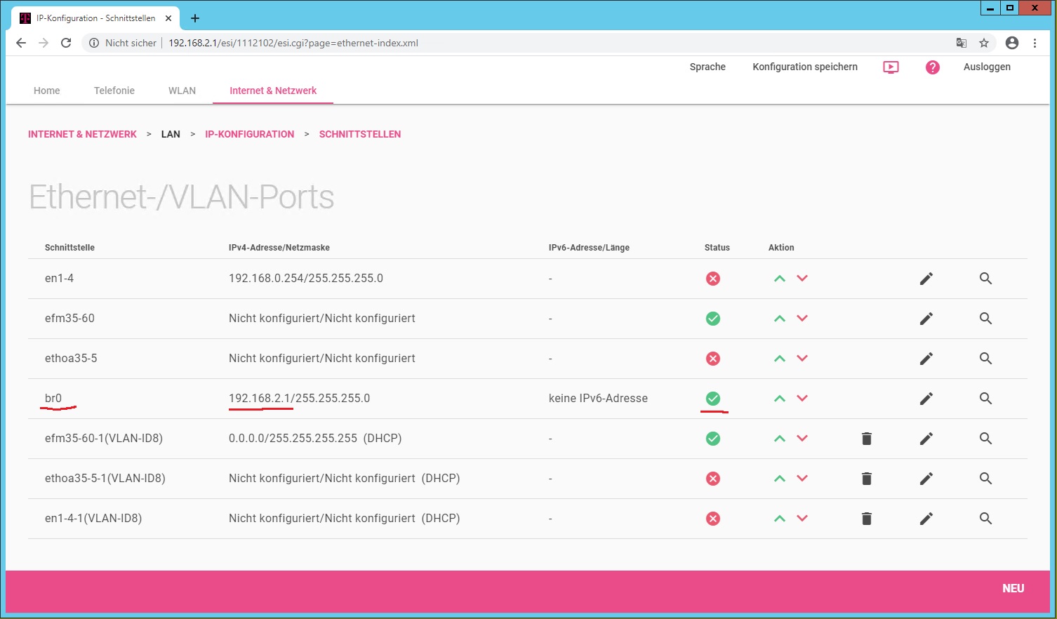

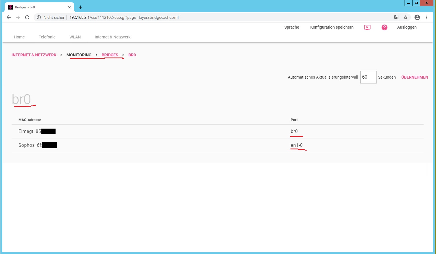

Ich häng mal ein paar Bilder an, die die Konfig zeigen. Nur falls es jemanden interessieren sollte. Das Problem ist ja gelöst.
br0 ist höchstwahrscheinlich nur die Bridge bestehend aus den Schnittstellen LAN und WLAN, weil ja beide im selben Subnetz liegen. Das hat nicht wirklich etwas mit dem Bridge-Modus zu tun, sondern ist bei jedem WLAN-Router der Fall. In den meisten Router-GUIs sieht man das nicht, aber zB bei OpenWRT kann man eben genau das sehen, br0 = LAN+WLAN Interfaces.

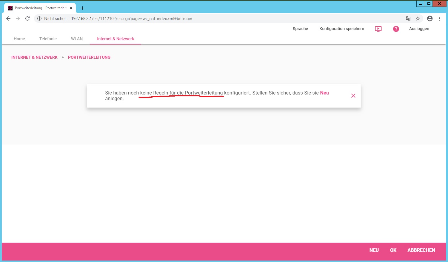

Ja vermutlich. Dann verwundert mich hier aber, dass es alles ohne Portfreigabe (Exposed Host) klappt.
Andere Einstellungen für einen Bridge-Modus finde ich hier auch nicht und beim kurzen überfliegen des Handbuchs scheint das auch der 'richtige' Weg zu sein den bridge-Modus zu konfigurieren.
Aber natürlich hast du/ihr Recht, das ist am Ende des Tages nicht korrekt, da sonst die Sophos ja die öffentliche IP hätte. Ist mir klar, aber ich kann mich jetzt auch nicht stundenlang mit den Telekomiker-Geräten auseinandersetzen. Finde die Konfiguration von diesem Gerät sowieso eine absolute Zumutung.

Portweiterleitungen können ja beispielsweise über UPnP auch dynamisch erstellt und wieder verworfen werden. Solche Weiterleitungen sieht man in der Regel nicht in der Ansicht für Portweiterleitungen, weil dort nur die manuell angelegten Weiterleitungen dargestellt und konfiguriert werden. UPnP hat entweder eine eigene Ansicht oder ist gar vollständig vor den Augen des Administrators verborgen. Deswegen gilt UPnP auch weitestgehend als Sicherheitsrisiko, wird jedoch trotzdem von zahlreichen Routern unterstützt und auch gern genutzt.
Irgendwo muss auf jeden Fall eine Portweiterleitung vorhanden sein, weil du sonst de facto nicht von außen ins Netzwerk kommst, mal ganz von NAT-Loopback abgesehen.
