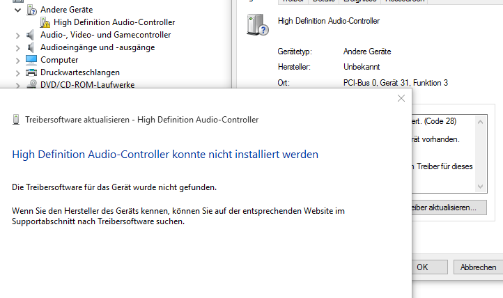

ich bin vor kurzen von AMD auf einen Intel i7 6700k umgestiegen und musste mir dazu ein neues Board kaufen, und zwar hab ich mich für das Gigabyte GA-Z170-HD3P entschieden. Eingebaut, das hat alles soweit auch gut geklappt, Windows 10 64 Bit drauf und los ging es.
Ich hab das mit dem Sound erst gar nicht gemerkt, da ich wegen der alten schlechten Onboard eine kleine externe Soundkarte hatte und diese auch direkt hier funktioniert hat. Die will ich jetzt aber nicht mehr benutzen, da sie nur lala gut ist.
Leider erkennt Windows nicht mein neues System
und so dachte ich mir ich gehe auf die Hersteller Seite und lade Manuell den Soundtreiber herunter.
Das habe ich dann hier auch getan http://www.gigabyte.de/products/product-page.aspx?pid=5495#dl
Windows 10 x64 Realtek HD Audio Driver 6.0.1.7727
Ich lade ihn herunter, installiere Ihn und werde zu einen Reboot aufgefordert. Dem komme ich nach, nur um natürlich beim Neustarten herauszufinden, dass dieser jetzt unter Programme und Features einfach gar nichts macht, das Bild wie weiter oben bleibt dasselbe.
Hat jemand vielleicht einen kleinen Tipp für mich wo der Fehler hängen könnte, ist der Treiber einfach noch nicht Win10 rdy, habe ich etwas übersehen, bin ja kein Experte.

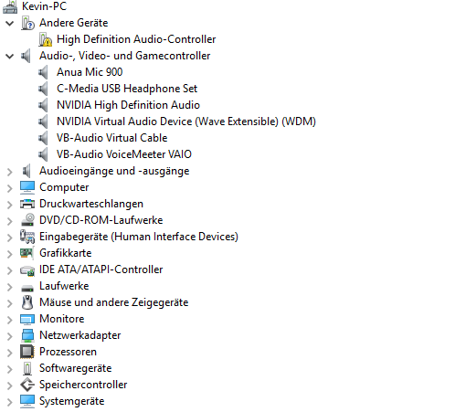

Was wird da bei der nächsten Gruppe "Audio, Video und Gamecontroller" aufgelistet wenn Du die aufklappst?
Möglicherweise handelt es sich gar nicht um den Realtek Soundchip sondern was anderes (z.B. von der Grafikkarte).
Ich würde auch auf Grafikkarte Tippen (für den Ton über HDMI).

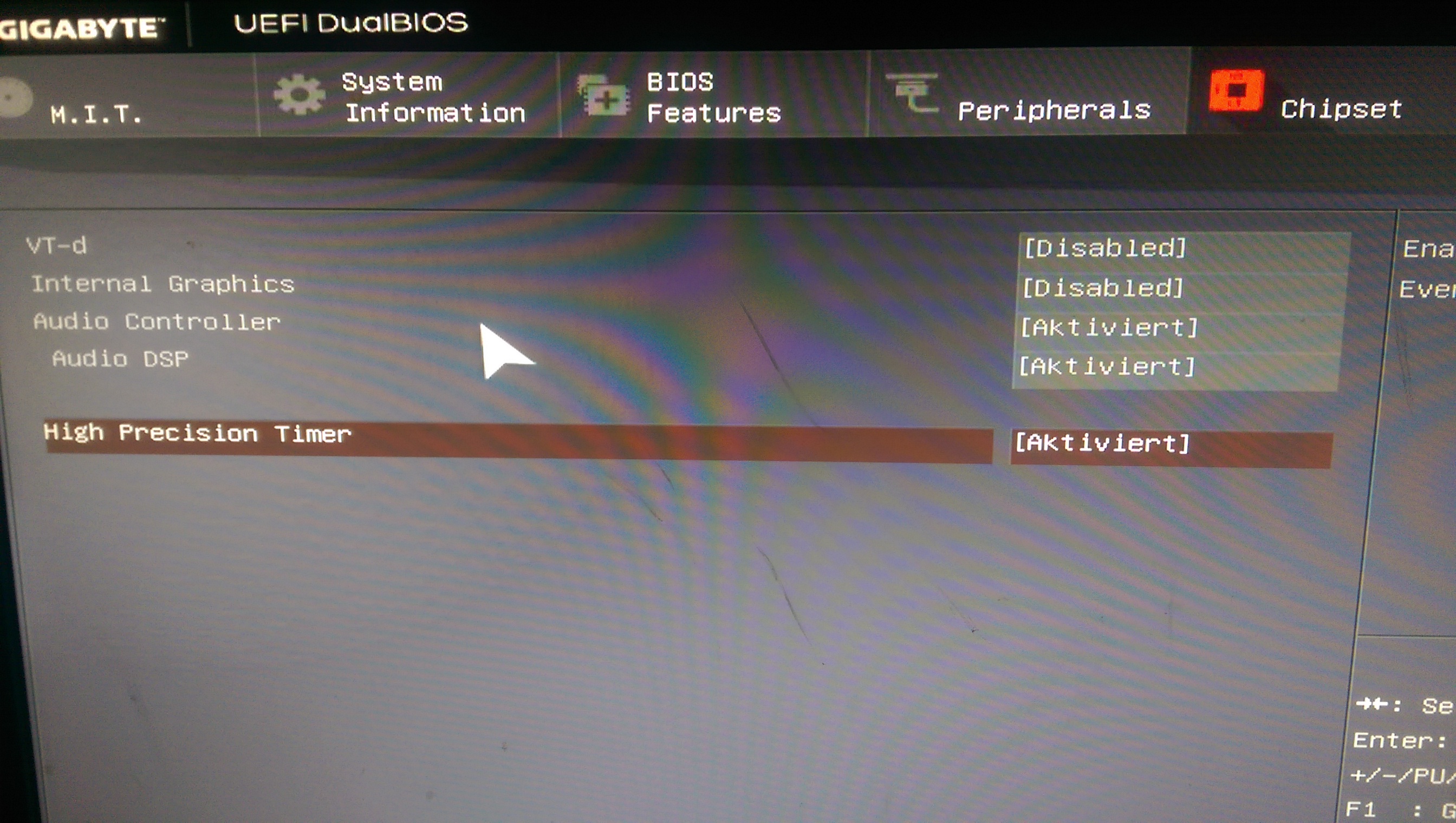

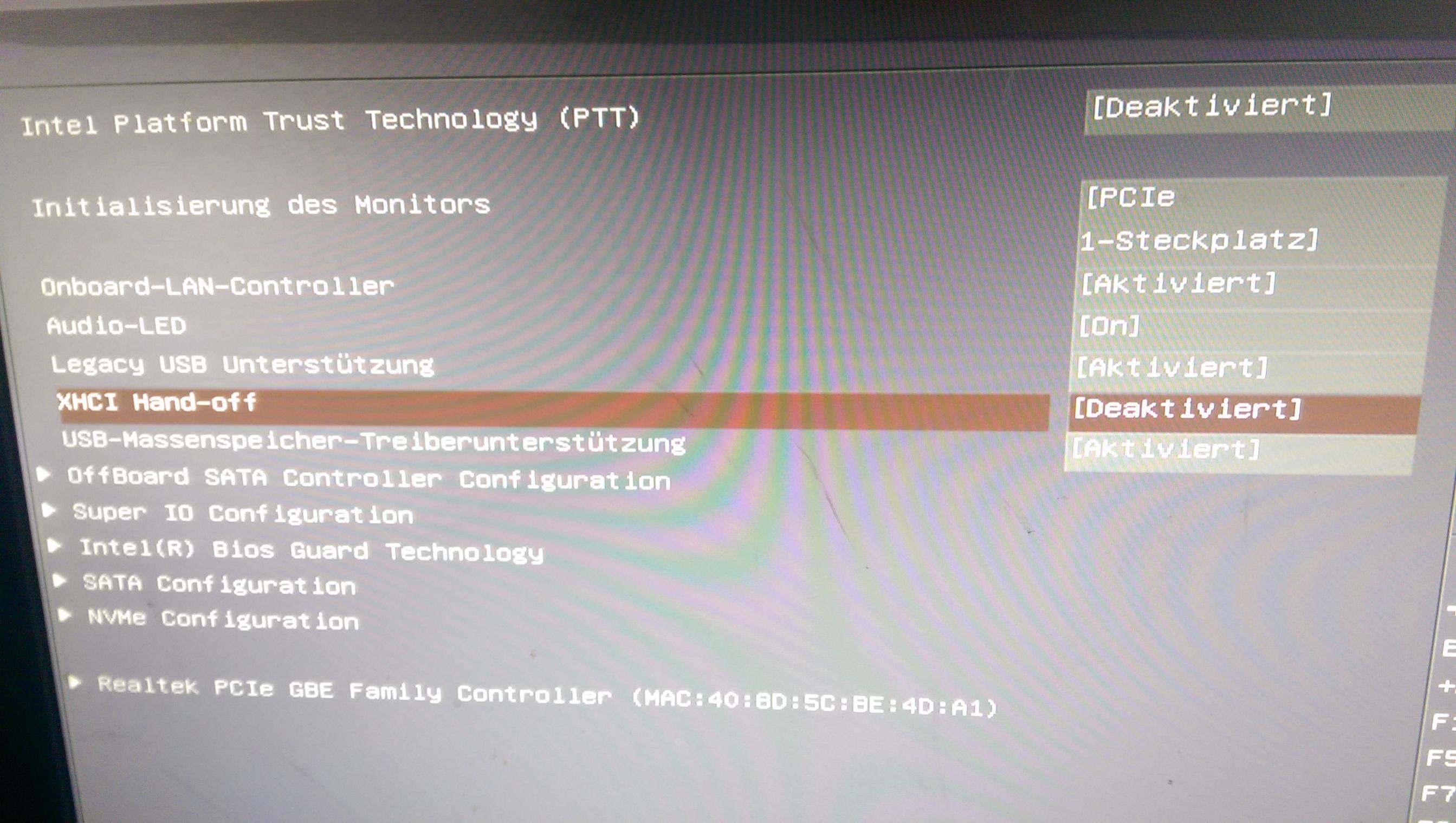

Hast du denn die Onboard Soundkarte im UEFI aktiviert?
Anua Mic, ist mein USB Mikrofon.
C Media USB ist die externe "Soundkarte".
NVIDIA keine Ahnung ehrlich gesagt und
das letzte sind Virtuelle Kanäle.
evilnear schrieb:
hast du den chipsatztreiber und co vom mainboard hersteller installiert?
Intel INF installation 10.1.1.9 - Ja
Intel Management Engine Interface 11.0.0.1162 - Nein, gibt mir einen Fehler, kannst du unten in die Logs.rar schauen.
xvaranx schrieb:
Schau mal im Bios, ob der On-Board Sound ordnungsgemäß aktiviert ist.
Bin noch ein relativer Neuling, aber ich denke Mal das hier ist gefragt?
Im UEFI ist alles richtig.
Windows sollte das Ding automatisch mit dem Standardtreiber installieren.
Teste den Onboard Sound am besten mal mit einer ubuntu live DVD. Die haben auch Standardtreiber drin, damit MUSS Ton kommen.
