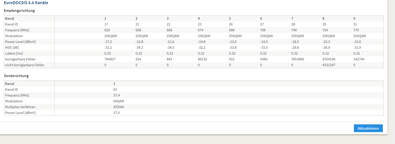

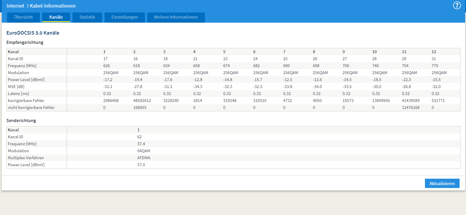

Also ich hab jetzt zugriff, hier sind die Werte:
AnhÀnge
sieht ja schlim aus
1 kanal in upstream
viele fehler in download
1. vielleicht kabel bruch
2. kabelverstĂ€rker ĂŒbersteuert
3. sperrfilter vorhanden
Okaaaay,
da muss ein Techniker schauen.
Nicht korrigierbare Fehler, sollten nicht sein.
Zudem, nur ein Sendekanal, es mĂŒssten 5-8 sein und zwölf EmpfangskanĂ€le es sollten 24 sein, das deutet auf Syncfehler hin, evtl. muss die Anlage neu eingepegelt werden.

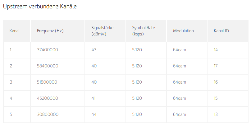

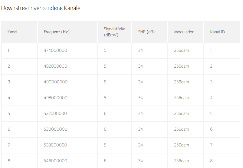

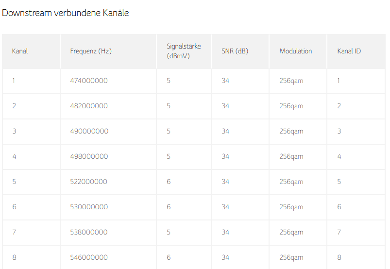

Mal von mir (ConnectBox)
1575740386669.pngUpstream
1575740446638.pngDownstream (nur die ersten 8 sichtbar...)

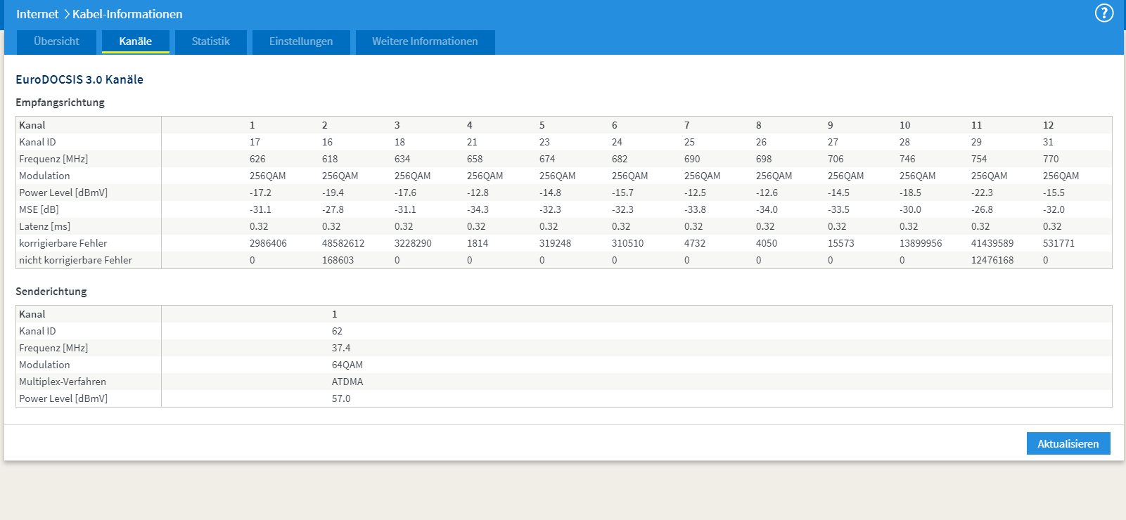

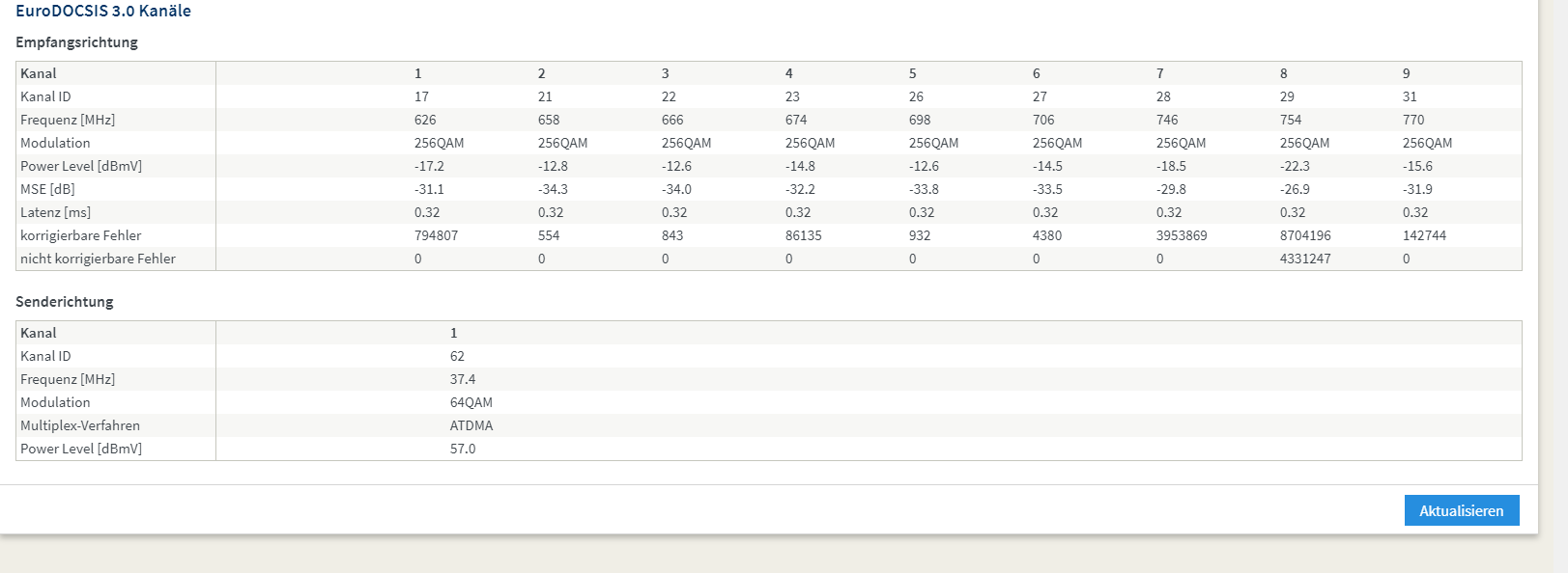

Ich weiss nicht ob es was zu bedeuten hat aber die werte haben sich nach einem neustart der Fritz box geÀndert,
also die nicht korrigierbaren Fehler
AnhÀnge
Das ist normal, die Fehlercounter werden nur genullt.
Es bleibt bei zu wenigen KanÀlen in beiden Richtungen.
Da muss ein Techniker her, da wirst Du leider nicht drum rum kommen.
