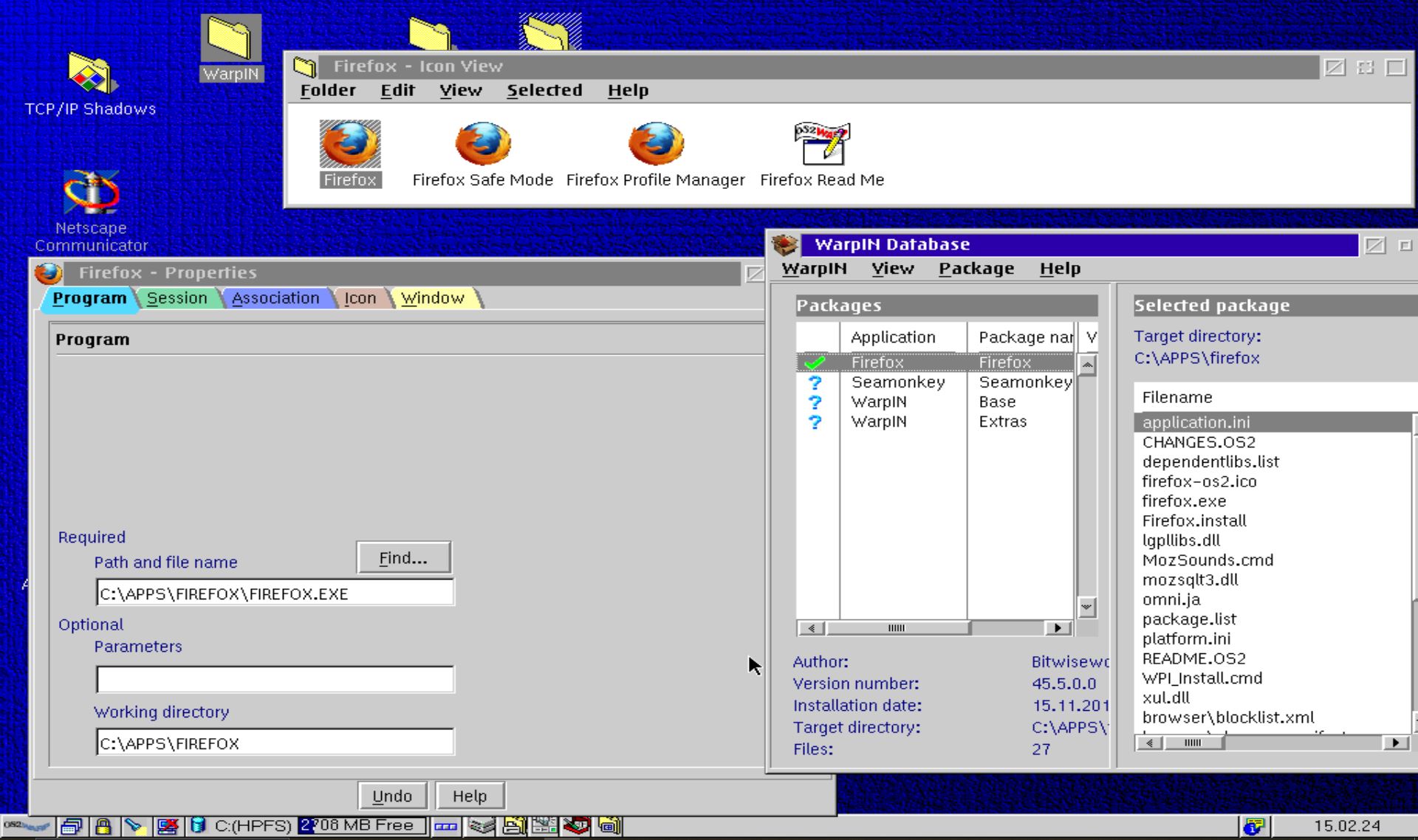

Gibt es Jemand der sich mit OS/2 Warp 4.52 auskennt? Ich hätte eine Frage zur Installation von FIrefox mit WarpIN.
Das WIP-Firefox-Archiv wurde problemlos mit WarpIN installiert (siehe Bild), auch Startmenü und Desktopordner zu Firefox wurden erstellt. Jedoch öffnet sich bei starten der Firefox-Exe stets nur die Eigenschaften/Properties.
Das gleiche Problem tritt bei SeaMonkey auf.
Die Dateien befinden sich auch in dem in den Eigenschaften angegeben Pfad (auch die Exe).
Hat da Jemand eine Idee warum und kann mir als absoluten OS/2-Newbie einen Tipp geben?

edit: Natürlich sind das auch OS2-Versionen ;)

Hilft evtl. das mozilla Wiki?
https://wiki.mozilla.org/Ports/os2
Da ist eine genaue Anleitung wegen der Installation bei. Evtl. gibt es da ja "Stolpersteine".
OS/2 Warp 4.52 Convenience Pack 2 (subscription) Ist dieses Paket vorhanden?
