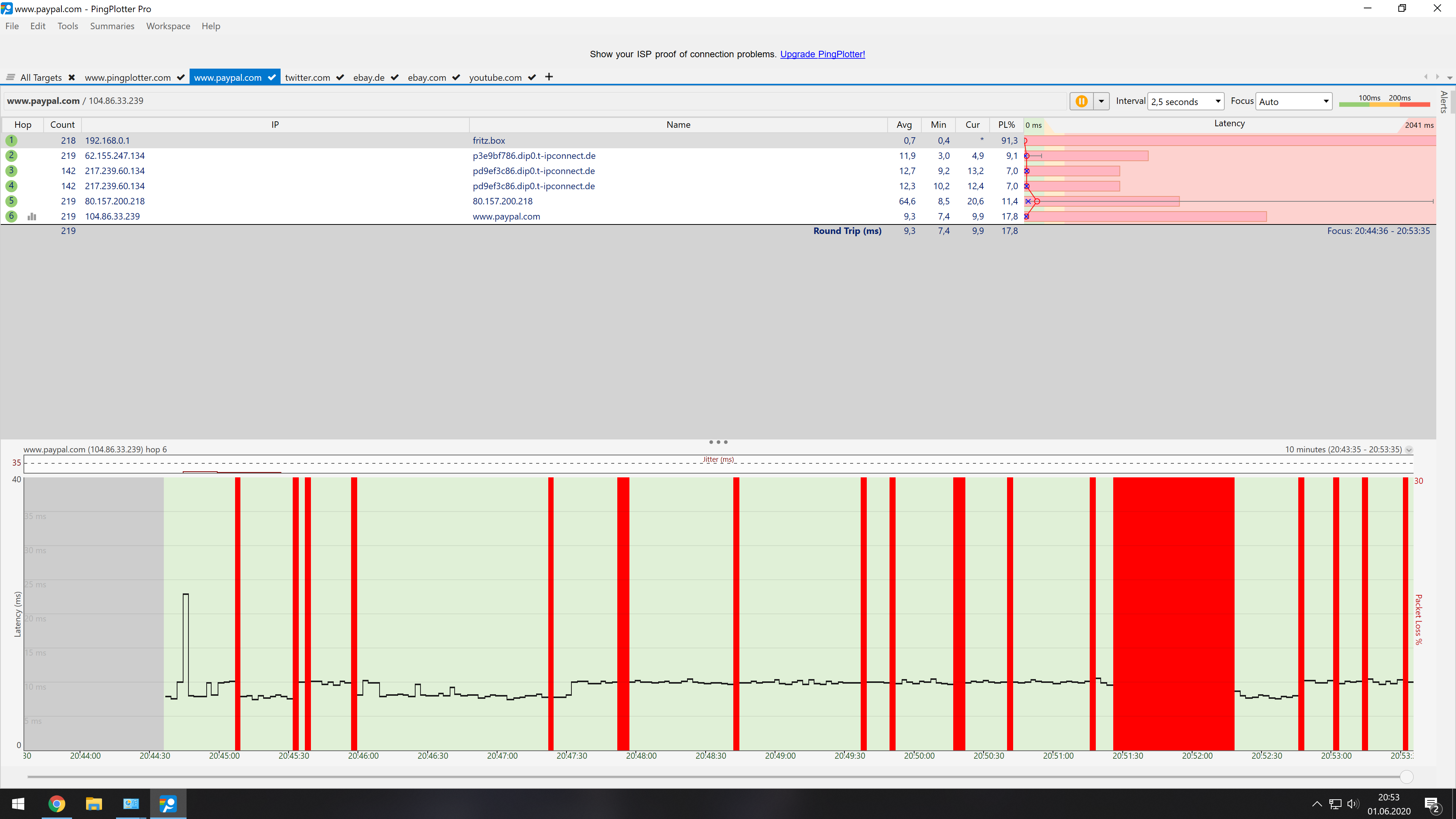

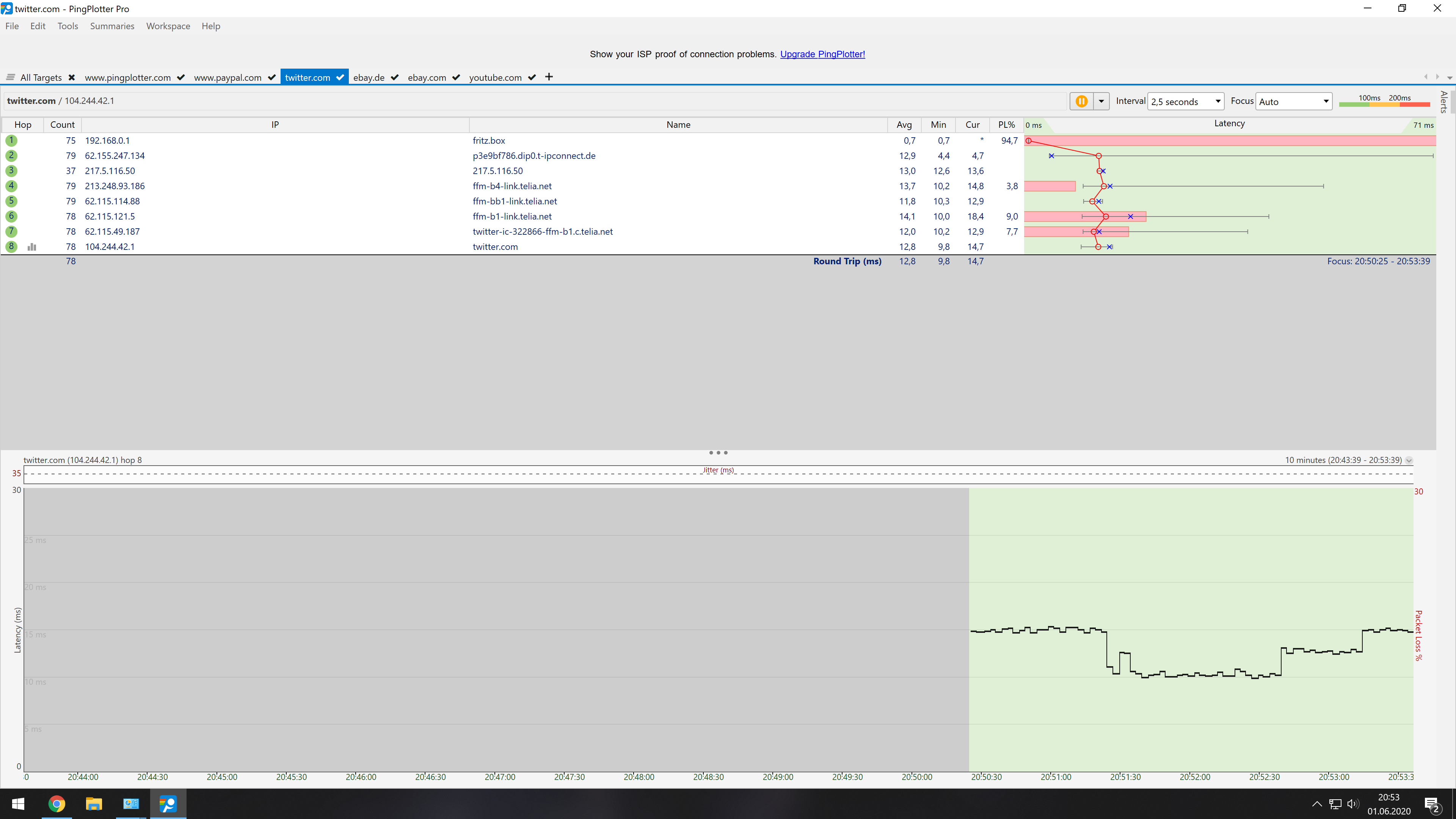

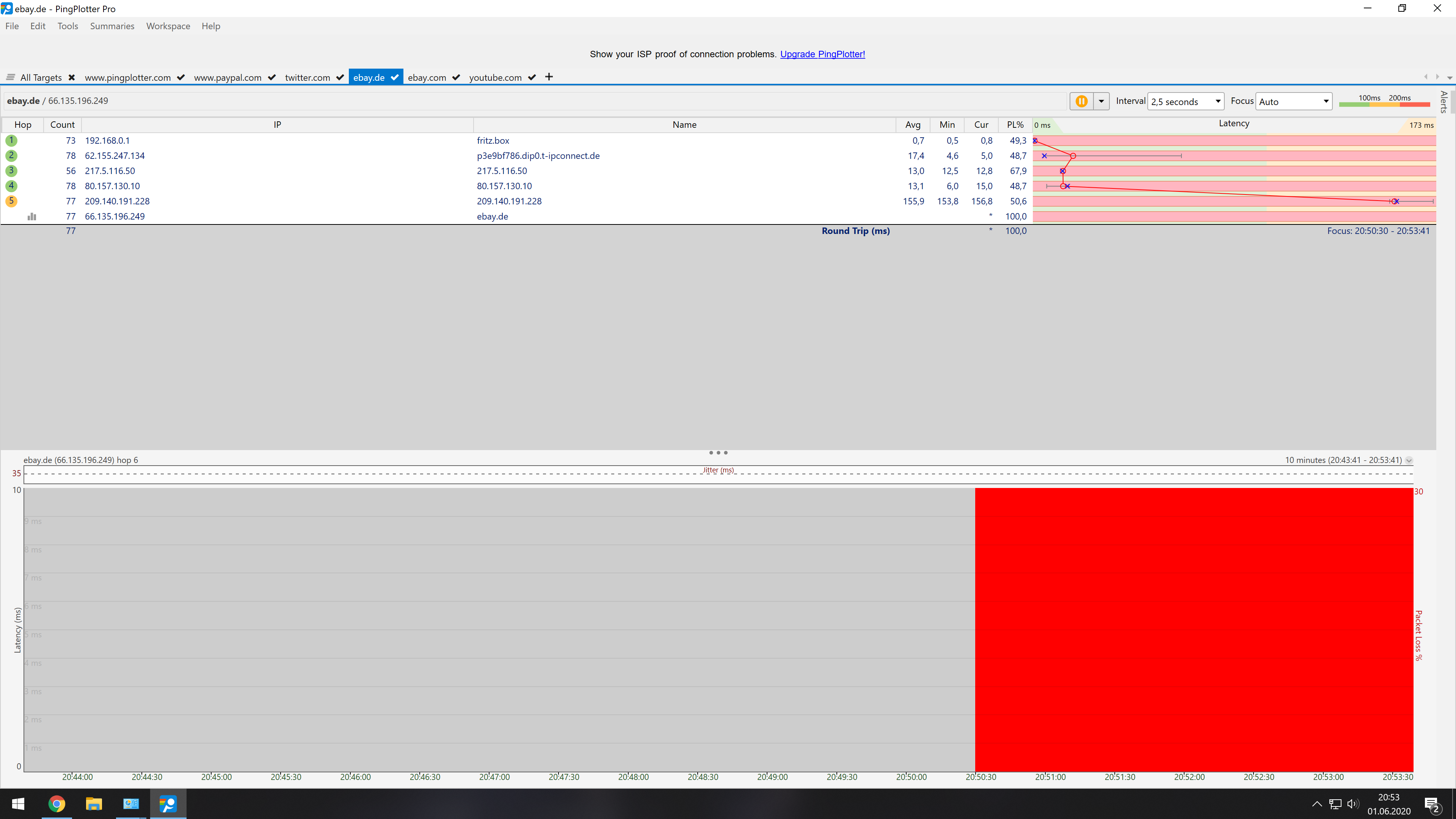

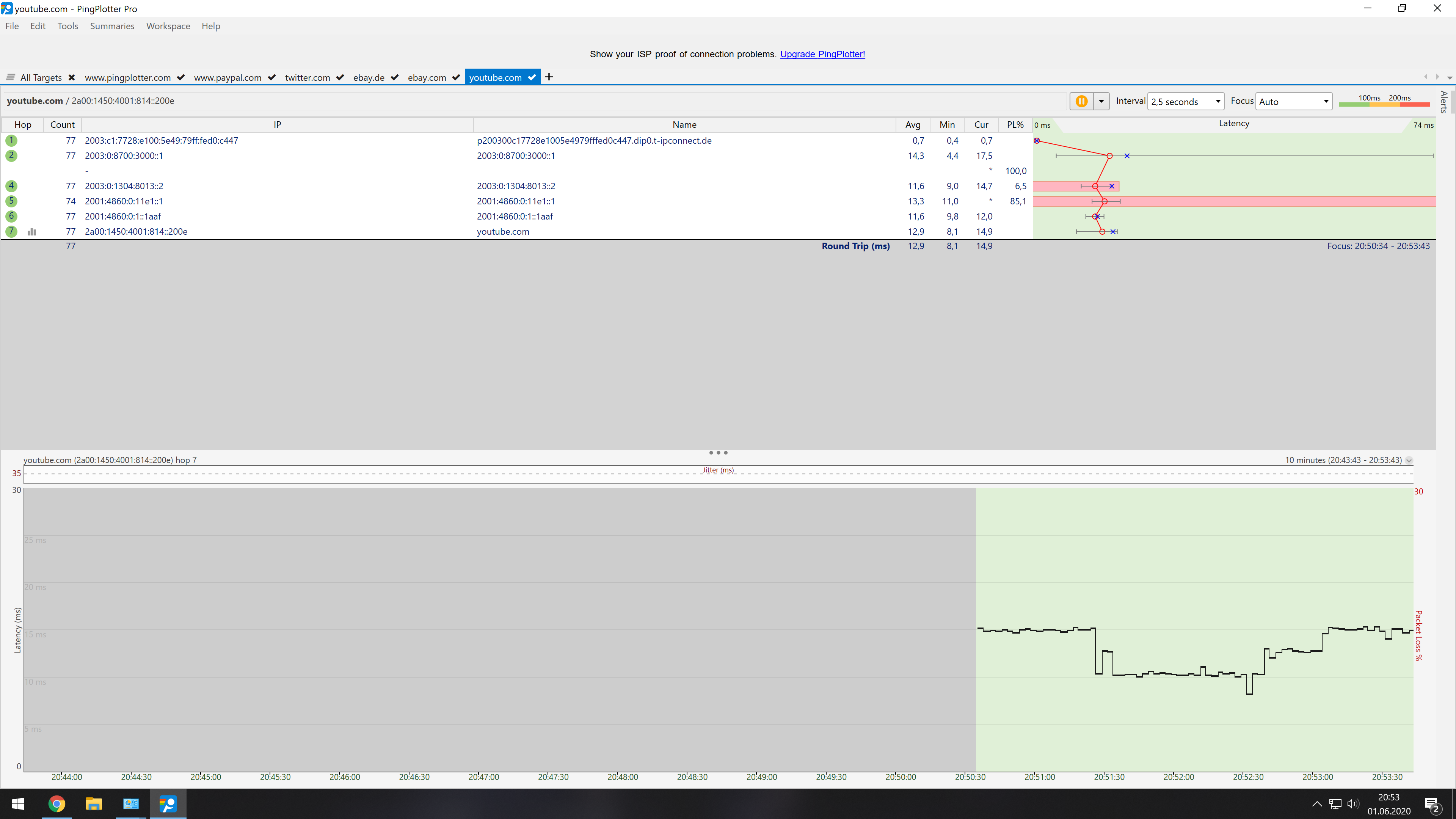

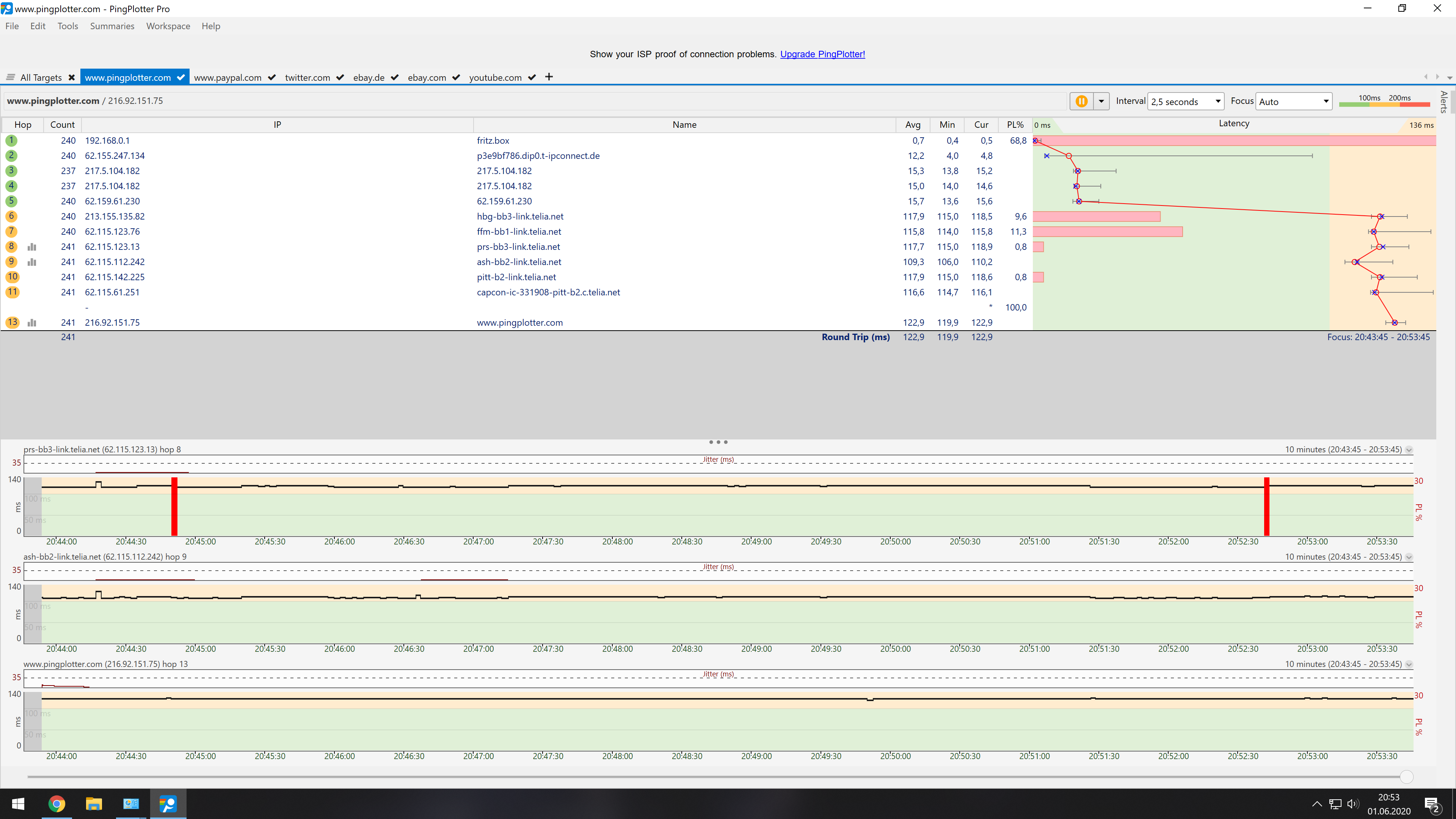

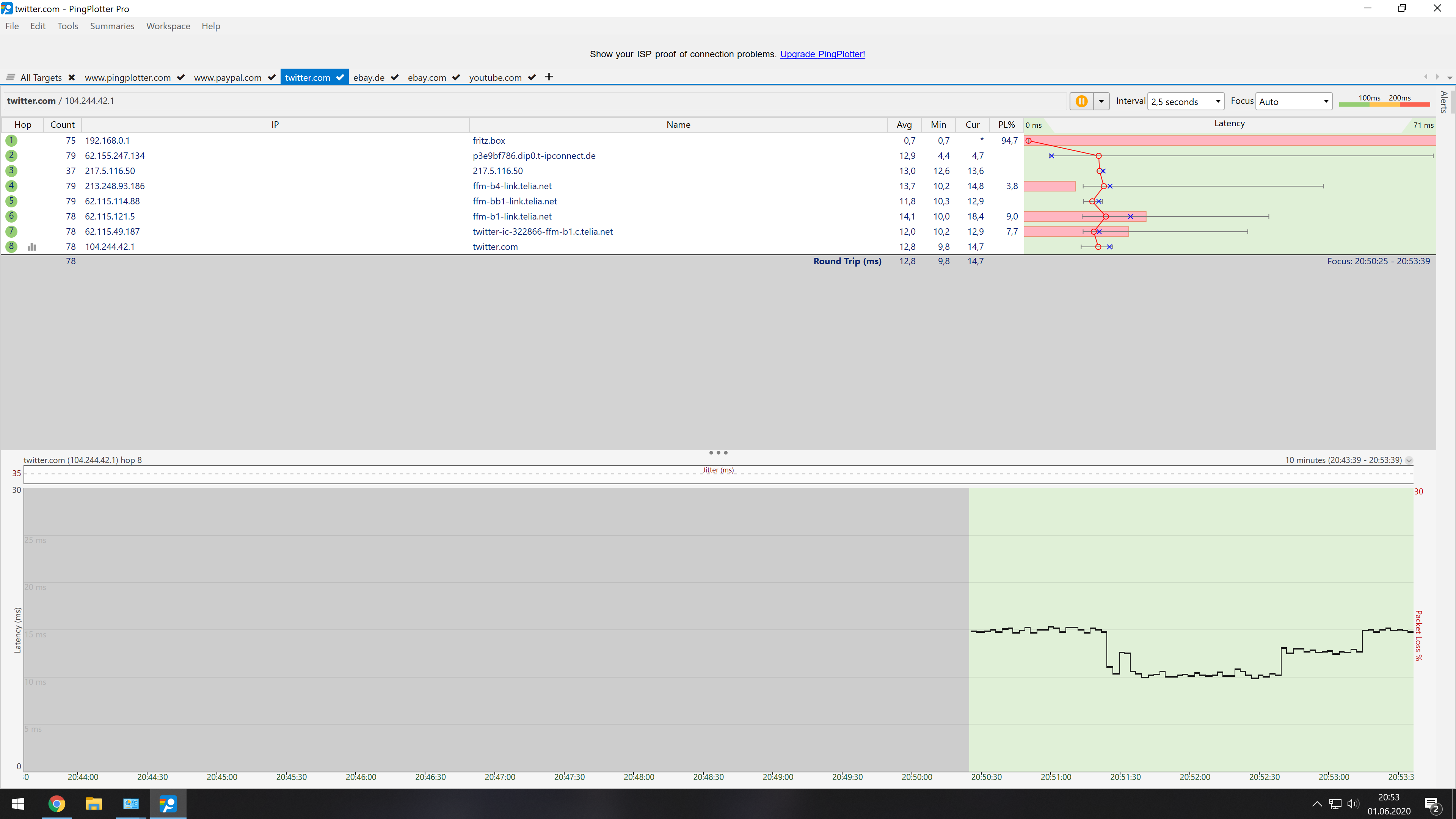

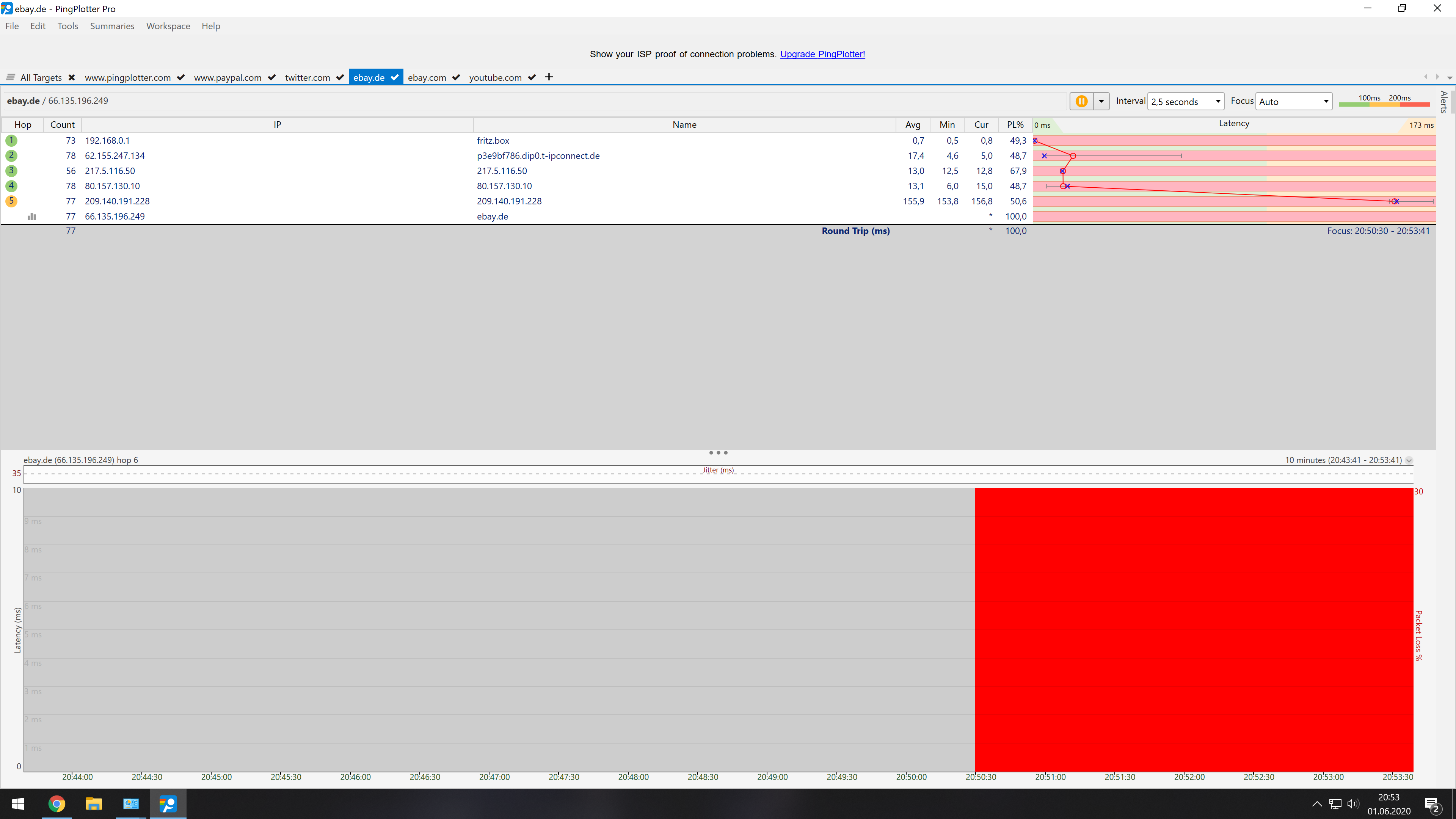

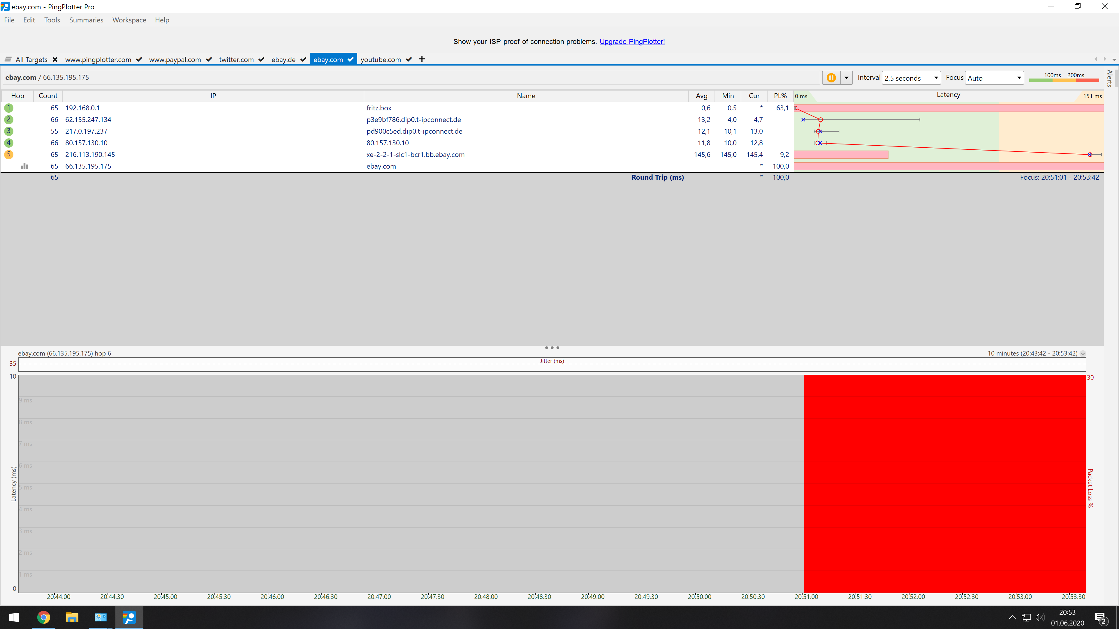

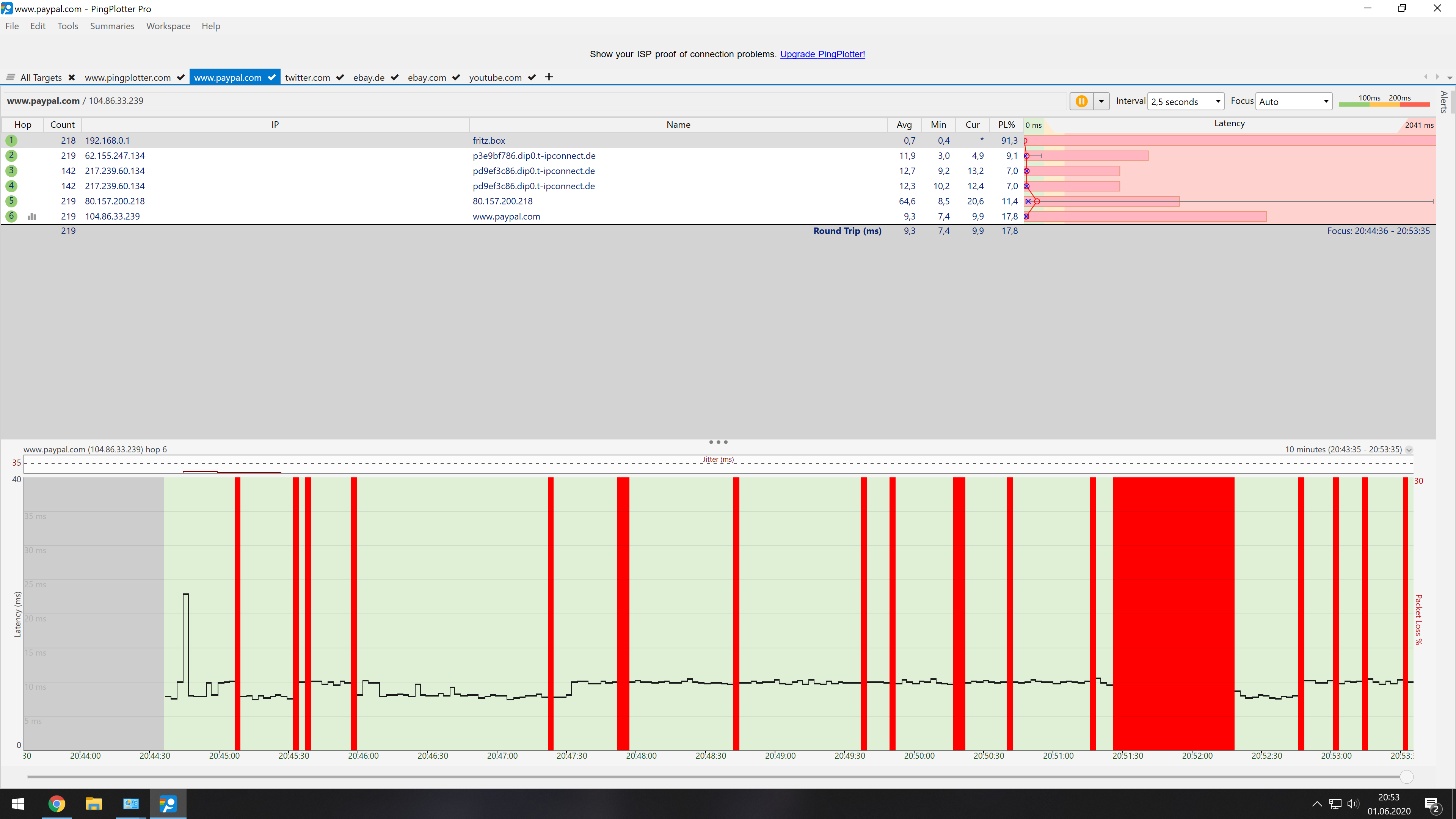

Mahlzeit,
Ich habe aktuell Probleme beim Aufrufen vieler Websiten. Das Betrifft YouTube, Paypal, Ebay, Spotify, Twitter,...
Manche Websiten wie ComputerBase, Facebook, Amazon machen hingegen keine Probleme
Für mich Stinkt das ja so nach Peering Probleme aber laut PingPlotter geht teilweise auch viel auf der Fritzbox Verloren.
Aktuell Tunnele ich den Traffic größenteils über meinen Server bei der Netcup wo es gar keine Probleme beim Erreichen der Dienste gibt.
Ich bin bei 1und1 aber mein Routing erfolgt über die Telekom.
Hat da jemand Tipps was ich sonst noch machen könnte? Ich meine ich kann meinen Traffic ja nicht ewig bei der Netcup abkippen nur damit ich Internet habe wozu zahle ich schließlich an 1und1 Geld.
Speedtest auf unterschiedlichen Servern sehen teilweise Gut aus mit 84 Mbits Down und 35 Up teilweise habe ich auch nur 50 Mbits und 25 Up

Wenn du die Regler Richtung Stabilität stellst, verringerst du die Geschwindigkeit. Das buggt teilweise.
Ich würde empfehlen es alles auf Maximale Leistung zu lassen und die Box neu zu starten.
Heute gab es ggf. irgendwelche Probleme Richtung DNS o. Peering. Aber Paket Loss hat bei ICMP Anfragen auch nicht unbedingt eine Aussagekraft. Bei mir ist Richtung PayPal alles rot, aber läuft wie immer.
Da bleibt Dir nur der Weg über den Support von 1und1.
@arvan PayPal hat keine Lust auf ICMP Pings im Übermaß.
Ja Ebay Blockt auch ab es läuft aber halt sehr Langsam.
Nervt Langsam etwas.
1und1 Sag wir haben keine Störung habe trotzdem ein Ticket aufgemacht das soll sich die Technik mal angucken
Edit: habe jetzt mal die Fritzbox 7412 angeschlossen und alles auf den Grundeinstellung gelassen. Probleme sind die gleichen
Dann bleibt Dir bis zur Entstörung nur die Möglichkeit die Fritz!Box mit dem VPN zu Verbinden, sofern Sie dies kann.
@Animal Mother VPN oder Proxy behebt vielleicht das Symptom aber nicht die Ursache.
@patrick.korte Ja, es hat was mit DNS zu tun aber nicht in die Richtung in die du denkst.
@cool18 Peering ist in diesem Fall völlig irrelevant, ebenso irgendwelche unterwegs verworfenen ICMPs (ping). Wenn ist dies nur zum Ziel relevant aber auch so ist ICMP ein Indiz für eine Konnektivität. Ich kann problemlos einen Webserver mit 100% Verfügbarkeit betreiben sodass im Browser alles funktioniert aber gleichzeitig kann ich 50% der ICMP Anfragen verwerfen. Einfach weil ich es kann per Firewallregeln oder weil ICMPs Bandbreite fressen wenn auch nicht viel.
Computerbase.de, youtube.com, spotify.com oder auch facebook.com sind per IPv4 und IPv6 erreichbar.
Ebay.com, ebay.de, paypal.com oder twitter.com sind aus infrastruktur-technischer Sicht noch 20 Jahre in der Vergangenheit und bieten ausschließlich eine Erreichbarkeit per legacy IP, sprich IPv4 an.
Dein Provider 1&1 hat letztes Jahr bereits angekündigt auch Bestandskunden auf DS lite umzustellen. Ergo gehen alle deine Verbindungen und Anfragen zu Diensten, die nur legacy IP sprechen, über deren AFTR (Address Family Transition Router) Systeme genau wie viele hunderte oder tausende andere Router. Wenn du, wie vermutlich zig andere, diese Systeme zusätzlich noch mit ICMPs voll müllst, wird es nicht besser sondern sogar noch mieser ;)
Soweit die Technik dazu. Warum es mit deinem Server besser läuft wäre noch eine spannende Frage. Eine Vermutung wäre: Traffic der über direkte Peerings erreichbar ist verwenden andere AFTRs? Zumindest ist 1&1, also ionos, an mehreren Public Peerings vertreten wo auch netcup vertreten ist....
Ergo: Am Limit oder ggf. teilweise überlastete AFTRs aber an sich keine "Störung" im eigentlichen Sinne denn Verbindungen sind möglich, 1&1 ist nicht der Böse wenn andere Anbieter wie z.B. paypal.com kein IPv6 sprechen und in der Leistungsbeschreibung wird ne Bandbreite stehen aber keine package drops bei (irrelevanten) ICMPs...
