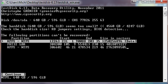

mir wurde heute morgen beim Partitionieren leider die ganze Partition (Data) gelöscht, worauf sich vor allem meine ganzen Bilder meiner letzten intensiven & wichtigen 3 Jahre befinden...:(

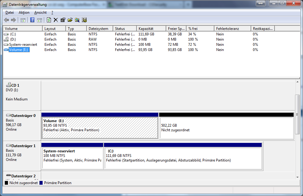

Ich wollte die alte C: Partition (welche nun ja die SSD macht) löschen und bei Data anknüpfen.
Dann habe ich mich im Internet in die Problematik eingelesen und herausgefunden, dass man das mit TestDisk meist wiederherstellen kann.
Habe ich gemacht, jedoch erscheint leider der Fehler "The harddisk seems to small!" siehe Anhang.

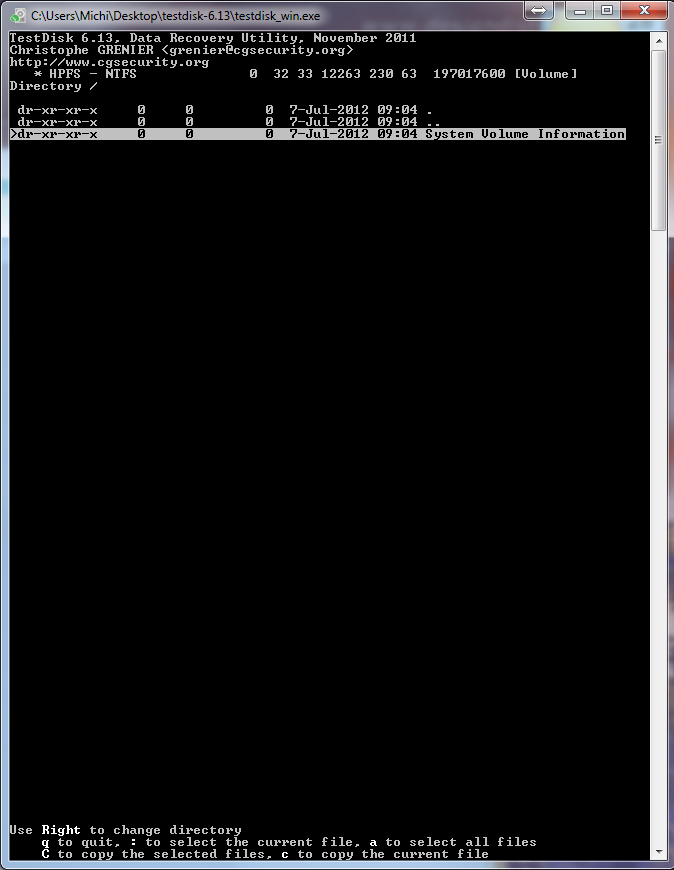

Danach unter List Files, ist nicht wirklich was drinnen - siehe Anhang...:(

Erstes Ergebnis:
Vom Status (zweiter Screenshot) habe ich auf weiter und write geklickt und einen Neustart durchgeführt.
Jetzt ist nur die leer formatierte C:\Partition, welche ich zuvor ja bei Data D anknüpfen wollte da, nicht aber die 500GB Daten...;
