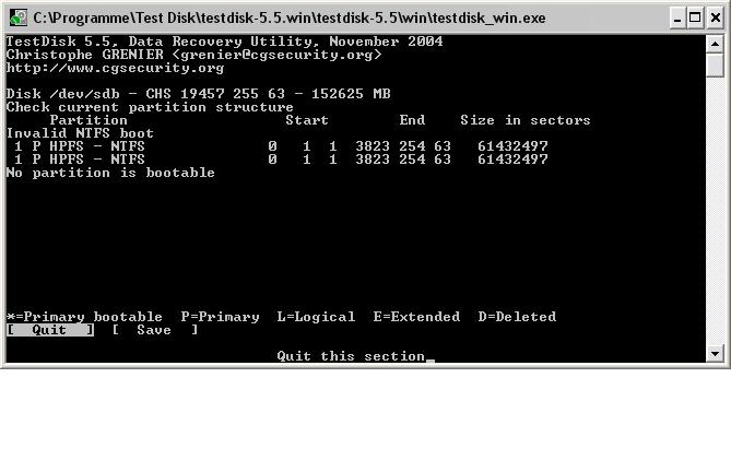

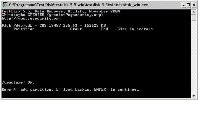

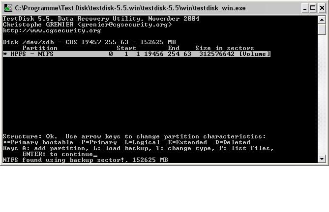

Hallo ich hab den Scan mit 5.5 durchlaufen lassen - hoffe das macht keinen Unterschied!!!
anbei die Screenshots

Ich gehe anhand deines dritten screens aus wo die Partition gefunden wurde.
Wenn du von der nicht bootest, dann setze die mal mit dem Links und Rechtspfeil von * (Stern = primär aktiv) auf nur P (nur primär.
Bestätige dann mit Enter.
Gehe mit dem Pfeil auf [ Write ].
Bestätige dort mit Enter und y.
Dann kommt noch ein Menü [Boot].
Gehe dort auf [Backup BS].
Bestätige auch mit Enter und y.
Beende Testdisk jeweils mit Quit.
Starte den Computer neu und überprüfe das Ergebnis.
Achte bei Systemstart auf chkdsk.
Wenn chkdsk kommt, breche es erstmal ab.
Geht normal mit Tastendruck innerhalb von 10 Sekunden.
Teile es mit.
