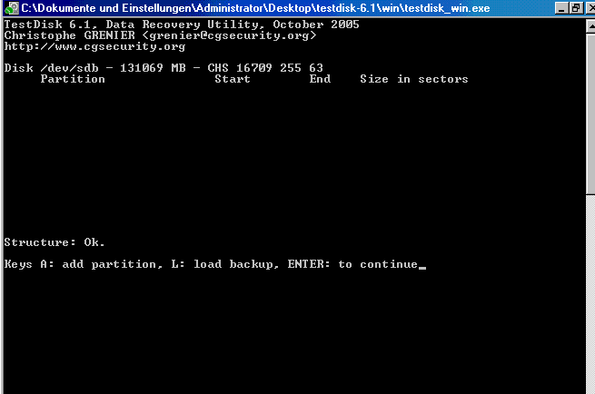

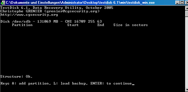

Hallo, habe gerade eben meine 2. interne Festplatte defragmentiert, dabei kam es zu irgendeiner Fehlfunktion, wollte neu defragmentieren, ging nicht, neu gestartet, jetzt ist die Festplatte nur noch als unformatiert aufgeführt.
Hab mich jetzt schonmal bisschen bei goggle umgeschaut, aber so viele Informationen gefunden, dass ich nicht recht weiß, was ich machen soll. Hab auf jeden Fall schonmal Testdisk 6.1 geladen und in den Anhängen findet man die Ergebnisse des Suchvorgangs, suche jetzt jemanden (Fiona ich zähl auf Dich!), der mir sagen kann, wie ich das jetzt wieder in Ordnung bringen kann. Also noch kurze Zusatzinfo: Win 2000 SP4 installiert, Maxtor-Platte mit 160 GB, wurde mit MaxBlast von Maxtor installiert und wurde in funktionstüchtigen Zeitan von Windows als 152 GB groß angezeigt.
Vielen Dank schonmal an alle, die helfen wollen!

Du hast ein 48bitlba-Problem.
Lasse es auch mal mit dem Festplattentool die Speicherbeschränkung für Festplatten größer als 137 GB aufzuheben.
Nehme erstmal das EnableBigLba-Tool.
Deine Festplatte wird nur mit 128 GB (131069 MB= 128 GB binär) angezeigt.
Bei einem 48bitlba-Problem kann (muß aber nicht) schwerer Datenverlust auftreten.
Bei W2k (Win2000) benötigst du zur Unterstützung von Festplatten größer als 137 GB mindestens Servicepack 3 (besser 4) und den EnableBigLBA-Patch in der Registrierung.
Für EnableBigLBA-Patch gibt es ein Tool bei dem du es Kontrollieren kannst und mit Mausklick setzen.
http://www.48bitlba.com/enablebiglbatool.htm
Notfalls kann man auch nochmal Servicepack drüberinstallieren (Reparaturinstallation).
Ist aber nur im Fall wenn es installiert ist und der EnableBigLBA-Patch nicht hilft.
Manchmal sind dann die Probleme schon gelöst.
Wenn es dann immer noch Probleme gibt mache mal eine Diagnose mit Testdisk.
Lade dir mal Testdisk Version 6.2 beta für Diagnose.
Link dazu gibt es hier;
https://www.computerbase.de/forum/threads/faq-datenrettung-testdisk-anleitung.110869/#post-1109338
Starte Testdisk, wähle deine betroffene Festplatte aus und bestätige mit Enter, bestätige bei Partition Table Typ Intel, bestätige bei Analyse mit Enter und setze mir einen Screenshot.
Bestätige bei Proceed und setze mir auch einen Screenshot.
Bestätige weiter bis du zum Menü kommst wo unten steht [Quit] [Search] [Write] und gehe mit dem Pfeil auf [Search] (tiefere Suche) und lasse es laufen.
Setze mir auch einen Screenshot.
Wenn du den Screenshot setzt sollte wenn möglich die betroffene Partition markiert sein.
Drücke auch mal p auf der Tastatur ob deine Daten angezeigt werden oder eine Fehlermeldung.
Zurück kommst du mit q drücken.
Teile es mit.
Viele Grüße
Fiona

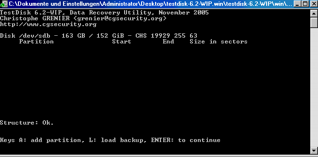

Okay, Größenproblem ist behoben, Scan mit 6.2 läuft, sah bis vor dem Scan so aus, wie bei meinen alten Screenshots, nur mit richtiger Größenangabe diesmal. Scanergebnis wird wohl noch so 20-30 Minuten auf sich warten lassen....vielen Dank schonmal!

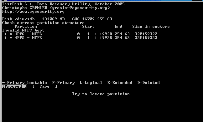

Hier der Screen nach Abschluss des Scans
In der Partitionstabelle stand deine Partition doppelt drin.
Das ist oft ein Hinweis auf einen defekten oder keinen Bootsektor.
Hattest du die tiefere Suche [Search] ausgeführt?
Da werden die Partitionen anhand von Bootsektoren (Partitionssektoren) und backup boot sectors gesucht.
Frage ist deshalb da wenn Testdisk nach Analyse keine oder eine fehlerhafte Partition anzeigt kann nach Proceed auch eine Suche starten.
Diese ist aber nicht identisch mit der tieferen Suche [Search!].
Teile es mal mit.
Möglichkeit wäre ansonsten mal mit den Werten aus der Partitionstabelle die Partition manuell einzugeben und zu versuchen einen Bootsektor zu schreiben.

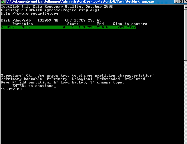

So, Ergebnis des Scans. Beim drücken von p kommt eine Fehlermeldung Input/Output Error
Wenn der Fehler kommt ist es oftmals ein Hinweis auf das Dateisystem.
Kann aber auch am Bootsektor liegen da der beschädigt ist.
Wenn du möchtest kannst du das zumindest erstmal reparieren.
Setze die Partition mal mit dem Links oder Rechtspfeil auf der Tastatur auf P für primäre Partion.
Wenn du von der Partition bootest dann lasse die auf * (Stern).
Bestätige dann mit Enter.
Gehe auf [Write].
Bestätige dort mit Enter, y und Ok.
Bei deiner Partition ist der Bootsektor defekt.
Daher kommt dort das Menü Boot.
Gehe dort auf [Backup BS].
Bestätige da auch mit Enter, y und Ok.
Dann wird der repariert angezeigt.
Beende Testdisk und starte den Computer neu.
