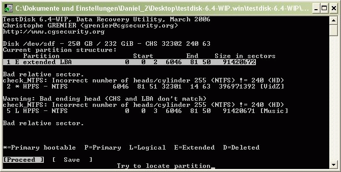

Mache mal zumindest eine Diagnose.
Starte Testdisk und wähle deine Festplatte und bestätige mit Enter.
Bestätige auch bei Partition Table Typ Intel mit Enter.
Gehe jetzt auf das Menü Geometry.
Gehe dort auf Heads.
Gib dort 240 ein und bestätige mit Enter.
Lasse SectorSize und den Rest in Ruhe.
Bestätige dann mit OK zum verlassen von Geometry.
Du darfst dann Testdisk nicht beenden da du dann die Einstellungen verlierst.
Gehe dann mit dem Pfeil auf Analyse bestätige mit Enter und setze mir einen Screenshot.
Bestätige bei Proceed und setze mir auch einen Screenshot.
Wenn die Partition dann bereits vorhanden ist warte noch mit der tieferen Suche.
Ansonsten geht es so weiter
Bestätige weiter bis du zum Menü kommst wo unten steht [Quit] [Search] [Write] und gehe mit dem Pfeil auf [Search] (tiefere Suche) und lasse es laufen.
Setze mir einen Screenshot.
Du kannst da auch mal die Partitionen wenn die gefunden werden markieren, die Taste p drücken und schauen ob du deine Daten siehst.
Zurück kommst du mit q drücken.
Teile es mit.
Viele Grüße
Fiona

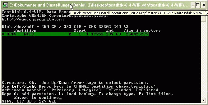

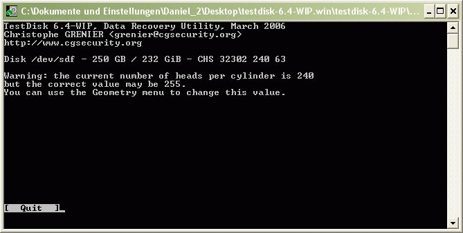

ich kriege nach der Analyse folgende Warnung:
http://666kb.com/i/aezb289btfezuy782.jpg

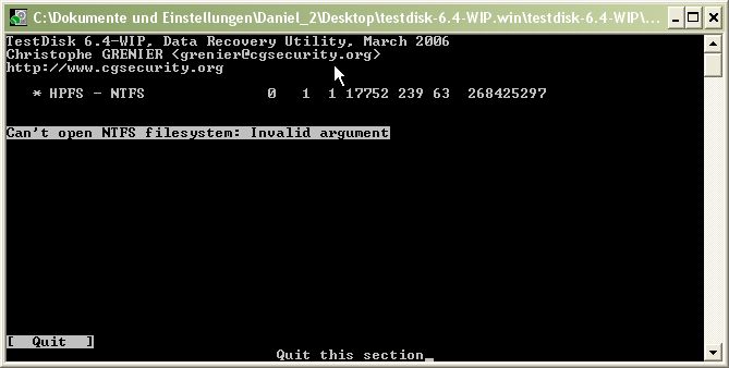

Hier noch der erste Screenshot: http://666kb.com/i/aezb2lniqkkuji1hu.jpg
Was soll ich jetzt tun?
Ich bräuchte noch die Screens nach bestätigen bei Proceed und der tieferen Suche ob das Ergebnis dann immer noch nicht stimmt.

Fiona ich bin schon am verzweifeln.... Gibts denn wirklich keine Lösung für mein Problem? :rolleyes:
Um an die Partitionen zu kommen ist es schwierig.
Ich habe versucht Infos in deinem Fall zu bekommen, die bis heute leider ausgeblieben sind.
Teile mir mal mit ob du zum Partitionieren ein Festplattentool wie Partition Magic oder ähnlich genommen hattest.
Auch ob du einen Bootmanager irgendwann gehabt hast.
Bei dir wird keine richtige Struktur gefunden.
Es gibt bei Heads die Werte (nach Häufigkeit bei Disk) 255, 240, 16, 32, 64 und 128.
Passen würde es wenn deine Partitionen dann die Werte folgendermaßen anzeigen würde;
Der Anfang einer primären Partition wäre 0 11 Cylinderanzahl (Beispiel 1000) dann der Wert bei Heads mit den obengenannten Werten minus ein Head bei Partitionen.
Das bedeutet bei Disk wäre es 255 dann bei der Partition 254 , bei 240 -> 239, 16 -> 15, usw..
Der Wert bei Sektors ist der Wert ist nach Heads und sollte Standard immer 63 sein.
Ein logischen Laufwerk fängt immer mit 1 an.
Wäre Beisspiel 1 1 1 Cylinderanzahl (Beispiel 1000) 254 63
Die nächste Partition wäre dann nach dem Cylinder (siehe Beispiel) 1001 (schließt somit sofort an der Partition die bis 1000 geht an;
1001 1 1 2000 (Geht bis Cylinder 2000) 254 63.
Das wäre eine richtige Struktur die ich bei dir nicht finde.
Die zweite primäre Partition scheint ja da zu sein.
Ist aber auch nicht richtig und daher eher zufällig.
Das einzigste was du machen könntest um Partitionen zu versuchen wiederherzustellen wäre die fettgedruckten Werte bei Heads zu testen bis du die richtige Struktur wie beschrieben finden würdest.
Sehe ich als relativ schwierig an ob es klappt.
Auch noch könnte man sich cylinder boundary anschauen.
Ist wie ein Snap In das den Speicherbereich rundet.
Ansonsten wäre eine sichere Alternative Datenrettungssoftware als Shareware um die 40 €.
Damit müßtest du aber die Daten auf einer anderen intakten Partition kopieren.
Hinterher könntest du die Festplatte mit normalen Boardmitteln wieder erneut einrichten und zurückkopieren.
Teile es mal mit da ich dir dann sofort die Infos setzen könnte.
