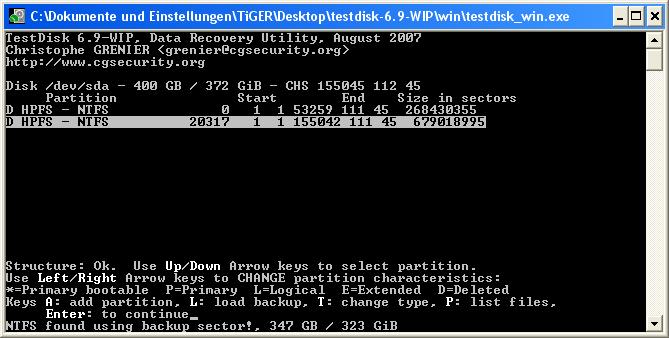

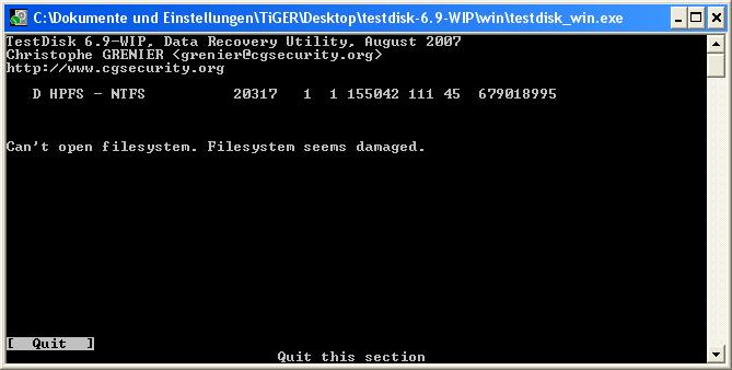

so habe nun mit den standardwerten alles nochmal gescannt, das kam dabei heraus:
Was sagt denn euch das dritte foto? kann man es noch retten?

Das sind eben keine Standardwerte mit 112 Heads und 45 Sektoren pro cylinder.
Sektoren sind mit 63 Standard und Heads mit 255 (aber auch 16 und evtl. noch 240, 32, 64 und 128 - gemäß Testdisk Doku unter 'How to find the correct number of heads' - da mu0 man gegebenenfalls probieren).
Das Problem ist Deine fehlende zweite Partition, die nicht gefunden wird, daher der rat zu Datenrettungssoftware.
