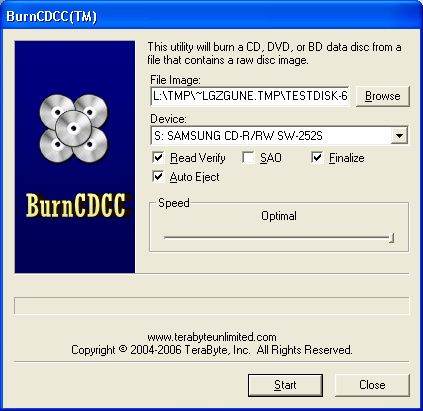

habe die create disk free dos datei heruntergeladen ist eine exe datei bei doppelklick tut sich nichts, wenn ich die datei auf eine cd brenne und beim booten starte macht mein computer auch nichts. irgendetwas muss ich bei der boot cd also falsch machen nur ich weiss es nicht. kann mir jemand eine beschreibung sagen wie ich aus der downgelodeten datei eine boot cd mache damit ich meine c platte wiederherstellen kan Danke

Die Bootdisk wird automatisch beim ausführen der Exe gebrannt, es ist ein Brennmodul integriert. Man braucht dazu einen PC mit funktionierendem Windows, das ist alles.
Wenn man vorgebaut hat, reicht ein bootbarer USB-Stick und die DOS-Version von Testdisk. Der PC sollte allerdings von USB booten können, was i.d.R. alle halbwegs aktuellen Mainboards können.

Im Fall kannst du mir eine persönliche Nachricht mit deiner emial-Adresse schicken.
Ich würde dir dann das Iso zum brennen für dein Brennprogramm zuschicken.
Dein Fall ist bisher der einzigste.
Kann es an Adminrechte liegen, das sich die Datei nicht ausführen läßt?
