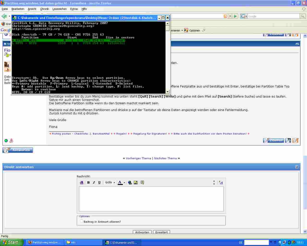

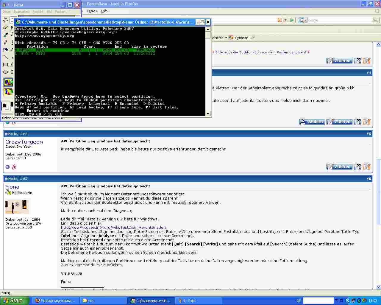

Starte Testdisk bestätige bei dem Log-Datei-Screen mit Enter, wähle deine betroffene Festplatte aus und bestätige mit Enter, bestätige bei Partition Table Typ Intel, bestätige bei Analyse mit Enter und setze mir einen Screenshot.
Bestätige bei Proceed und setze mir auch einen Screenshot.
Bestätige weiter bis du zum Menü kommst wo unten steht [Quit] [Search] [Write] und gehe mit dem Pfeil auf [Search] (tiefere Suche) und lasse es laufen.
Setze mir auch einen Screenshot.
Die betroffene Partition sollte wenn du den Screen machst markiert sein.

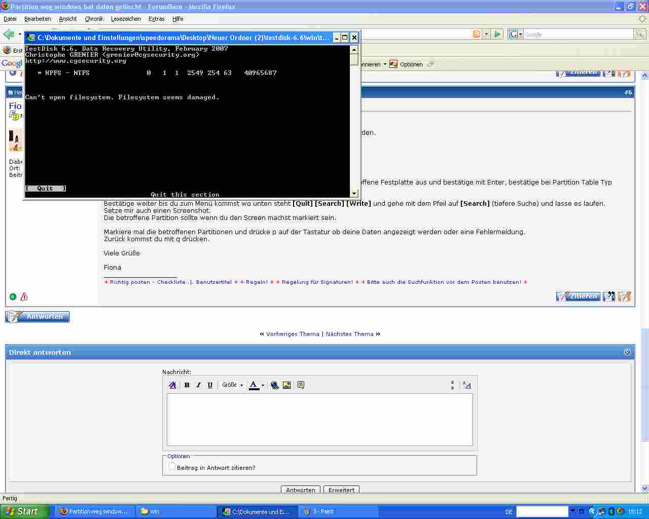

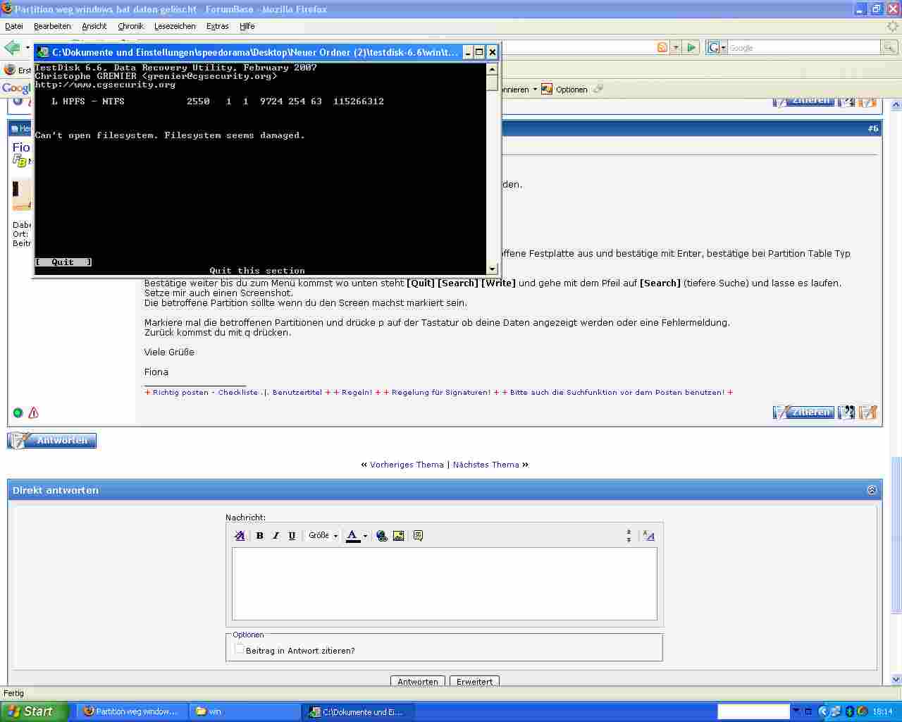

Markiere mal die betroffenen Partitionen und drücke p auf der Tastatur ob deine Daten angezeigt werden oder eine Fehlermeldung.
Zurück kommst du mit q drücken.

hi hab alles so gemacht wie von dir beschrieben. hat nicht so funktioniert.

Sieht so aus, das bei dir das Dateisystem beschädigt ist.
Sichere Alternative ist dann doch Datenrettungssoftware.

Im letzten Screenshot steht doch, dass das Dateisystem kaputt ist...
Versuch es mal mit Ontrack EasyRecovery oder GetDataBack (wurde oben schon erwähnt)
