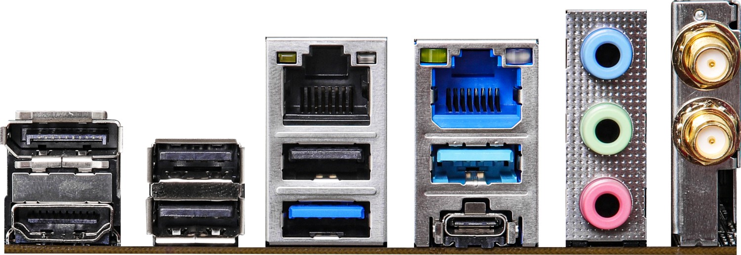

Gar keine. Klinke ist bereits belegt.
Stereo reicht mir hier, es ist nur für Musik gedacht.
Das mit HDMI stelle ich mir recht nervig vor, weil das dann vermutlich als zweiter Monitor erkannt wird.
OK... Das ist finster... Ne neue Soundkarte vieleicht? USB oder PCI-E?
