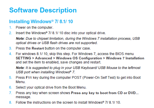

An 1. Stelle UEFI USB Hard Disk würde ich nehmen wenn du schon keinen Windows Bootmananger beim starten siehst oder findest.
Ansonsten wird in deinem Handbuch auch alles genau beschrieben was man einstellen soll wenn man ab Windows 8.0 ein Betriebsystem installieren will.
Das willst du doch oder willst du da XP, oder Win7 drauf installieren
https://de.msi.com/Motherboard/support/Z170-KRAIT-GAMING.html#down-manual
Zumindest würde ich mich erstmal daran halten bevor ich rumprobiere,
Da steht z.B. auch WHQL Support auf an ab Windows 8- 10
Verstehe einfach nicht wie man in Foren nachfragen kann wenn es Handbücher gibt wo alles steht.

Stimmt doch gar nicht, da steht genug drin und viel mehr braucht man nicht.
Deine letzten Screen habe ich da jetzt nicht gefunden.
Aber da steht ja F11 drücken beim starten und da sollte doch die Bootauswahl kommen und dann eigentlich auch Windows Bootmanager.

Mein Problem besteht immer noch darin, dass der PC beim ersten Powerknopfdruck nicht bootet sondern ich entweder ins Bios geschmissen werde oder ähnliches. Erst wenn ich ich ihn über hard power off ausschalte und wieder einschalte bootet er. Ich habe inzwischen schon das bios geupdated, Einstellungen angepasst. UEFI only eingestellt. Dem Handbuch nachgegangen. Ohne Erfolg.
Also bootet der immer noch bis ins Windows ?hard power off ausschalte und wieder einschalte bootet er.
Legacy USB Support [Enabled] hast du ja noch eingestellt.
Was ist denn beim starten mit F11
Du bootest doch nicht vom USB Stick, ansonsten würdest du diese
Probleme
nicht haben.Mein Problem besteht immer noch darin, dass der PC beim ersten Powerknopfdruck nicht bootet sondern ich entweder ins Bios geschmissen werde oder ähnliches.
Wenn du direkt beim Media Tool auf USB Stick ausgewählt hast, sollte der Stick auch booten können.
Festplatten Probleme weden da noch gar nicht erkannt.
