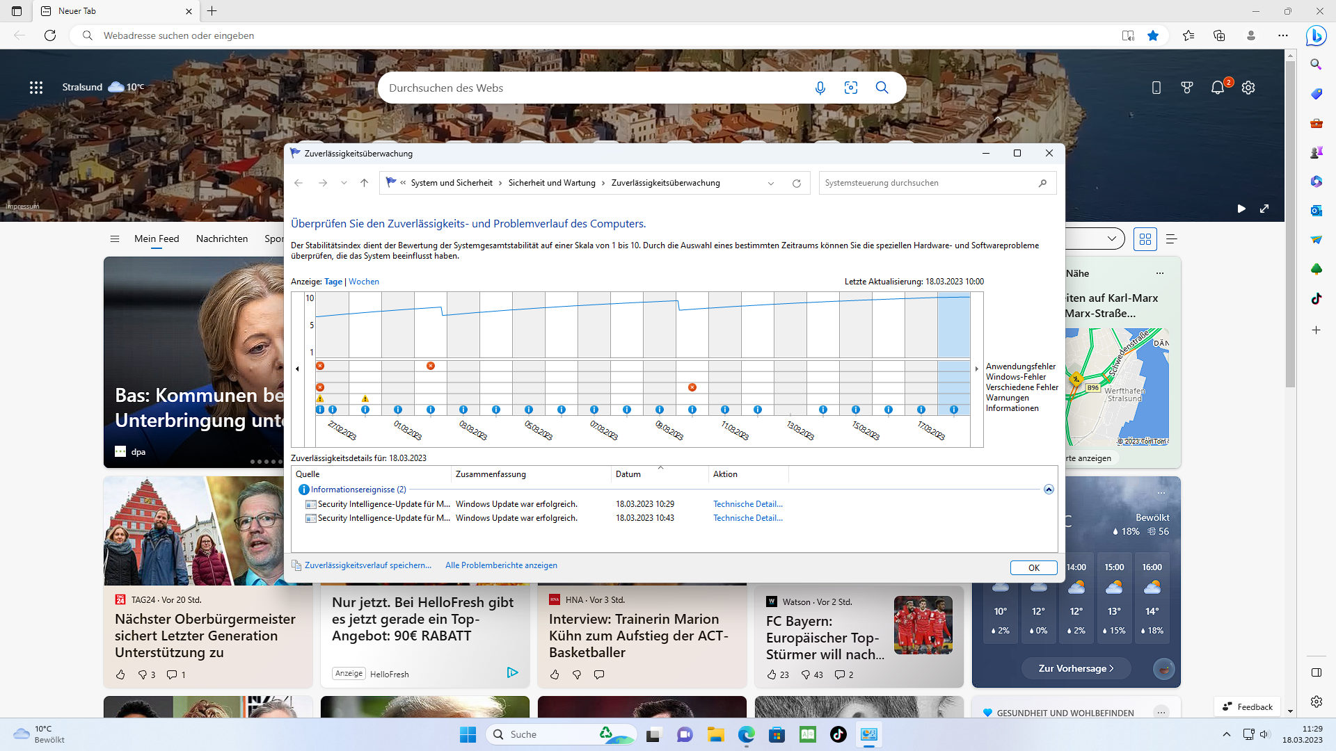

Hallo Leute, seit heute habe ich wieder diesen Bootfehler. Das system bootet erst beim zweiten mal. Der Bildschirm bleibt schwarz, alles andere geht aber an. Die Lüfter laufen und leuchten alle sowie auch die GPU, RAM etc. Ich habe das System mit sfc/scannow überprüft und keinen Fehler gefunden, sonst läuft auch alles einwandfrei. Ich habe den Sitz der Kabel kontrolliert und alles ist in Ordnung. Vielleicht hat ja jemand eine Idee die ich noch nicht ausprobiert habe. Danke
Ich würde jetzt den RAM austauschen und würde andere 2x8gb mit 2133Mhz laufen lassen
den Ram habe ich vor zwei Monaten getauscht und dann mait 2666 MHZ laufen lassen. Das hat nichts gebracht
