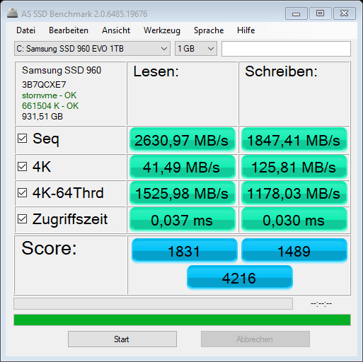

Ich habe meinen PC gerade von Win 7 Pro SP1 64 Bit auf Win 10 Education 64 Bit 1903 umgestellt. Dazu habe ich den Rechner neu aufgesetzt. Jetzt bootet er, wenn er stromlos war, ins Bios. Dort muss ich mit F10 und Enter bestätigen und danach geht alles wieder normal. Die Festplatten werden im Bios korrekt erkannt. Das Phänomen tritt nicht auf, wenn ein Neustart durchgeführt wird oder er nicht stromlos war. Unter Win 7 lief es vor einer halben Stunde noch problemlos ... Die Performance der 960 Evo ist nicht eingeschränkt. Woran kann das liegen?

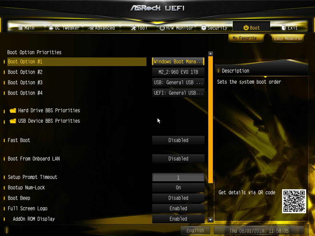

SSD mit Windows an 1. Sata Port angeschlossen als Datenträger =0 (Datenträgerverwaltung)

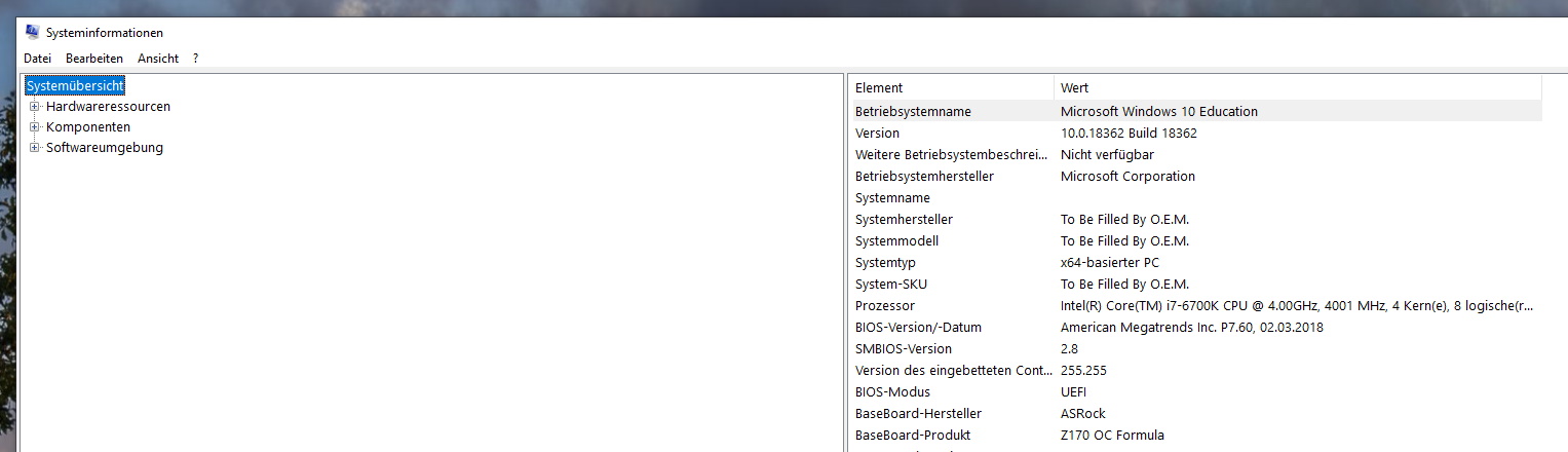

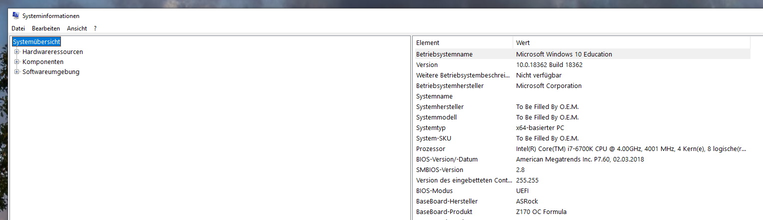

Uefi Modus installiert?

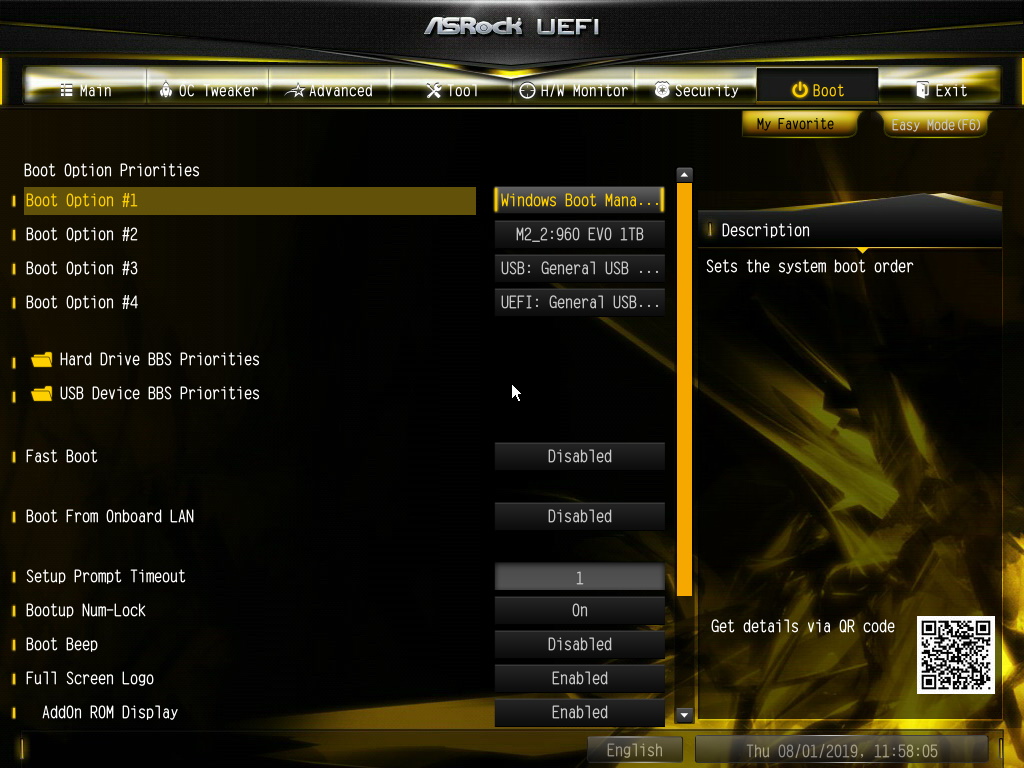

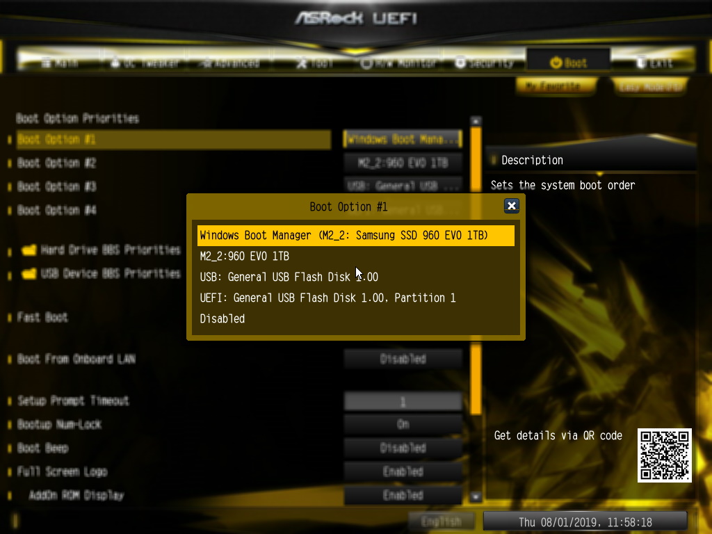

SSD im Bios bei Boot an 1. Stelle? Windows Bootmanager ist dann die SSD mit Windows.
